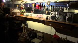

Счас.............
Сам понимаю что "колхоз", и откровенный "колхоз", но мне нравится..............
Самодельный налобный фонарь ДЛЯ РАБОТЫ.
