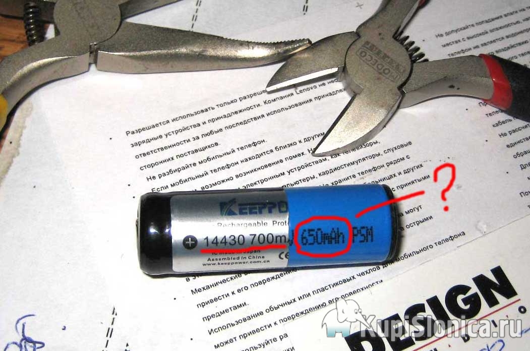

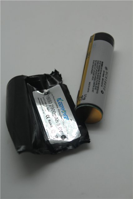

routE6672 написал: Vadim63, http://www.zebralight.com/ZL584-840mAh-14500-Protected-Li-ion-Battery-ship-to-US-customers-only_p_101.html -не они значит:-/ Смотрел здесь про 52_ http://forum.fonarevka.ru/showthread.php?t=21561
routE6672, просто обули в свою шубку. Самый главный вопрос какую банку используют. Может быть и так
а может и так
короче лотерея
routE6672
routE6672
Регистрация: 09.04.2013
Пермь
Сообщений: 383
11.06.2017 в 23:28:33
Vadim63, Мда.. ладно, упаковку обычных батареек держать под рукой не сложно. Или здесь (на той же фонаревке) инфу нарыть по аксессуарам зебровским "неродным"

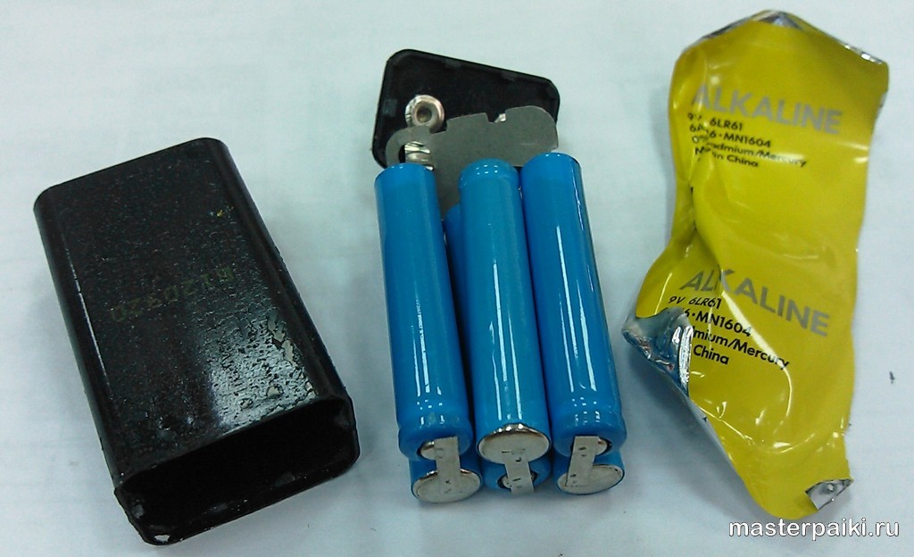

Vadim63
Vadim63
Регистрация: 26.04.2009
Тольятти
Сообщений: 13071
11.06.2017 в 23:56:56
А щелочная крона как раз собрана из шести батареек, только формата АААА.
