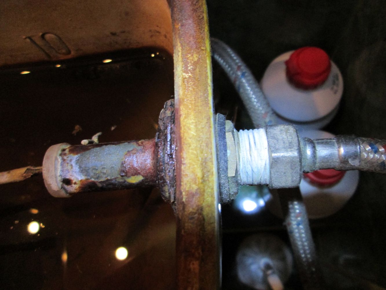

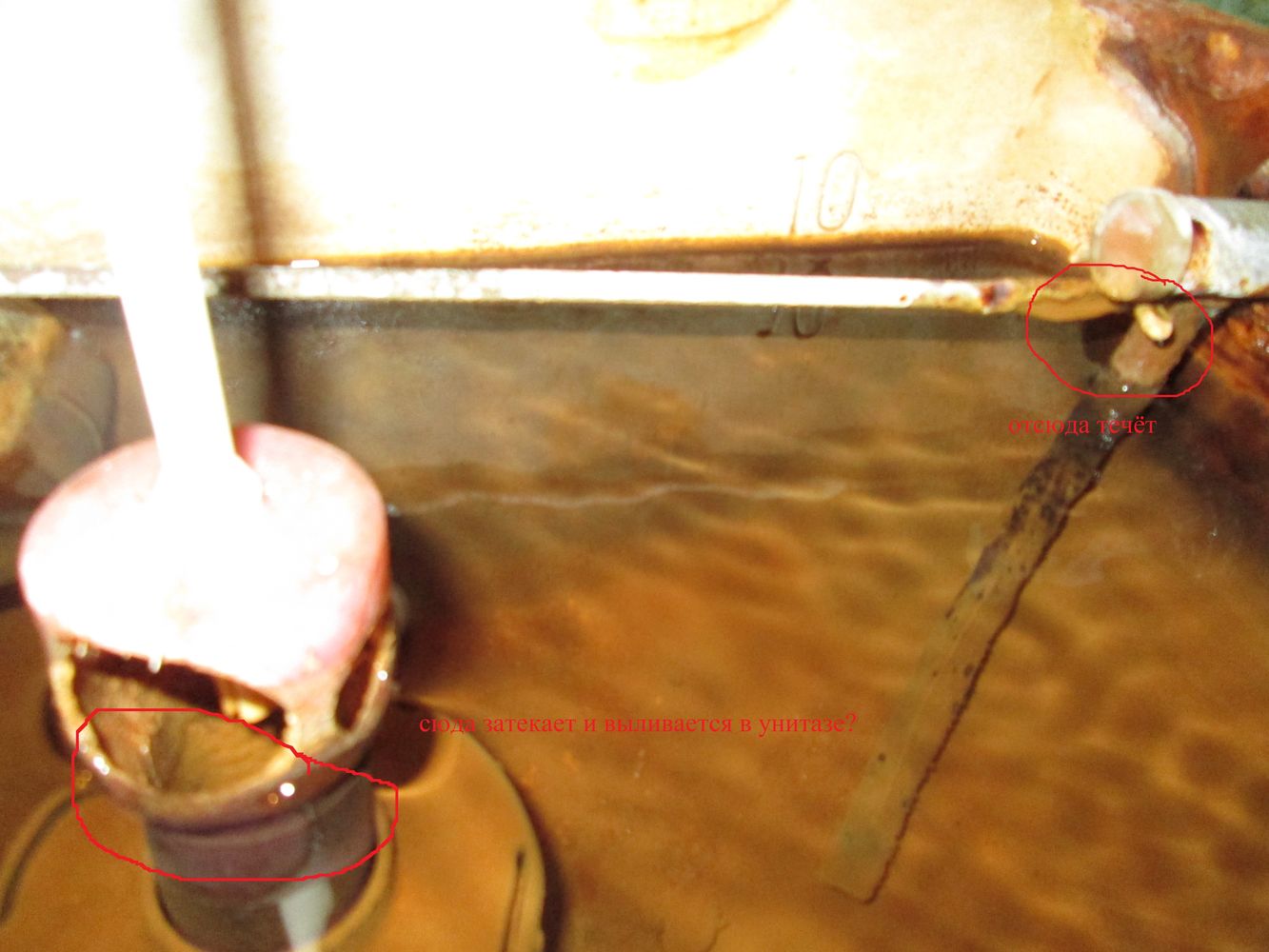

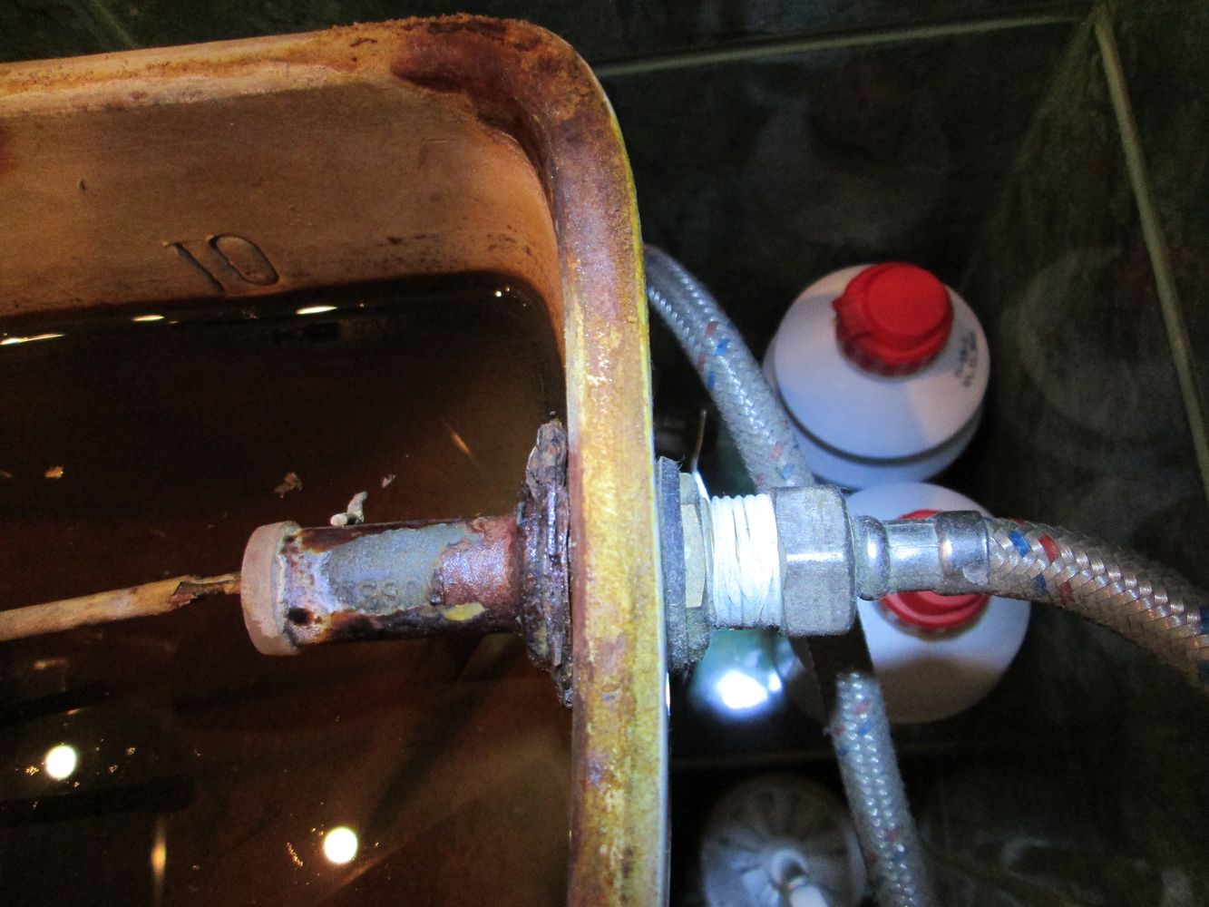

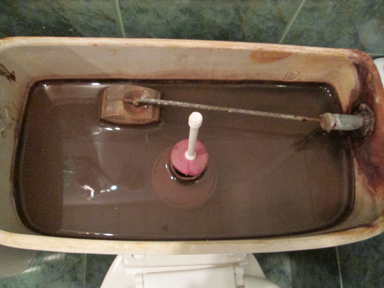

Хотела поправить перекосившийся поплавок, как вдруг у его основания что-то дёрнулось, он стал болтаться и перестал перекрывать воду совсем как его не двигай. Только замена или можно починить? Если замена, то что именно купить?

Белоснежка12, Это в унитазе,вода или какао варите? Это надо бы все на выброс. Сгнило все.

Сдвиньте поплавок ниже или подогните железяку, что бы поплавок опустился ниже.

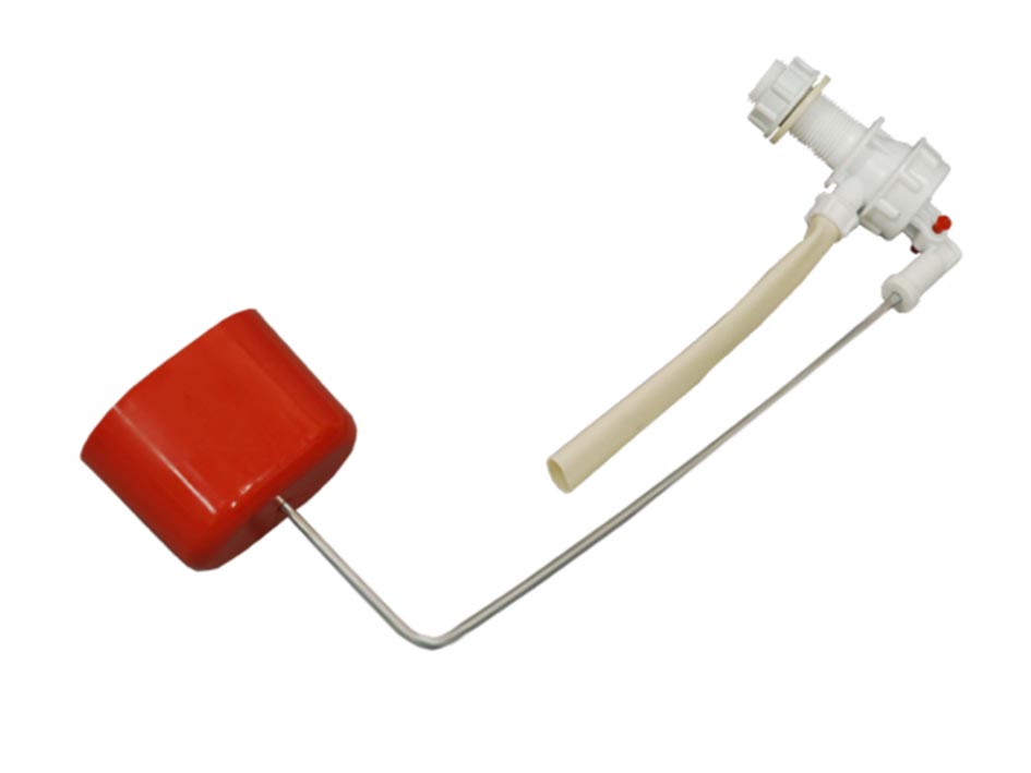

Белоснежка12 написал: Если замена, то что именно купить?
Купить наливной клапан.
Можно такого же типа:

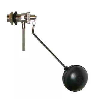

Или более продвинутые, хотя на вашей воде наверно всё таки лучше первые, мембранные:

Белоснежка12, пластиковую крышку с торца снять и подвигать рычагом.ломается или конец рычага где отверстие для крепления,или шпонка которая в это отверстие вставлена. А лучше купить новый заливной клапан,в нормальном магазине он стоит 150-200руб
