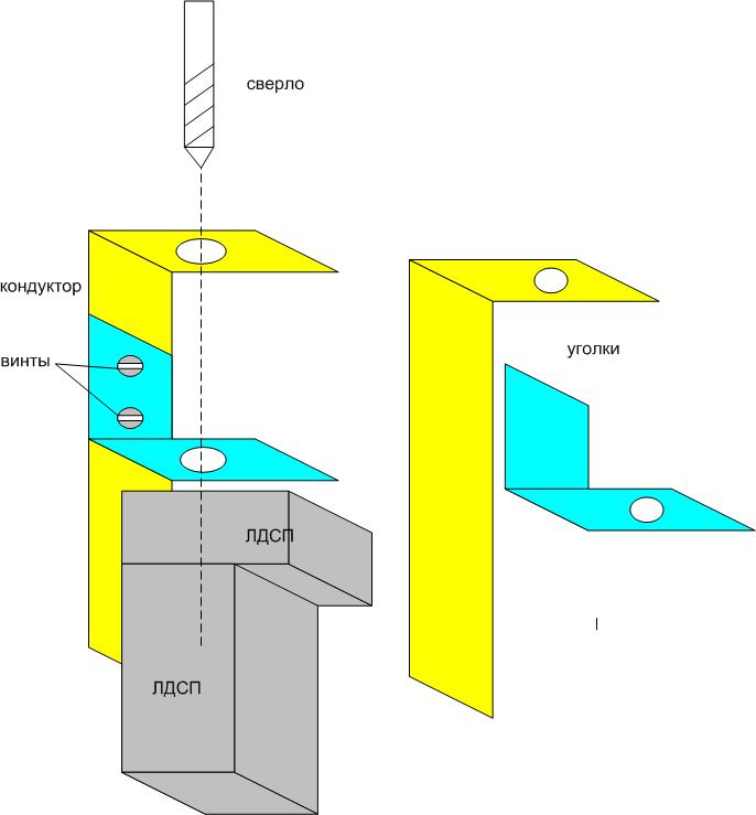

Маньяк написал : Вот как выглядит кондуктор. На снимке 3 установлен упор, благодаря которому выставляется расстояние сверления от края.
Спасибо за фото, буду искать.

Одни вопросы написал : А где в Питере можно купить такую штуку за меньше 500 ?
В инструментальной компании.У них магазины в "Озерках" и на Дровяной 6.В Озерках правда ценник на витрине другой.А когда спрашиваешь- выписывают нормалный.От KWB видел и стойку для дрели. Похожа как стойки у фрезера.А в середину ставится дрель. Стоит 600 -700. Видел такую в Оби (Lux) за 1400.Правда стойку видел только на Дровяной.Там плюс к этому кондуктору можно довесков набрать.
04.02.2007 в 01:07:17
Вот ссылка на приспособы от wolfcraft: http://www.wolfcraft.co.uk/jcatalog_generated/en/products/product_groups/050101_products.html
Сам пользовался 4640000 и 3750000 В отличии от KWB-шного кондуктора (приведен на фотографии Маньяка ;) позволяет сверлить отверстия только 6, 8 и 10мм. (т.е. именно под шканты самых ходовых размеров.
Точность получаемого соединения при пользовании 3750000 ИМХО гораздо выше (оно и понятно - жестка фиксация деталей).
Цена вопроса была что-то ~1600 за 3750000 и ~600 за 4640000. Правда брал больше года назад. Неделю назад видел их в Леруа-Мерлене (МКАД-Строгино), правда на ыену не смотрел.
По поводу чертежей - во-первых когда-то в инете находил чертеж, закладки есс-но не сохранилось.:(((. В принципе могу попробовать нарисовать, если вопрос ещё актуален и если устроит например "чертежик" в Ms Visio (компасом и автокадом не владею).

Как 4640000 у Kwb тоже видел.Цену не помню.Под 6,8,10 есть еще кондуктор Lux в Оби. Купил себе, но после покупки Kwb не нужен. Могу уступить рублей за 150. Если интересно, могу выложить фотки.

Неужели нет этого самого чертежа для кондуктора Купить то можно, но так ведь интереснее и для своих нужд конкретней можно подогнать Одни вопросы
ВЫЛОЖИТЕ ФОТКУ пожалуйста

Вот сфоткал.

Что то подобное у меня уже присутствует.Звиняй. Мне несколько другой шаблон охота заиметь. Для сверления просто отверстий у меня "присадочный" станок есть.
