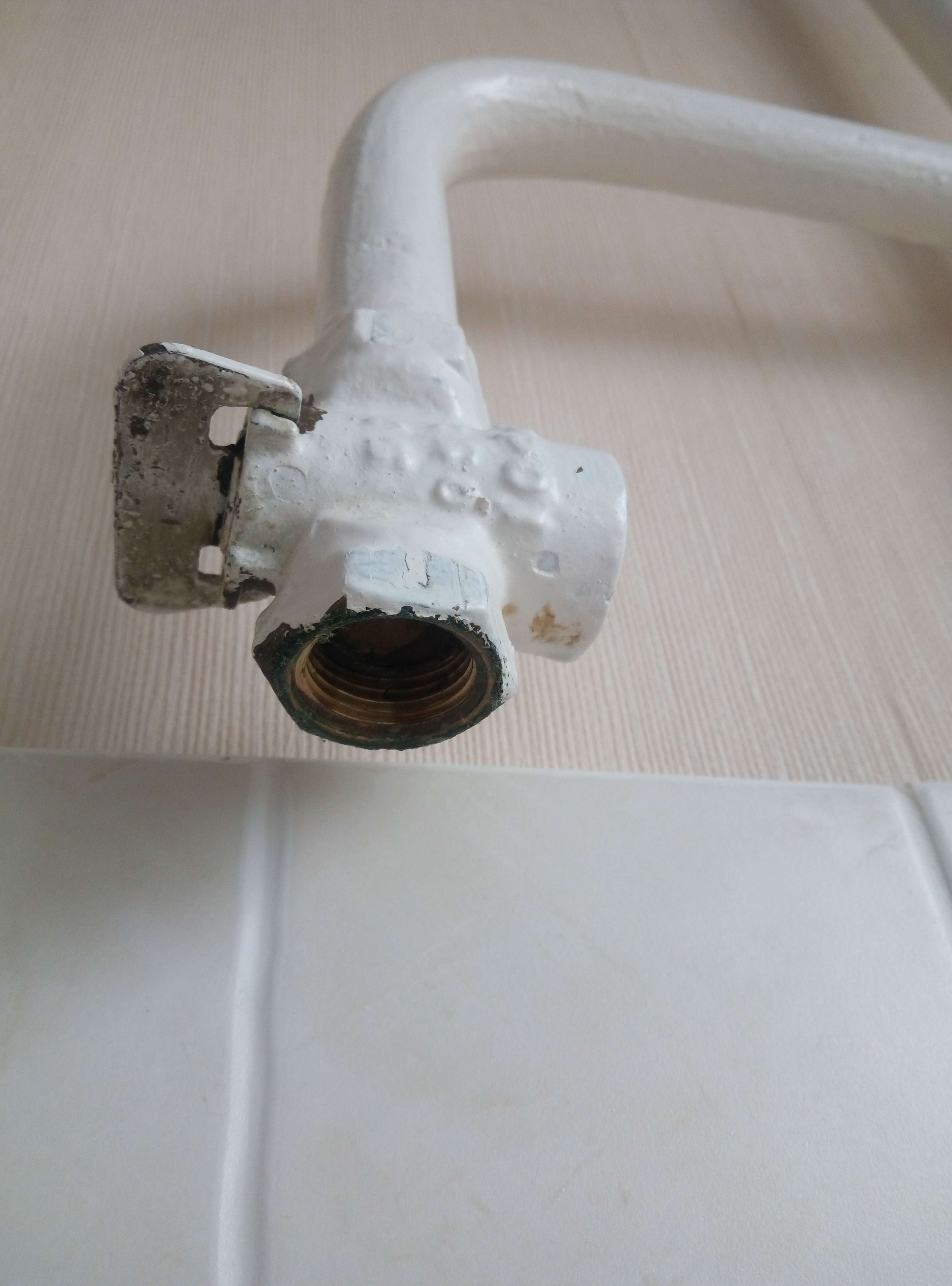

Нужно подключить варочную поверхность к газовой трубе на которой имеется следующий выход:
Какую подводку и диэлектрическую вставку лучше купить - подводка гайка-гайка и вставка штуцер-штуцер или подводка гайка-штуцер и вставка гайка-штуцер? Что теоретически надежнее? В соединении с накидной гайкой, как я понимаю, изоляция обеспечивается прокладкой.

шланг гайка-гайка и вставка штуцер-штуцер
