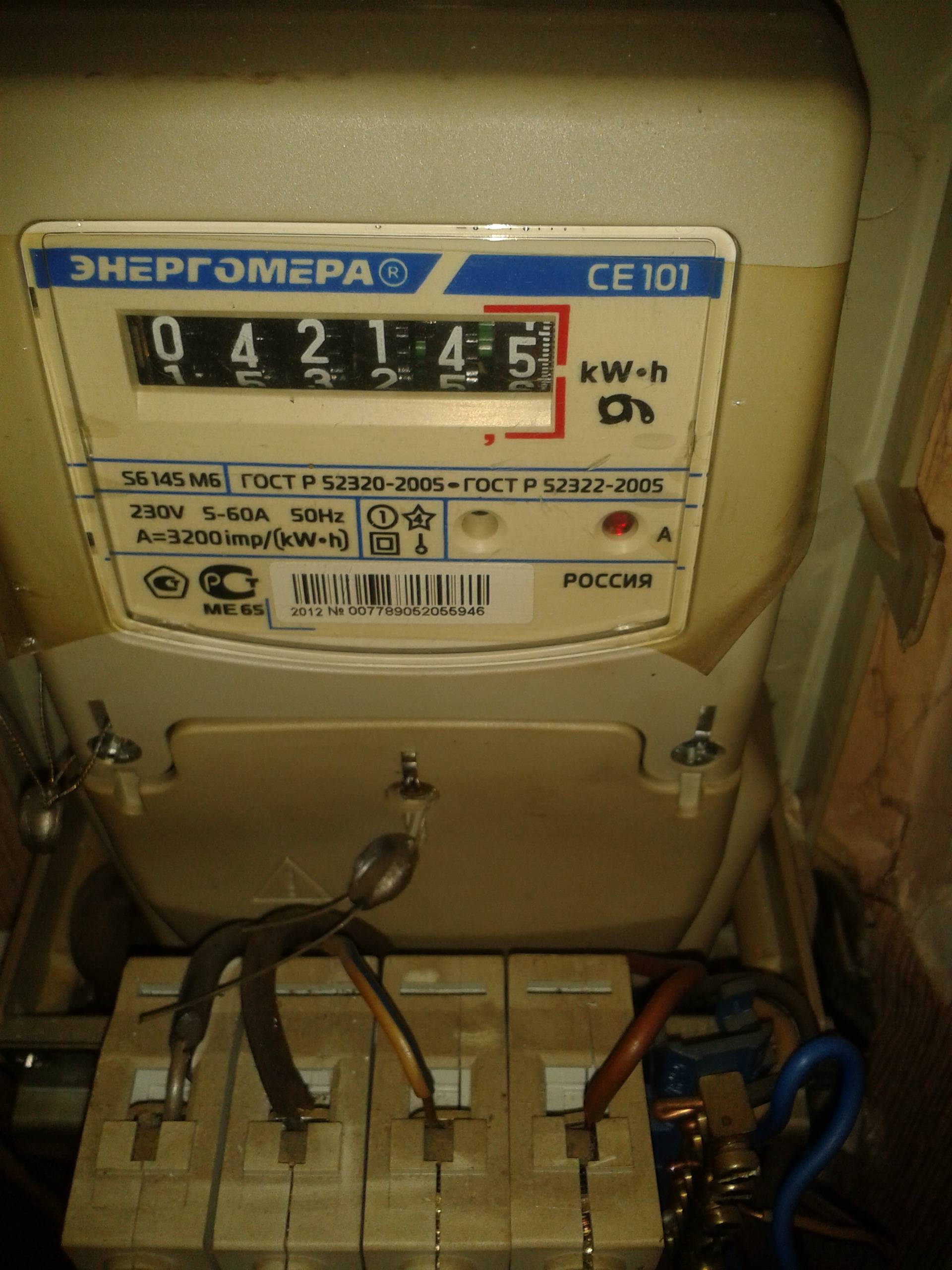

Здравствуйте уважаемые форумчане, очень нужна ваша помощь. Ситуация следующая. Пришел электрик установить розетку для стиралки и заменить розетку в комнате страую неработающую. Для стиралочной розетки провел новую линию от автомата (щитка), проверил розетку под стиралку -- работает. Пришел в комнату, заменил старую неработающую розетку, проверил, но она не заработала. По этой же стене вторая розетка расположена рабочая. Электрик подключил туда лампочку свою проверочную, стал копаться в новой розетке, говорит, посмотрите, когда скажу, засветится лампочка или нет. Лампочка не засветилась. Он разобрал и рабочую розетку. В результате оказалось, что перестала работать и рабочая розетка после того, как он закончил установку розетки для стиралки и заменил старую розетку в комнате. Когда пропало электричество в работающей розетке в комнате,- после стиралочного этапа или после манипуляций с розеткой в комнате, неизвестно. Свет везде есть, розетка третья на стене смежной с кухней работает. Словом, перестали работать две розетки, расположенные на противоположной стене комнаты. Электрик копался в этих розетках, залезал в автомат, ковырял провода, идущие в стену от счетчика/автомата, говорит, а вы не знаете, что это за провода. Говорит, я ничего не ломал, это у вас электричество такое. Хотя с электричеством все было нормально, никаких скачков напряжения или отключения не было. Электрик ушел, говорит, пользуйтесь розеткой третьей или вон стиралочной розеткой. Посоветуйте, пожалуйста, что делать, из-за чего могли перестать работать розетки после его манипуляций?

Я вижу три варианта почему не работают розетки. 1. Электрик перебил старый провод когда тянул кабель на стиралку. 2. Он что-то напутал в щите. 3. Две розетки запитаны шлейфом, и на входе в первую розетку переломался провод. Выложите фото этажного щита. И скажите, 3 розетка которая осталась рабочая запитана от того же автомата ,что и первые две?

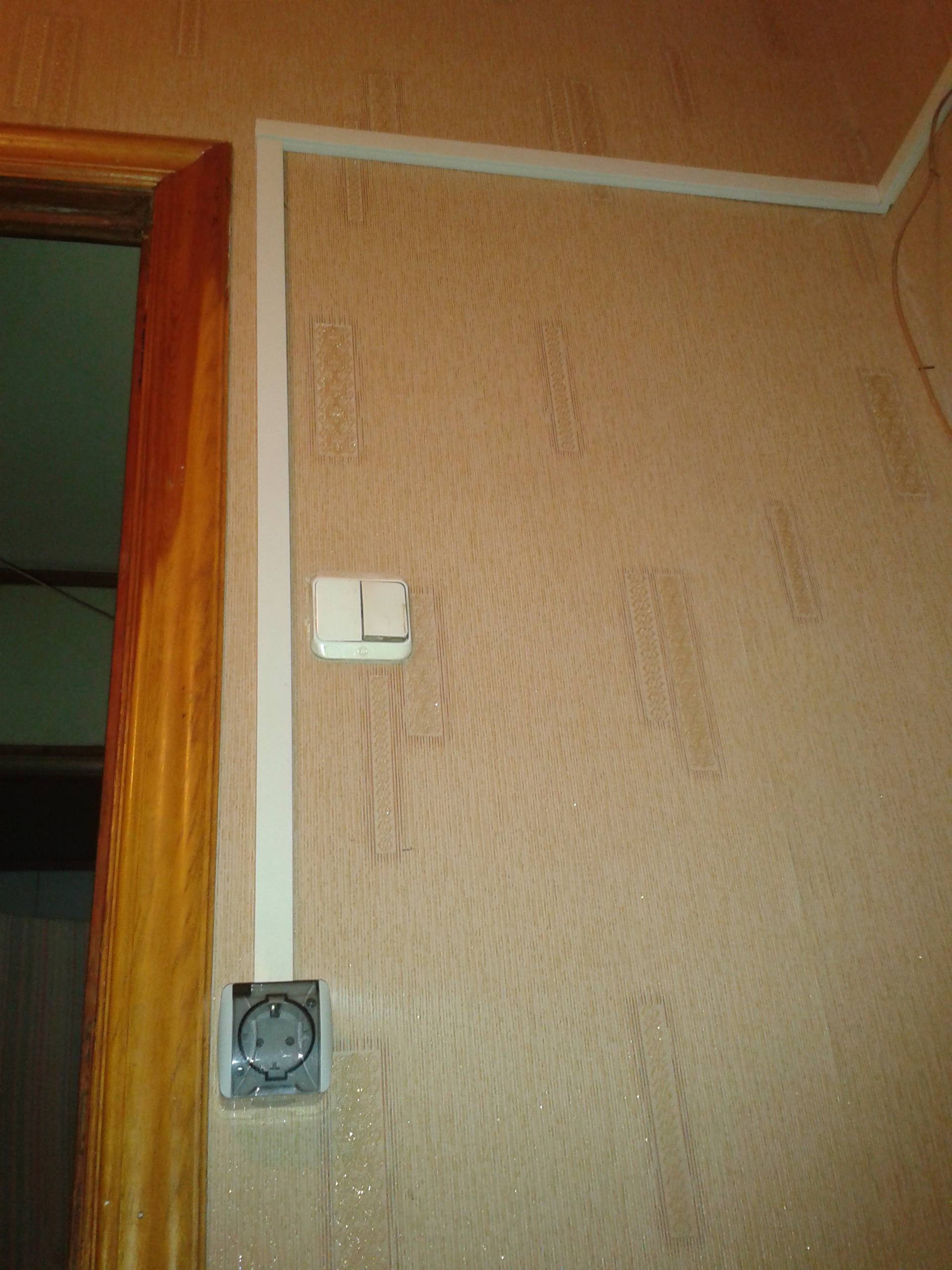

Я не поняла, что за этажный щит? Один щит есть у входной двери в парадную, такой как шкаф металлический и он, кажется, под замком, а еще есть что-то с открытой дверцей прямо рядом с входной дверью квартиры, сверху, между нашей и соседней квартирой, там куча проводов. Его сфотать? Но электрик, вроде, только в квартире копался. Вот к автомату, что в квартире, видно на первой картинке, что он подсоединил кабель, что идет к розетке к стиралке, что на стене, вторая картинка.

Еще непонятно, почему из кабеля стиралочного желто-зеленый провод не подсоединен. Это заземление? Поэтому? Так и должно быть? Квартира хрущевка 335 серия однокомнатная.

Скорее всего электрик перебил провод когда сверлил отверстия для крепления кабель-канала. Тому кто собрал такой щиток нужно руки оторвать. Можно еще фото этого щиточка с верхней стороны, чтобы было видно как сверху подсоединены автоматы?
Nika_nik написал: Еще непонятно, почему из кабеля стиралочного желто-зеленый провод не подсоединен. Это заземление? Поэтому? Так и должно быть?
Да, желто-зеленый это проводник заземления, т.к его в Вашем доме нет, поэтому он не подключен.

10.08.2017 в 18:21:57
Если плохо видно, могу попробовать получше снять

Nika_nik, номинал вводного автомата зачётный - почему не 63А :confused: надо уменьшить .

Nika_nik написал: видно
шикарно :) жуть :cool:
