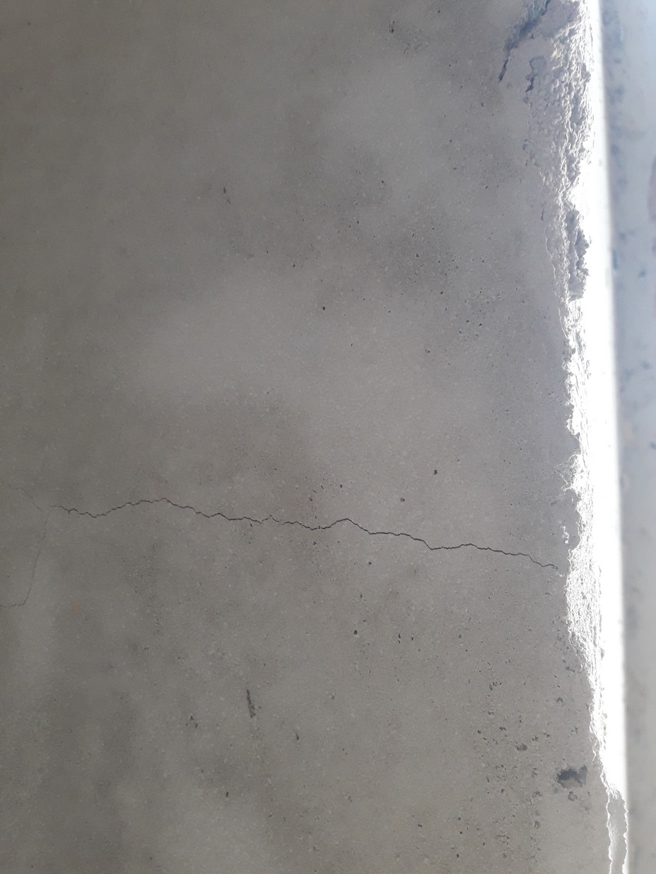

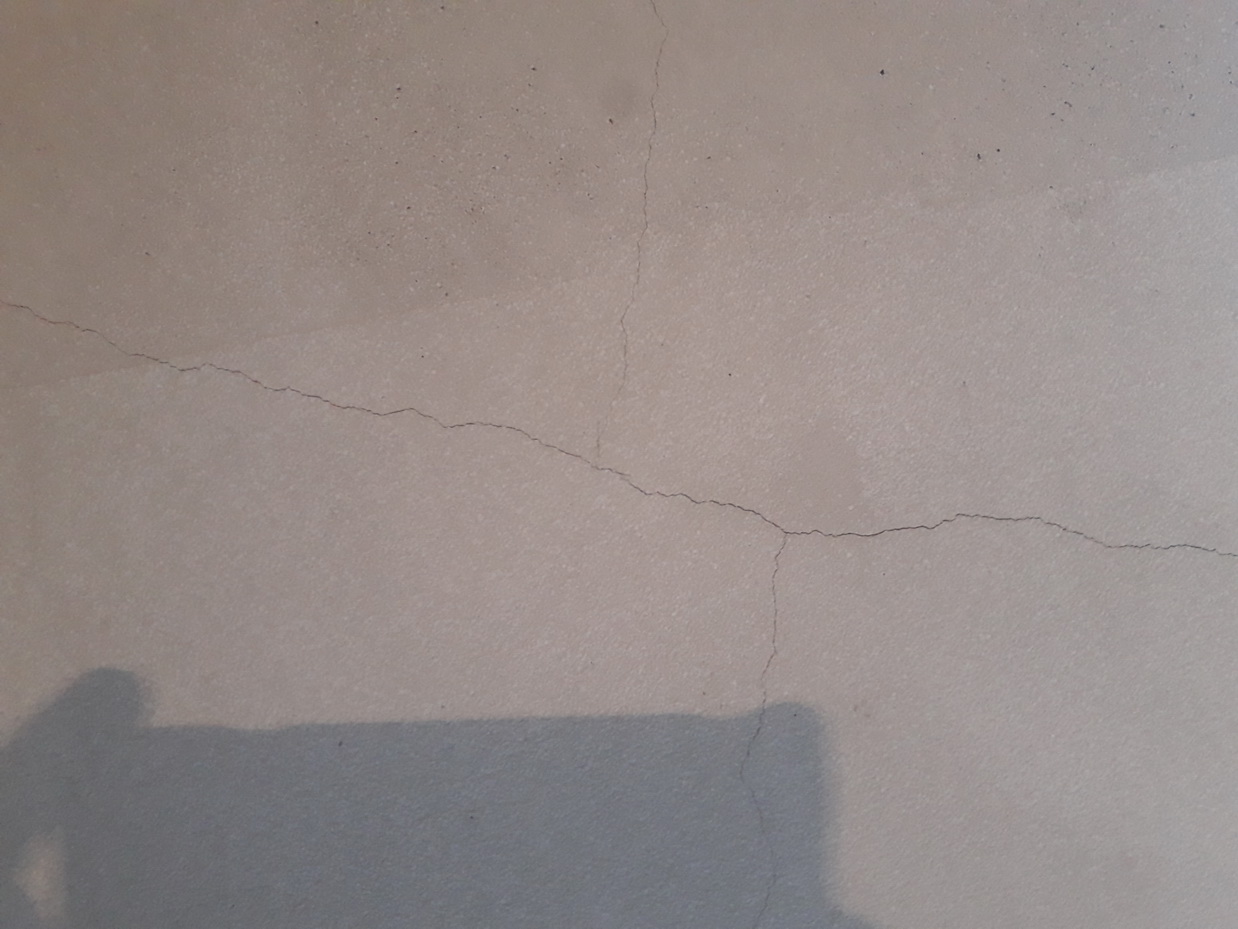

Сделали мне механизированную штукатурку из смеси на базе ЦПС, основа - керамические блоки Поротерм.
После высыхания все штукатурка в трещинах, причем трещины достаточно толстые (не паутинка, видимая при смачивании, что бывает нормой со слов гугла). Также на откосах окон, которые не штукатурились, видно, что трещины на всю глубину штукатурки. Также там видно, что в некоторых местах идет отслоение штукатурки от самого блока, фото этого момента:
Стали штробить под трассы кондиционера, штукатурка местами просто отваливается, а местами держится хорошо. И еще странность, кое-где образовались как-бы волдыри - бугорки из штукатурки на ее плоскости диаметром плюс-минус пол-сантиметра.
Что делать? Все демонтировать? Конечно, у меня объем этой радости 210 квадратов, но штукатурка - основа, поэтому в полном трансе...

mynameis написал: штукатурку из смеси на базе ЦПС
Что она трескается есть такая беда.
mynameis написал: Что делать?
Найти мастера и пусть по месту посмотрит.

более похоже на пенобетон. если это так, да и вообще- просто наметали на сухую или, как минимум, не грунтованную поверхность. думаю- не признаются... я бы снял, и сделал бы ротбандом.

Присоединяюсь, очень похоже, что отштукатурили без грунтовки. Трещины - это не критично, а вот отслоение от основания - это ой. Большой шанс на то, что может отвалиться, или «гулять». Если договор был, я бы брал за жопу штукатуров. Если нет - вы должны понимать, что любая чистовая отделка может потрескаться, порваться, отвалиться. Степень риска вам «по телефону» вряд ли кто скажет.

Отслоение штукатурки от основы. Одним словом набросали по-быстрому без адгезионного слоя и айда на другой объект...

C2h5-OH, это я фото со стороны оконного проема выложил, примыкание штукатурки и будущего подоконника, там просто от застройщика ЦПС залили на поротерм, поэтому по фото кажется, что пеноблок. Было как-то так:
Штукатурку цементную хотел принципиально, так как дом будет зиму или две стоять неотапливаемым, да и она значительно прочнее гипса, что особенно актуально, если учитывать основание.

Её правильно делать надо, по пустошву, лучше в несколько заходов (обрызг, намёты, затирка).

Спасибо всем за совет. В общем, в двух словах, последовательность работы у меня была следующая: 1) штукатурили периметр стен трех этажей 2) Делали кирпичную кладку перегородок 3) штукатурили уже эти перегородки
Первый этап (штукатурку периметра) делали отдельные люди, занимающиеся механизированной штукатуркой. Принимал работу несколько раз, много было косяков по плоскости стен и углов, часть из них осталась. И только эта штукатурка потрескалась. Штукатурка внутренних перегородок идеальна и по плоскости и без трещин вообще (ее делала вручную моя бригада). К сожалению, механизированную штукатурку делали без договора, уж очень много хороших отзывов прочитал на этом форуме... В эти выходные должны подъехать, посмотреть. На основе ваших мнений, мнения своей бригады, которая все эта видит, да и собственного мнения, вижу только один хороший вариант - возврат мне денег, демонтаж штукатурки и повторное оштукатуривание уже силами моих ребят. Вот только насколько пойдут на это - посмотрим.
