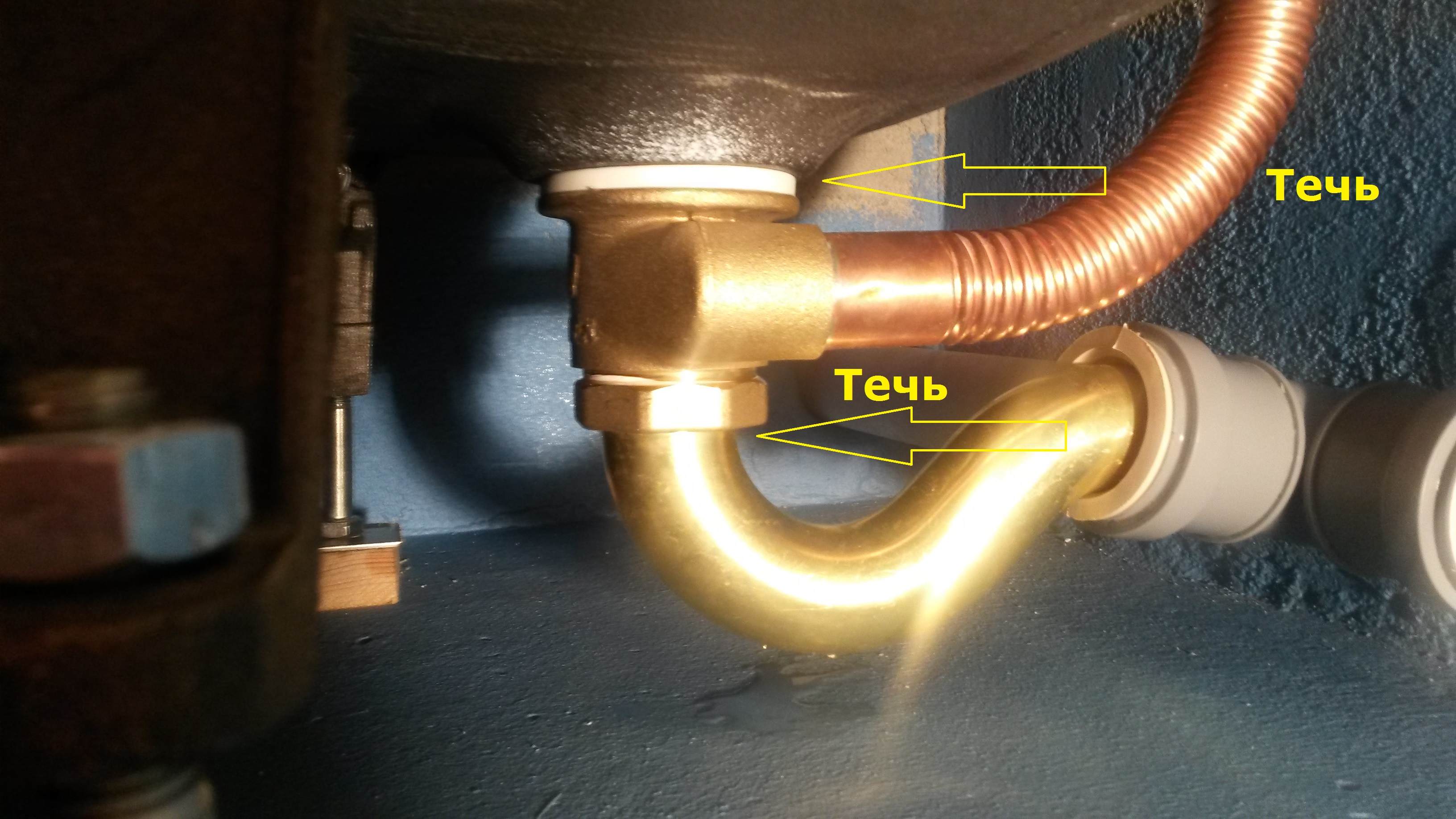

Здравствуйте! Прошу помочь советом тех, кто сталкивался с подобной ситуацией. Установил обвязку. Поставил прокладки. Затянул слив. Стал проверять, Подтекает. Подтекает и из прокладки слива и в том месте, где латунная трубка гидрозатвора прикручена. (На картинке показал стрелочками). Слив затянут сильно, почему течет не могу понять. Латунную изогнутую трубку установил, как и положено, с паронитовой прокладкой, которая шла в комплекте. Гайку прикручивал и без фума и с фумом, все равно подкапывает. Какая может быть причина. Уже измучился весь.

SergPolyhaev написал: Может обмазать силиконом и после этого прикрутить?
Обмажте.
SergPolyhaev написал: Неужели никто не сталкивался?
Ставите сифон с перекосом или не дотягиваете вот и подтекает.
SergPolyhaev написал: Гайку прикручивал и без фума и с фумом, все равно подкапывает
Фум на резьбе ни коим образом не поможет, т.к. уплотнение по плоскости и будет течь между гайкой и трубой.
SergPolyhaev написал: установил, как и положено, с паронитовой прокладкой
Если имеется перекос, то возьмите резиновые прокладки они скомпенсируют перекос и течь должна прекратится.

Верхнюю прокладку пройти силиконом, нижнюю поменять на резиновую.
