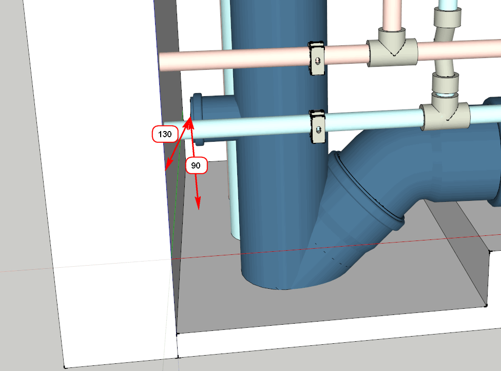

В с/у из стояка идет отвод D50 (тройник 110/50/90), 90 от чистового пола и 130 от ближайшей стены.
Его хотим повернуть на 45 грд к стене, поставить колено на 45 и пустить трубу D50 в штробе по стене на кухне.

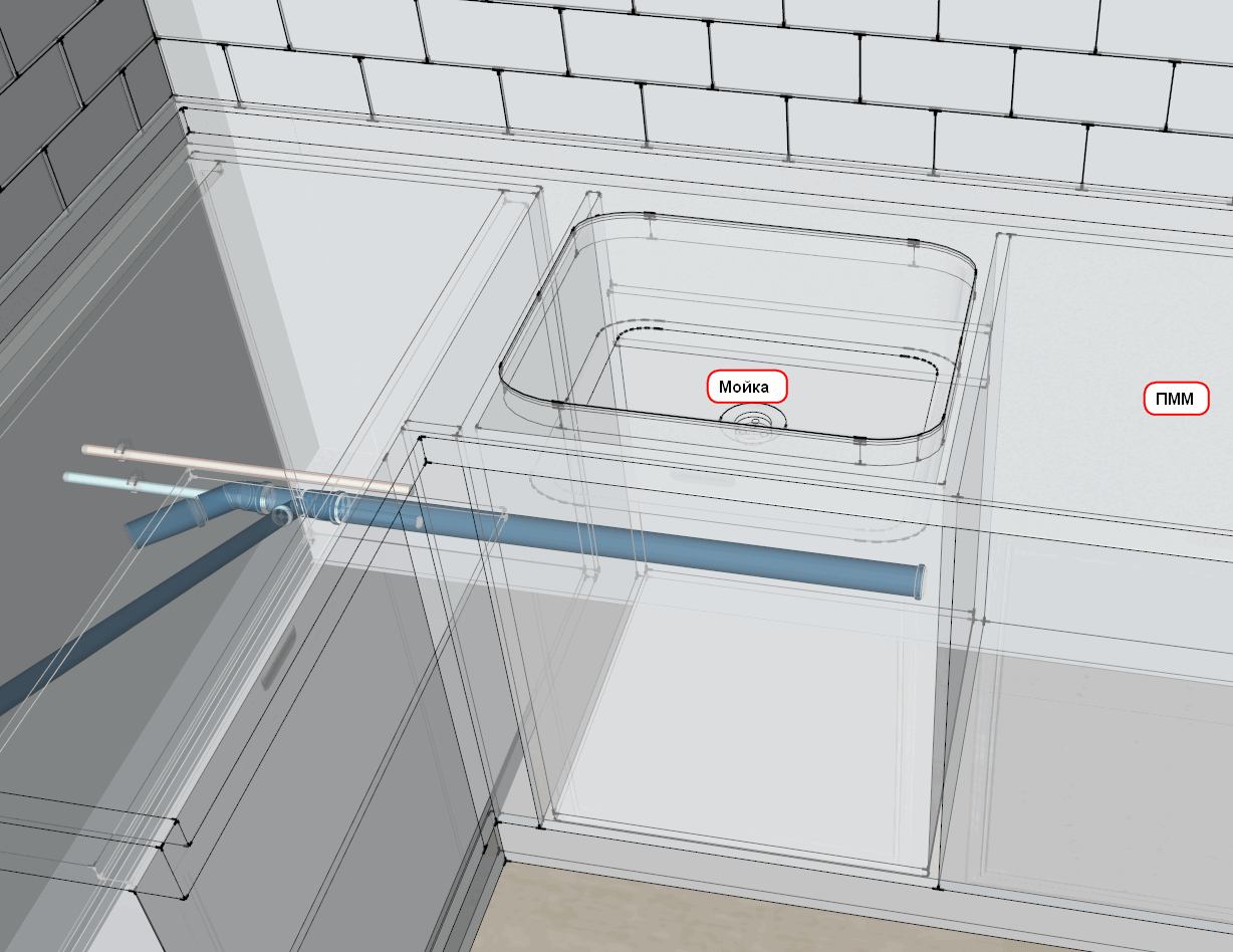

Стена в кирпич или больше (точно не известно, кухня - лестничная площадка), слой штукатурки около 2 см, не несущая. Длина трубы около 1 м. Труба идет по стене, вдоль которой будет стоять гарнитур, зазор между стеной и гарнитуром 28 (20 технологический + 8 толщина плитки фартука с клеем). К этой трубе будут подсоединены: стиральная машина (показана труба D32), мойка и ППМ.
Диаметр трубы для кухни, вроде рекомендуют 50.
В связи с чем вопрос. Как лучше сделать горизонтальную штробу длиной 1м, в кирпичной стене. Глубину делать так, что бы спрятать полностью трубу, а затем заштукатурить. Или с учетом зазора между стеной и гарнитуром в 28 делать штробу, так что бы скрыть только половину трубы (уменьшить глубину штробы в ~ 2 раза)?
