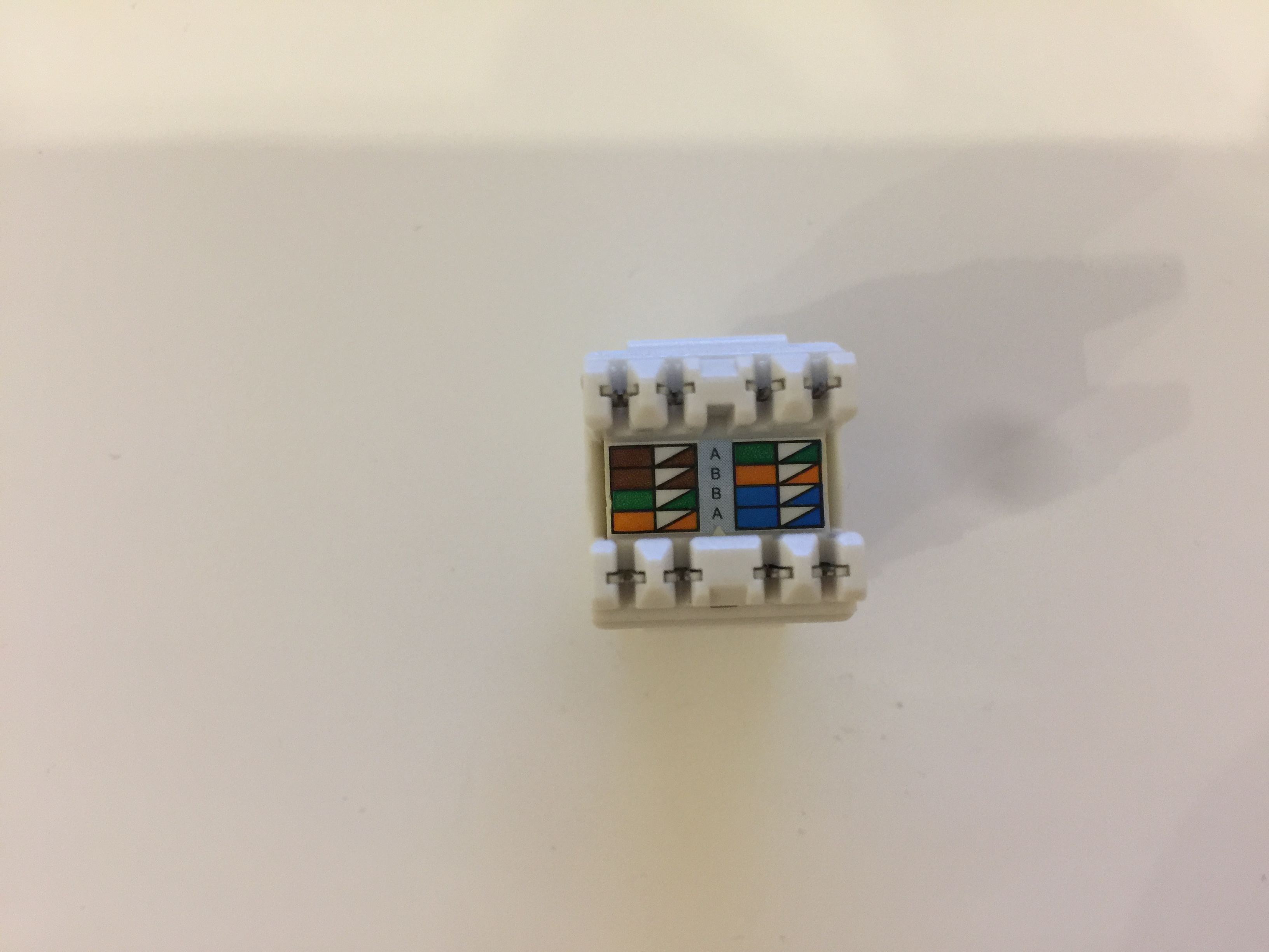

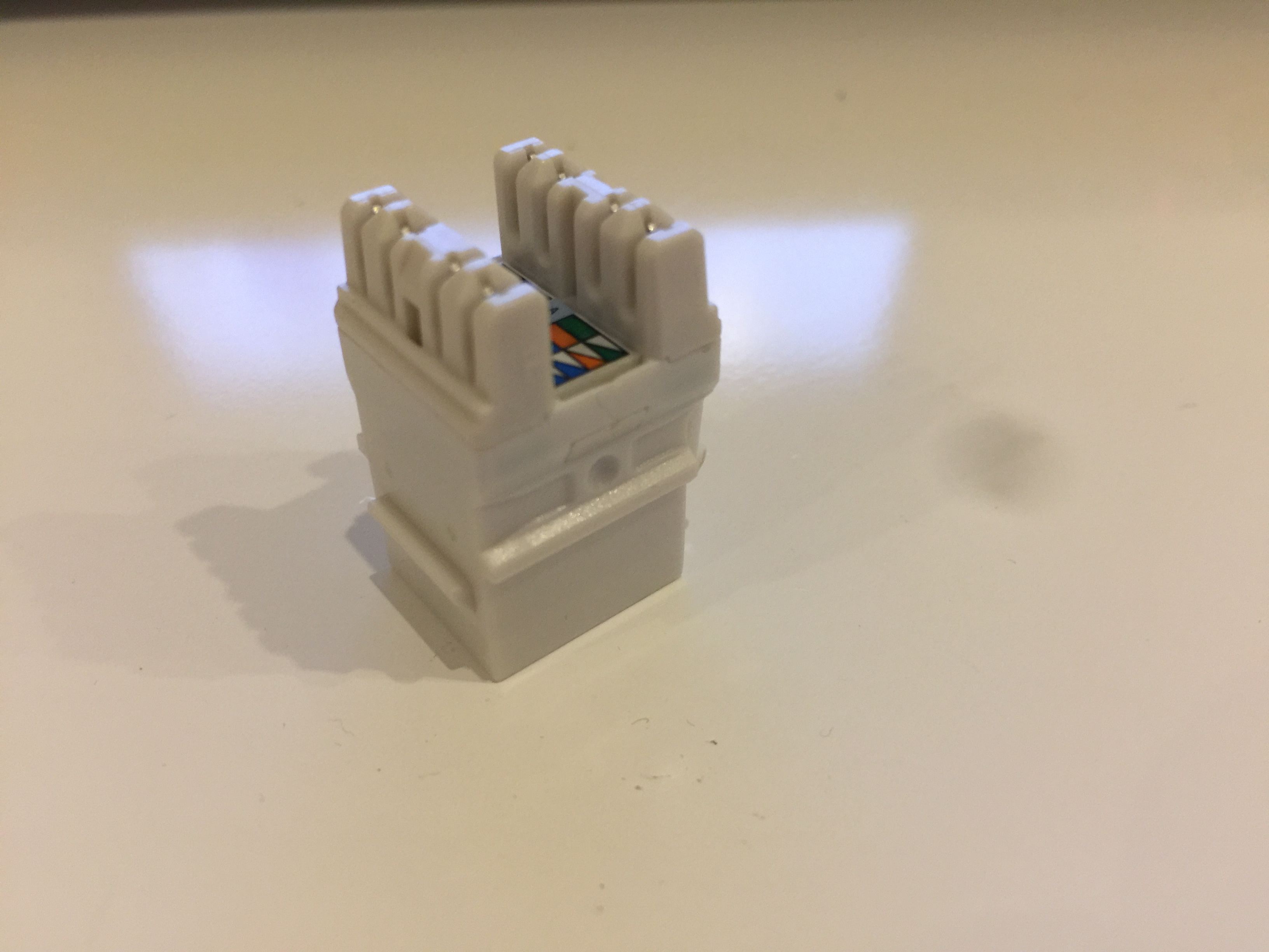

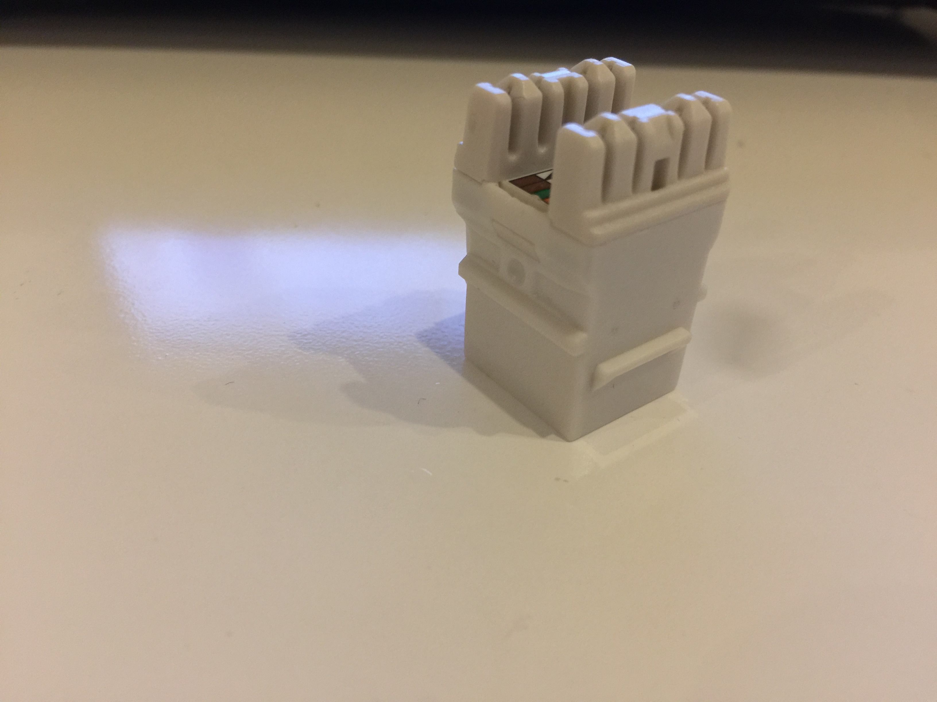

Здравствуйте. Помогите пожалуйста соединить витая пара к розетке RJ-45. Есть розетка "SCHNEIDER EPH4400162" но у неё нету нумерации подключение к витая пара. Пробовал подключать по разному, ничего не получилось.

BACS, по рисунку, по нарисованным цветам возле буковки "В", то есть верх, слева направо: коричневый; бело-коричневый; оранжевый; бело-оранжевый низ, слева: зеленый; бело-зеленый; синий; бело-синий

Стандартная схема:
  1. Коннектор, смотрите на контакты сверху: бело-оранжевый, оранжевый, бело-зелёный, синий, бело-синий, зелёный, бело-коричневый, коричневый.
  2. Розетка: там цветовая схема нарисована (где какой цвет провода). обжимайте по "B"
