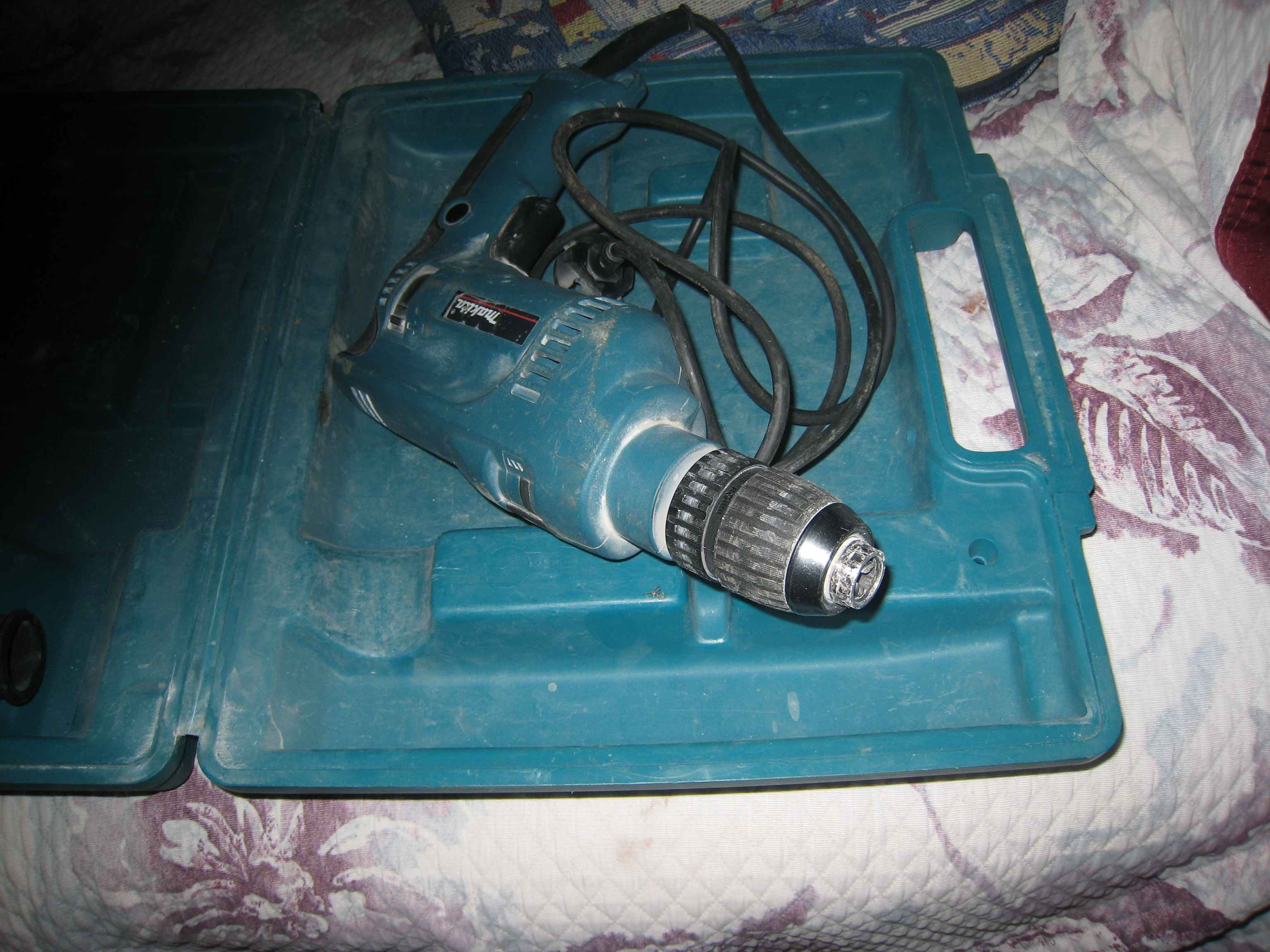

Добрый день .У меня в дрели перестал крутиться зажим-разжим патрона. Ну как-то разводным ключом с большим трудом конечно еще можно его покрутить. Что сделать чтобы он легко открывался и закрывался?Прошу дать совет.Фото прилагаю.

Поменять на другой. Был бы металлический, можно было бы дать полежать ему в горячем масле жидком. Но опять надо снять.

Hitgher написал: можно было бы дать полежать ему в горячем масле жидком
а можно попробовать промыть в керосине.
slonikdva написал: А где взять другой?
Купить можно, естественно, в магазине. Но следующим вопросом будет, как снять патрон.

В смысле просто погрузить в керосин и подержать?

slonikdva, погрузить, подержать, достать и начать пробовать его закручивать-откручивать и так несколько раз. Стандартная процедура для любого загрязненного, заржавевшего соединения. Можно залить керосин внутрь патрона шприцем или брызнуть WD.

попробовать снять рубашку . он должен быть разборный . и провести диагностику .. может там резьба уже кончилась

А как он разбирается ?

Не выдерживают эти патроны режим сверления с ударом.

slonikdva, Проще выкинуть.
