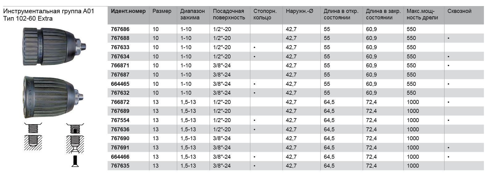

slonikdva написал: А где взять другой?
В нашем "Интертуле" аналогичный метабовский стОит 1779 рублей. Бошевский оригинальный Рём 2638 р. Это если ваш патрон зажимает оснастку диаметром 1,5-13мм, а не 0,8-10мм.

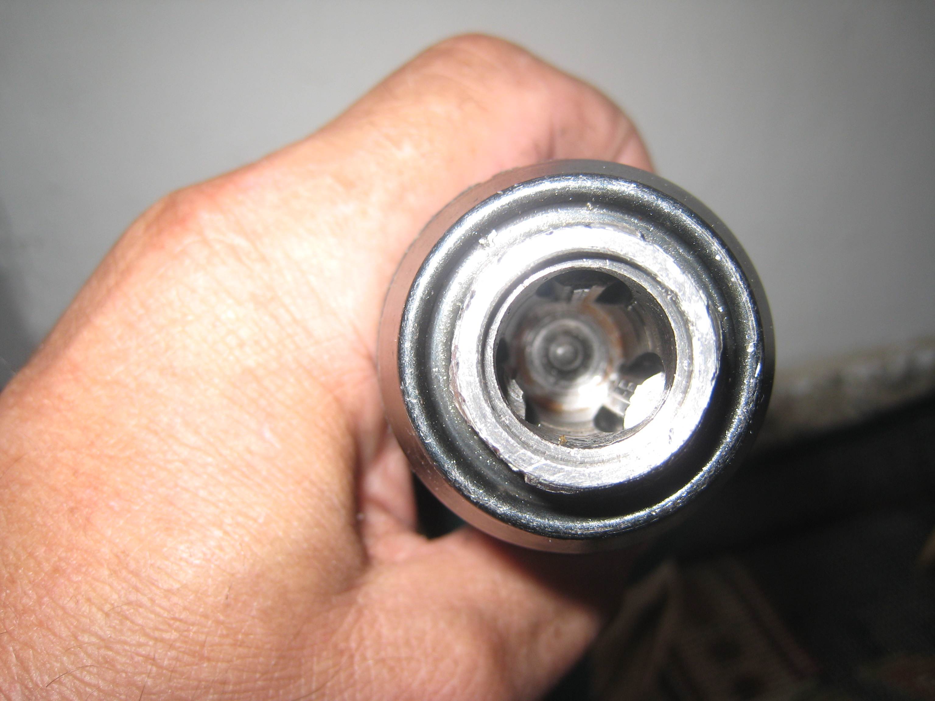

slonikdva написал: У меня в дрели перестал крутиться зажим-разжим патрона. Ну как-то разводным ключом с большим трудом конечно еще можно его покрутить. Что сделать чтобы он легко открывался и закрывался?Прошу дать совет.Фото прилагаю.
Скорее всего внутрь патрона попал шлам. Можно делать следующее - перевернуть дрель патроном вниз и аккуратно постукивать по нему - как только он начнет слегка вращаться - повернуть, снова постучать... потом прыснуть WD'шкой и покрутить. Должно помочь. Но обычно бесключевые патроны очень плохо переносят работы по камню.

21.08.2017 в 21:33:32
Вообщем WD-40 помогла.Пришлось часик поразрабатывать. Пока все нормально. Но думаю рано или поздно все равно надо будет менять патрон. Раздвинул кулачки до упора-а там нет винта. Как же тогда снимается патрон?

slonikdva написал: Раздвинул кулачки до упора-а там нет винта.
Если дрель часто использовалась в ударном режиме, то винт может быть расплющен до неузнаваемости...
slonikdva написал: Как же тогда снимается патрон?
Если винта нет, патрон снимается точно так же как с вывернутым стопорным винтом... Против часовой стрелки...
