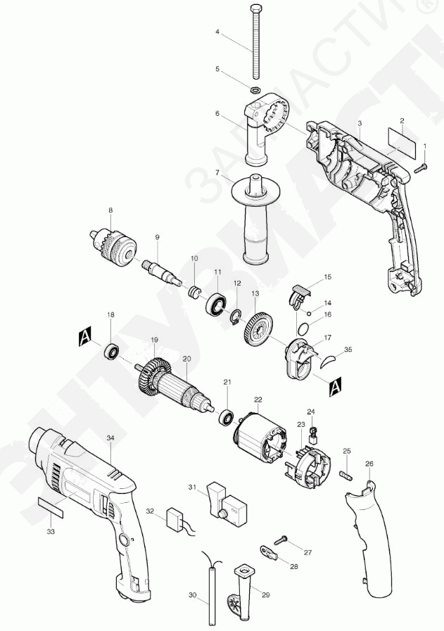

slonikdva написал: Раздвинул кулачки до упора-а там нет винта.
На фото как раз то что нужно - не резко. Мало ли - может у Вас там винт с внутренним шестигранником? Можете сделать фото почетче?

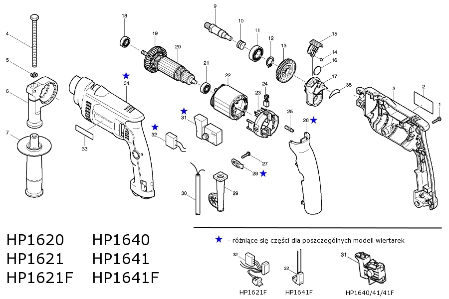

Дрель MAKITA HP1620, винта на взывсхеме не видно.

Vadim63 написал: Дрель MAKITA HP1620, винта на взывсхеме не видно.
Патрон на герметике? Чтобы поменять надо греть? Вообще прикольно... и что, на реверсе не отворачивается? :)

Serg написал: Патрон на герметике?
Не обязательно. Просто навернут с хорошим моментом. БОШ тоже это практикует. А поставщики ИСа только с винтом или бывают вариации?

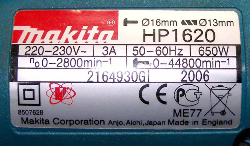

Vadim63, Покупал году так 2006-2008, две 1620, в комплекте обоих патроны ремовские, лежали отдельно в мешочках, причем патрики были без сквозного отверстия под винт. Дрельки были с красными этикетками, вроде как ещё Англицкие...

Mutru4 написал: Vadim63, Покупал году так 2006-2008, две 1620, в комплекте обоих патроны ремовские, лежали отдельно в мешочках, причем патрики были без сквозного отверстия под винт. Дрельки были с красными этикетками, вроде как ещё Англицкие...
Точно....у меня такая ещё жива. С рёмовским ключевым и без дырки под винт......и тоже англицкой сборки.
