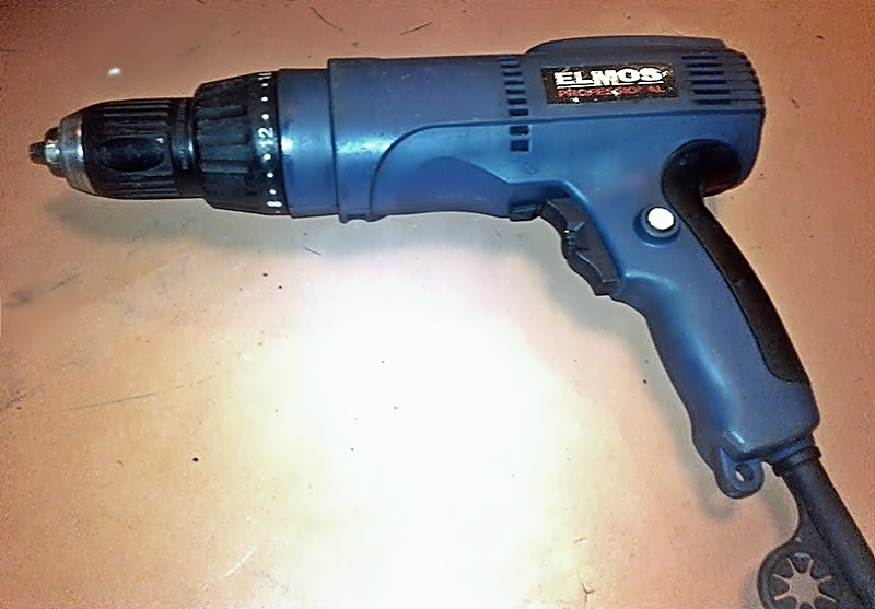

Serg написал: помниться Вы утверждали с большим апломбом, что не бывает патронов с наштампованным шестигранником
Можно напомнить про какой шестигранник вели речь? Можно с картинками. :)
