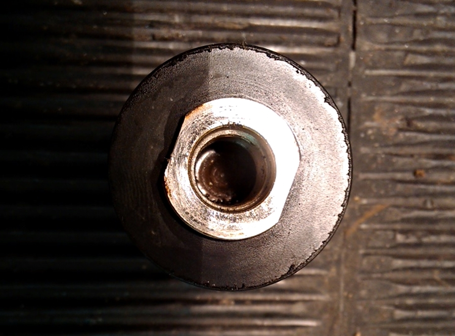

Serg написал: . Сколько стоит фиксирующий винт... экономим на всем... Я не думаю, что есть смысл оправдывать такую установку патрона на дрелях, имеющих реверс. По крайней мере я такую дрель себе не куплю.
у меня на шуруповерте он выкрутился сам ..этот винтик . был закручен без фиксатора . сразу закрутить и нечем было ... так он уже с пол года в коробке валяется и ничего страшного с патроном не произошло
Serg
Serg
Сообщений: 28307
23.08.2017 в 22:38:40
Falkon58 написал: Ещо раньше, за неимением железных лопат, люди копали палками и ничего страшного не случалось, только палки - ломались
Ну только тут наоборот, раньше работали дрелями с фиксирующим винтом, а потом стали без него - и вроде ничего страшного, ну отворачивается патрон на большом усилии - да и Бог с ним.
Vadim63 написал: Можно напомнить про какой шестигранник вели речь? Можно с картинками.
Для улучшения памяти могу прописать банный комплекс, кровопускание, одиночную парилочку - срок выберете сами? Или память чудесным образом уже к нам вернулась? :)
бракодел написал: у меня на шуруповерте он выкрутился сам ..этот винтик
А чегой-то он выкрутился? Может у Вас в Ярике там аномалия какая? Магнитная? Или не очень?
бракодел написал: сразу закрутить и нечем было
Правильно, зачем отвертки? Только засранцы всякие наберут их штук двадцать и сидят, гипнотизируют... деньги тратят на отвертки, нормальному мастеру отвертка незачем, он может все сделать кривым желтым ногтем, только вот в патрон палец не лезет... вот и лежит винтик не при делах...

Serg написал: С чего это вдруг? Использование дрели как мощного сетевого шуруповерта никто не отменял..
с одноступенчатым редуктором?
Serg
Serg
Сообщений: 28307
23.08.2017 в 23:34:18
Mutru4 написал: с одноступенчатым редуктором?
Какая разница? Ну закручивают же саморезы сетевыми шуруповертами мощностью от 400 до 700Вт на скорости 4000 об/мин? И выкручивают тоже.
Господа, я чего-то не пойму, с какого такого перепуга фиксирующий винт на патрон стал ненужен? Потому что Макита с Бошем выпустила недомерков без этого винта только от того, что какой-то там хрен с горы решил, что можно и так? Что за бред?
Mutru4
Mutru4
Регистрация: 26.11.2010
Тамбов
Сообщений: 14654
24.08.2017 в 18:29:40
Serg написал: Какая разница?
как правило в конце концов дохнет кнопка.
Serg написал: Ну закручивают же саморезы сетевыми шуруповертами мощностью от 400 до 700Вт на скорости 4000 об/мин? И выкручивают тоже.
вот не разбирал и не имел в эксплуатации, а там каков редуктор?
Serg написал: Господа, я чего-то не пойму, с какого такого перепуга фиксирующий винт на патрон стал ненужен? Потому что Макита с Бошем выпустила недомерков без этого винта только от того, что какой-то там хрен с горы решил, что можно и так? Что за бред?
этим "господам" и надо адресовать вопрос.

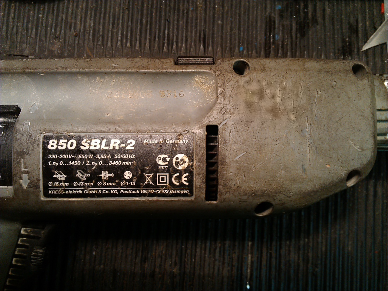

Serg написал: с какого такого перепуга фиксирующий винт на патрон стал ненужен? Потому что Макита с Бошем выпустила недомерков без этого винта только от того, что какой-то там хрен с горы решил, что можно и так?
Про Кресс, Файн забыли...

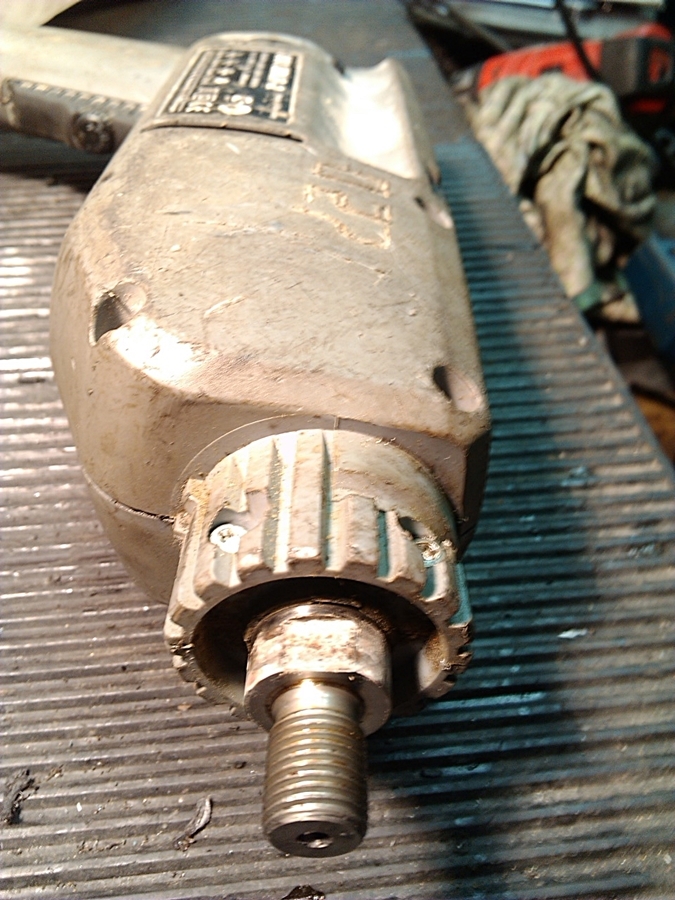

rem273 написал: Про Кресс, Файн забыли...
Действительно, у топовых дрелей с самозажимными сверлильными патронами(Супры,Метабо-топ и пр. Сейки-Джакобсы) винт вообще не предусмотрен.....Как-то обходятся ;) .

а фестул вообще .. на резьбу болт забил ))))
Falkon58
Falkon58
Регистрация: 21.09.2012
Сообщений: 1171
24.08.2017 в 23:30:53
Справедливости ради, не сказать, что "домашняя" дрелька, ан нет винтика.
