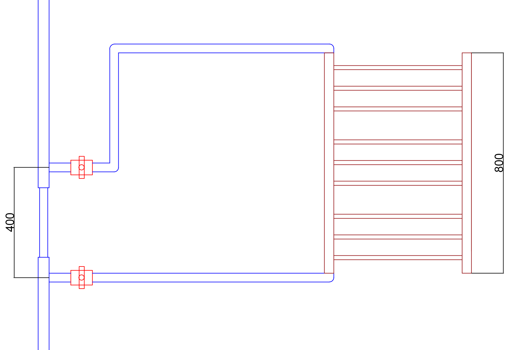

mr.ab, вода в стояке в какую сторону движется?

СВЕРХУ ВРОДЕ..

mr.ab, Тогда вроде будет, если воздух стравить из верхней точки.

Отлично, т.е. байпас не помешает?

Длина отводящей трубы около 4 м. Может будет еще лучше её подсоединить к правой нижней части ПС?

mr.ab написал: Может будет еще лучше её подсоединить к правой нижней части ПС
Лучше. А ещё полезно подающую трубу облачить в теплоизоляцию по всей длине.

cineman, планирую все теплоизолировать. Трубы ППР 32
