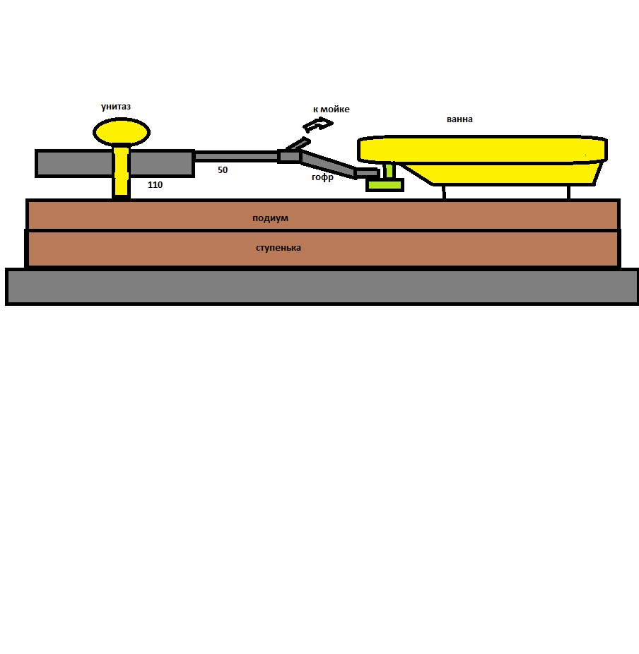

Уважаемые специалисты помогите утопающему!(в прямом смысле).Установил на подиум из osb3 (18мм+9мм поверх),ванну и оказался уровень ванны ниже канализационной трубы примерно на 8-10 см ниже,сейчас при смыве из унитаза водичка частично вываливается в ванну,а в самой ванне стоит вода :( .Ножки полностью выкрутил,трубу 110-ку ниже не опустить,остается только поднять саму ванну,но вопрос как это лучше сделать?Может снять шпильки и поставить ванну на брус,а ножки жестко прихватить на шурупы?

Bluuurghman, мне кажется, не там ищите. Нужно присмотреться к подключению унитаза.

Как у вас и ванная и унитаз оказались на подиуме? Обычно только ванная если тройник стояка высоко и его не возможно опустить. Фото в студию, вашего хозяйства. А то сильно высоко получается, со стремянкой в ванную лазить?

Hitgher, кинул пятёрку доску под ножки и выкрутил шпильки на ванне(в общей сложности получилось+8 см),фунциклировать нормально стало,но ещё не подключена мойка,лишь бы не закидывало с неё в ванну.А вообще проблема в том,что уровень веранды(где и монтируется сей санузел),на 3 бревна ниже прилегающей к ней комнаты,вот и получился унитаз и ванна на подиуме и ниже не опустить(несоизмеримо огромный объем работ-начиная с того,что прийдется сдирать пол и вплоть до полного демонтажа каныги) :swoon

Bluuurghman, доски со временем промнутся. Лучше по 1-2 кирпича под каждую ножку.
