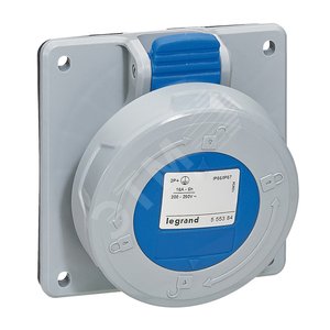

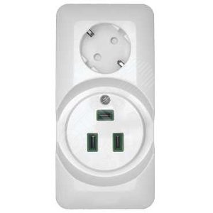

СтранникXXI, http://www.etm.ru/cat/nn/1400705/
Или подобную.
Когда попользовался , недели две, открыть розетку и вынуть провод из клеммника розетки, заизолировать его, потом обратно поставить розетку. Через год, когда понадобится, сделать в обратном порядке. Если такую розетку ставить, герметичную, можно этого не делать. Розетку можно поставить, где её не видно.
Вы в частности уходите, они решаемы. Номенклатура товара большая. Во схеме есть замечания?
