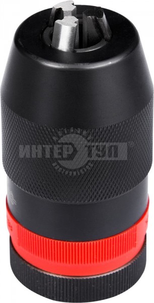

Здравствуйте. Нужен совет знающих людей. Для ИЭ-1035 , под которую собираюсь сделать сверл. стойку, ищу хороший ключевой патрон 3-16 мм. Пока размышляю между Makita и Metabo. Готов потратить до 3,5 т.р. Спасибо Вам за помощь!
Для обоих делает ROHM. И доступен в продаже один в двух вариантах с посадкой на резьбу или конус морзе. ссылка ссылка

Это патроны серии Prima довольно среднего качества. Что Бош, что Макита ставят один патрон Prima от ROHM.

Я то же собрался довести до ума очень хорошо сохранившуюся двухскоростную болгарскую дрель 80-х годов. Они тогда скопировали топовую дрель от АЕГ. Что б не особо тратиться взял самозажимной станочный патрон 0-16мм с посадкой на конус морзе В16, с фиксатором от раскручивания. Вот такой -

Мне не нравится, что у этих патронов(Рём-Прима) диапазон зажима начинается с 3мм. У болгарской дрели на родном патроне диапазон зажима 1-16. Тяжёлая дрель отлично и без биений сверлила миллиметровым сверлом.

Реставратор написал: Это патроны серии Prima довольно среднего качества. Что Бош, что Макита ставят один патрон Prima от ROHM.
Реставратор, Патроны серии Prima отличного качества! Просто есть серия Orange Line (Бош, Метабо и т.д.), но они тоже весьма не плохи учитывая цену в 10-15€. Чаще всего от 1-10мм и 1.5-13мм с посадкой под резьбу 3\8 или 1\2 соответственно. Гарантированные биения не больше 0.35мм, но я купил новый BOSCH RoHM, там было много лучше, меньше 0.1мм точно!
Остальная серия ROHM PRIMA Идут отличного качества, с индукционной закалкой отверстий под ключ, венец и кулачки просто аццки твердые, скорее ключ сотрется и хвостовики сверел позадирает, чем с кулачками что-то станет. Бывают под конусы, я себе на 2М112 станок поставил 1-16мм на В18 вроде, очень доволен, весьма точен. Ключи, правда, они делают короткие, я свой удлинил. Цены на них повыше: 1-16мм на В18 ~60€, 1.5-13mm идут под 35€.

Andrfire, Если вы про САМОзажимной то зажмет так, что на сверле риски останутся от кулачков. ЗА 60€ у нас можно купить BISON польский самозажимной на конусе.
