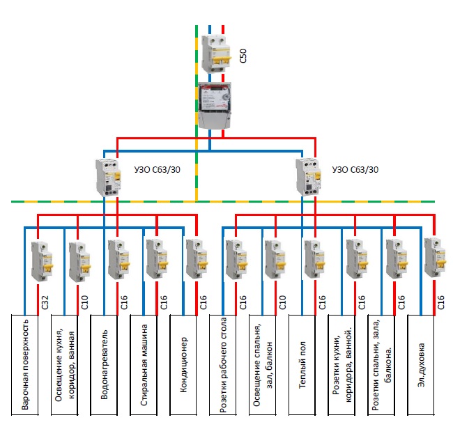

Ошибся, в этажном щите автомат на 50А. Варочная на 6,5 кВт. Счётчик убрать или перенести некуда, только использовать щит на 3Х12. Может УЗО заменить на С80/30мА, а то автомат С50 может в течении часа держать около 72 ампера (коэф.1,45)? IEK совсем шлак или жить можно?

fakel написал: Может УЗО заменить на С80/30мА,
Не надо, на 63 Вам достаточно.
fakel написал: IEK совсем шлак
Кому-то шлак)))
fakel написал: жить можно
Кто-то считает, что вполне)))

fakel написал:
fakel, не суетитесь, УЗО на 63А вполне достаточно. Насчет ИЭКа - "бои местного значения" идут на форуме уже давно, то вспыхивая, то затихая, тут Вам самому надо выбирать. Разница в стоимости щитка по сравнению с "буржуйским" оборудованием будет раза в 3 ниже. Для многих это - определяющий фактор.

SE Easy9 сильно отличается от IEK по качеству?

fakel написал: Easy9 сильно отличается от IEK по качеству?
Да, заметно хуже иека. Впрочем, тоже работает пока новое.

К тому же у Изи 9 УЗОшки электронные.

То что электромеханика лучше.

Vadim 161, чем же? европейские производители, например, не разделяют
