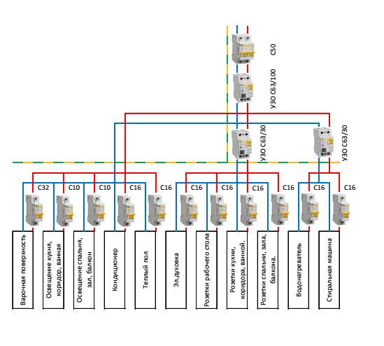

Всем привет! Поправьте щиток.

Можно все линии под приведенные два УЗО, если бюджет. Хотя по насыщенности - не бюджет, а норм))..

Почему некоторые линии не под УЗО? Распределите автоматы по обоими УЗО. УЗО 63А 100мА должно быть селективное.

fakel, про распределение "световых" линий под УЗО Вам уже сказали, я бы еще общее УЗО убрал, в данном случае смысла в нем нет.

Vadim 161 написал: Почему некоторые линии не под УЗО?
потому что это стационарное оборудование и освещение, им не надо, а вот балкон должен бы быть и пожалуй, будучи особо опасным помещением, просто обязан.

Да, действительно ПУЭ допускает не устанавливать УЗО на линии освещения, но при наличии двух УЗО на 63А, это как минимум странно.

fakel, реле напряжения, тёплый пол, посудомой, аквасторож, сигналку, индикацию напряжения планируете? На кухню 2 линии розеток. Духовку под второе УЗО перенести.

Создавая тему, забыл указать сечения кабелей. Ввод 3х10. Варочная панель 3х4. Освещение 3х1,5. Всё остальное 3х2,5.

Меня смущает, что суммарный ток автоматов выше номинала УЗО. Так оставлять УЗО 63/100 или убирать? Можно ли его оставить, а вводной автомат убрать? В этажном щите стоит автомат на 63А.

В квартире уже установлен счётчик SMART. Планирую эл.щит врезной 3х12. Можно ли на вводе убрать автомат и оставить УЗО 63/100 (с целью экономии денег)? Как быть с суммарным током автоматов, который выше номинала группового УЗО? Куда включать счётчик? Сейчас он включен после вводного автомата и опломбирован. Поэтому вскрывать его нет желания и придётся использовать концы кабелей, которые из него торчат.

fakel написал: Варочная панель 3х4
Мощность варочной?
fakel написал: Меня смущает, что суммарный ток автоматов выше номинала УЗО
Не смущайтесь, всё нормально.
fakel написал: Можно ли на вводе убрать автомат
Нет, на то он и вводной - он ограничивает мощность в квартиру
fakel написал: Куда включать счётчик?
Никуда, если только есть возможность его перенести в этажный.
fakel написал: В этажном щите стоит автомат на 63А.
Если в этажном 63А, зачем ещё на 50А? "Порезать" себе почти 3 кВт? Поставьте рубильник на 63А...

MaSeVi написал: Нет, на то он и вводной - он ограничивает мощность в квартиру
ИМХО имелось в виду убрать вводной в квартире, который на 50 А. А этажный, конечно, убирать нельзя.
fakel написал: смущает, что суммарный ток автоматов выше номинала УЗО.
Прочь сомнения, ток УЗО ограничен вводным автоматом.
fakel написал: Так оставлять УЗО 63/100 или убирать?
В целях, как Вы говорите, экономии, лучше поставить вместо него УЗО 63 А 30 мА и под него оставшиеся линии. Если захотите оставить 100 мА "противопожарное" УЗО, то его целесообразно поставить селективное, что ни разу не бюджетно.

MrGalaxy написал: ИМХО имелось в виду убрать вводной в квартире, который на 50 А.
Да я не Вам, сам затупил на ровном месте, я тоже имел в виду квартирный...
MrGalaxy написал: Если захотите оставить 100 мА "противопожарное" УЗО, то его целесообразно поставить селективное, что ни разу не бюджетно.
Или убрать его вообще нафик)))
