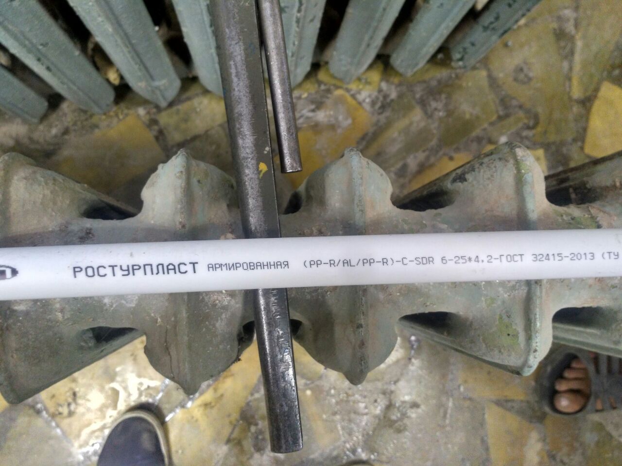

Скажите, можно ли такие трубы использовать в системе отопления (промышленное здание, склад).

Системы отопления разные бывают. Для ответа нужно как минимум знать температуру и давление.

"Труба полипропиленовая армированная алюминием PP PN 25 соответствует 5-му классу эксплуатации по ГОСТ 32415-2013. Область применения – холодное, горячее водоснабжение, низко-, высокотемпературное отопление, технологические установки с рабочей средой, неагрессивной к материалам системы" (с) важно понимать что такое класс эксплуатации. Писать долго и нудно... вот Максим очень понятно объясняет. !#[https://youtu.be/Vy1y1OqHKUM] Конкретно по теме с 30.35, но всё видео посмотреть полезно будет.

касимов, Хорошо, спрошу по-другому. Мы арендуем склад. Это старый заводской корпус на 2 этажа. Наш - второй. Хозяин завода нанял кого-то пенять отопление, ибо текло уже и топило нас не один раз. Ставят вышеназванные трубы. Я никогда не делал отопление из ПП. Но вид этих труб у меня вызвал сомнение. В маркировке не увидел ничего про температуру и давление и не нашел в трубе стеклонаполненного слоя. Алюминиевая фольга имеет разрыв.
Если эта труба - неправильный выбор, я должен завтра утром заявить об этом владельцу завода. Потом бкдет поздно.

Переделывали как то водопровод и отопление на трубе с мет.слоем,. Фольгой. Каждые метр, пол метра вздутия и разрывы, кипяток пошел между слоями фольги и пропилена. Вырезали все нафиг. Хорошо, что подвальное помещение и не было ни кого из людей. Сейчас недо- сантехники лепят самую дешовый трубу и на ц.о. и водопровод горячий.

Danmos написал: Алюминиевая фольга имеет разрыв.
Только это, уже должно остановить процесс монтажа. Послойное разрушение труб не за горами,это брак или левак.
Danmos написал: Ставят вышеназванные трубы.
Сфоткайте стык, зачищенный под пайку. Очень вероятно, что кроме разрыва люминия, там еще и нарушение по диаметру в стыке.

Danmos написал: Если эта труба - неправильный выбор, я должен завтра утром заявить об этом владельцу завода. Потом бкдет поздно.
Надо начать с того, что посмотреть график температуры подачи от ТСО. И давление в ТУ на подключение. Только потом можно будет сказать, можно использовать ППр в принципе или нельзя.
И если окажется, что можно (маловероятно при элеваторе и зависимом к ТСО подключении), то использовать ППр, в котором стык неперфорированной алюм.фольги проварен вдоль лазером. И при использовании ПП-Ал-ПП, использовать торцевание и специальные насадки на сварочный аппарат.

касимов написал: зачищенный под пайку.
могу ошибаться (по фото трудно судить) , но сдаётся мне, что это труба со средним армированием и она не зачищается. Но рекомендуется специальное торцевание, удаляющее часть фольги с торца. Кстати сомневаюсь что монтажники там это делают.
