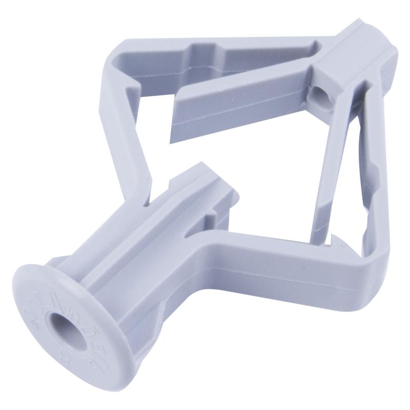

Какие есть варианты крепления светильников к потолку из старого гипсокартона (скорее всего явно не ГВЛ), гипсокартон за давностью лет мягко говоря уже не торт, при сверлении раскрашивается и получается больше чем диаметр дюбеля, а если забивать то практически тоже самое, дырка получается больше чем дюбель и дюбель выпадает.
Закрепил через такие дюбель-бабочки:
Проблема в том что когда начинаешь вкручивать саморез/ы сам дюбель прокручивается в отверстии в гипсо-картоне, т.е фиксация слабая, хотя предварительно вкручивал саморез, тут еще проблема что не всегда получается попасть в 2-ое отверстие чтобы дюбель расправил "плечики" за счёт которых он держится.
промазав отверстие и сам дюбель клеем момент, пока вроде держится, но не очень.

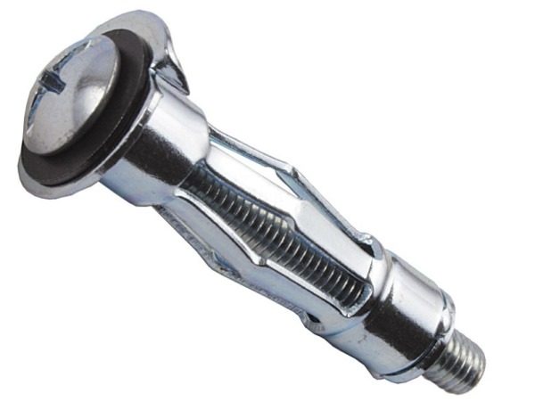

Это лучше
Регистрация: 13.03.2006
Сообщений: 28328
08.09.2017 в 13:14:00
akorevo написал: Это лучше
akorevo, Особенно в сочетании с клещами для установки.

Alex___dr, Клещи денег стоят, может лучше подвес с раскладушкой .

dokar написал: Клещи денег стоят,
Зато сильно облегчают процесс установки...

dokar написал: Клещи денег стоят, может лучше подвес с раскладушкой .
Да, подорожали. Но из моего опыта 30% или более бабочек молли срывали резьбу гайки при расширении крылышек клещами. Иногда гайка отрывалась по сварке. Была такая задача - повесить трубу на потолок из ГКЛ. Успешно справился с помощью клиновых металлических анкеров. Речь о металлических анкерах такого вида с клином внутри. Сверлится отверстие в перекрытии сквозь ГКЛ. Анкер насаживается на стержень диаметра меньше, чем резьба в анкере. Нужно нежно нащупать концом анкера отверстие, сделанное в перекрытии. Столь же нежно анкер заталкивается в отверстие. Когда анкер упрётся в дно отверстия, нужно сильным ударом по стержню утопить клин анкера. Останется подобрать шпильку нужной длины. Прижимать светильник лучше не к поверхности ГКЛ, а к гайке, накрученной заподлицо к этой поверхности.

Uran79, позволю себе резюмировать ... . Дривы не пойдут из-за старости гипсы, хоть крепеж и неплохой. Бабочки хороши при условии, если они сами качественные и шуруп к ним не менее 65 мм., тогда они сами правильно складываются и попадать никуда не надо - вставляете вместе с шурупом. Молли удобней и крепче держит за счет большей площади опоры, но нужны клещи, которые, как правильно отмечено, стоят денег. Анкер-шпилька - самый крепкий крепеж, но не всегда самый удобный, к тому же зависит от высоты кап. потолка. Способ крепления к перекладине - один из самых распространенных, но розволит ли запотолочное пространство и есть ли туда доступ? Этим способом чаще пользуются при монтаже светильников без заранее готового проекта, по факту ... .
