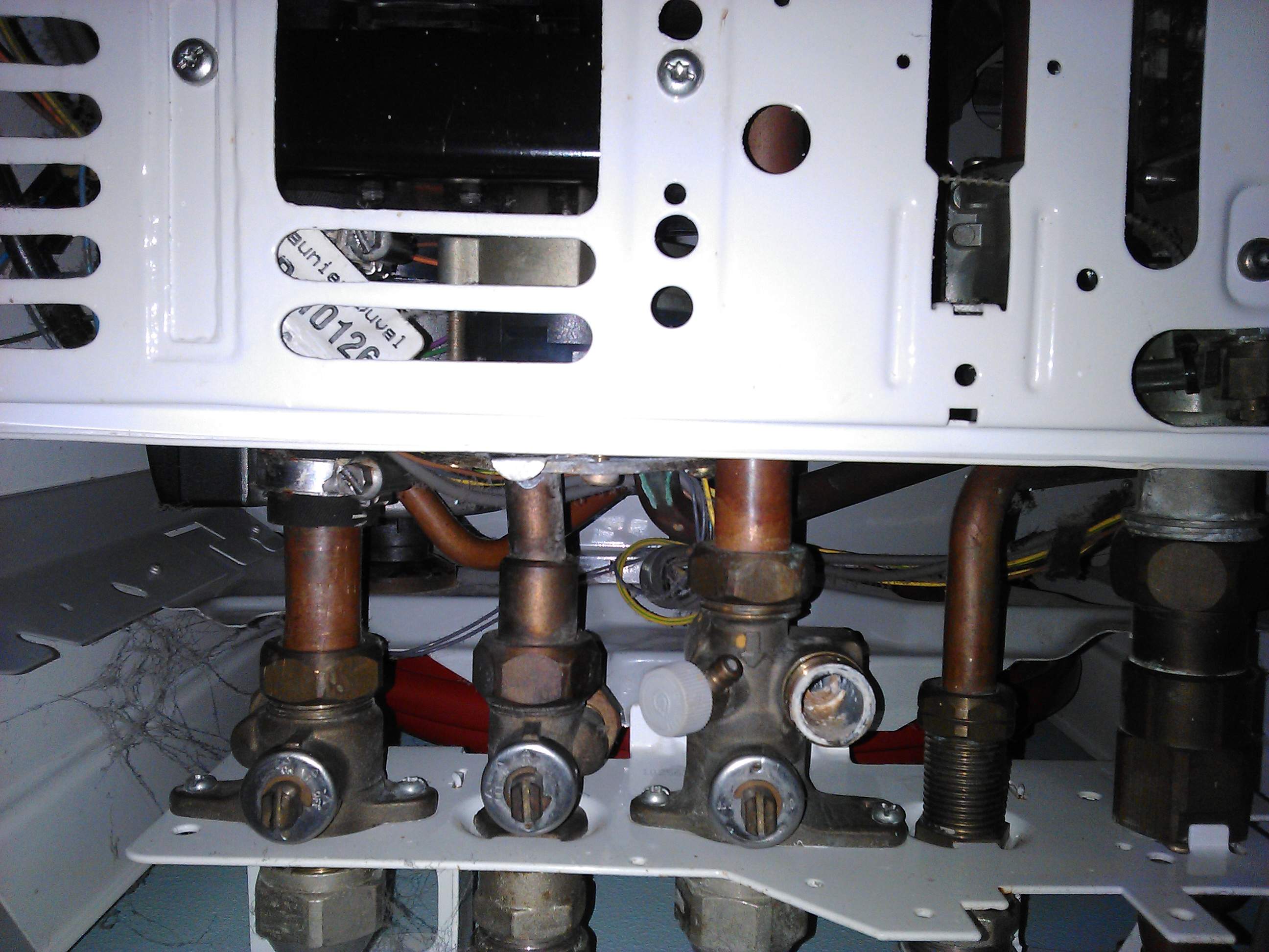

Может кто подскажет, как на двухконтурнике дювале(тема С23) "запереть" контур отопления прямо на котле? Нужно произвести работы на линиии отопления, но при этом хочется пользоваться колонкой. Инструкция потерялась. Там вроде на подаче и обратке есть винты с обозначениями он/офф. Можно их перекрыть. чтобы в контуре в самом котле было давление, или нужно где-то на линии закольцовывать?

Weld написал: Там вроде на подаче и обратке есть винты с обозначениями он/офф.
А они есть? Сфоткайте обвязку котла.

Weld, Вдоль -открыто, поперек - закрыто. Перекрывать можно, в нем есть перепускной байпас. пыца. Других краников на обвязке не ставили? можно и ими отсечь СО.

краников нет к сожалению. А что за промежуточное положение "R"?

Weld написал: положение "R"?
Для Rазмышлений.а стоит ли это делать?
