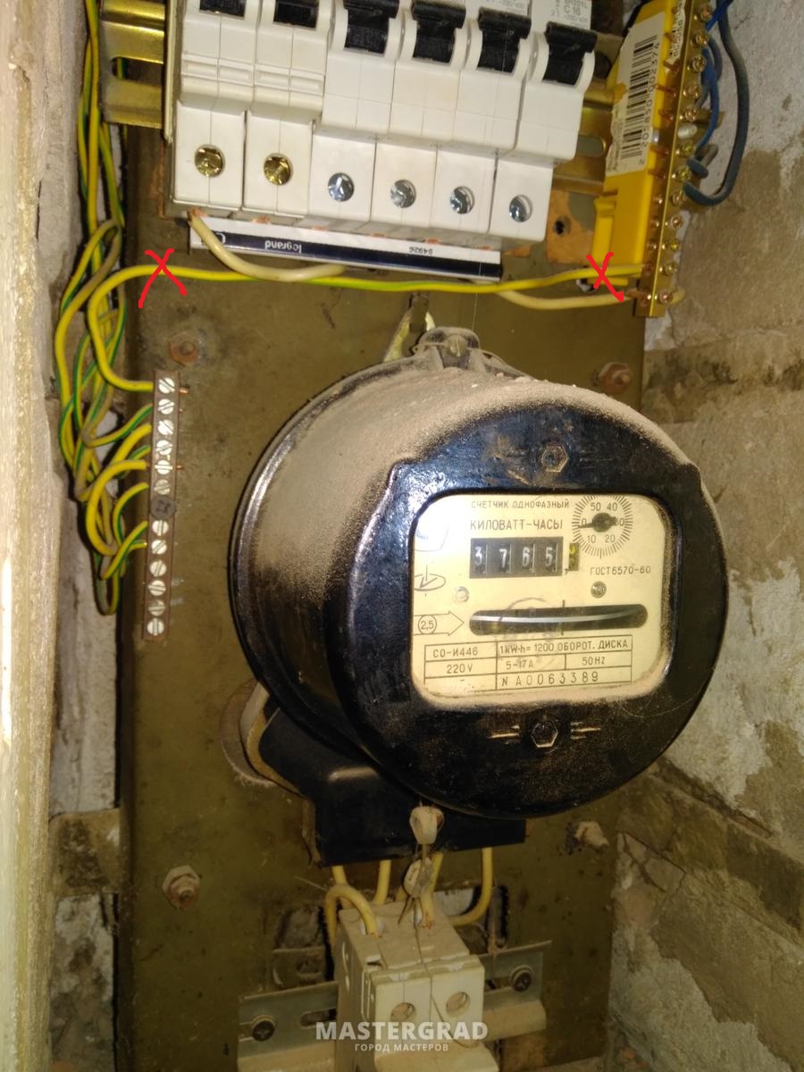

Songo, ну в данном случае, похоже на классический старый царский питерский фонд с щитом в квартире (кстати тс, вы там заземление что ли сделали? проходит ли сечение стояка для таких действий?)
и счетчик все же работает на меня (и находится в моей собственности), поэтому в моих интересах иметь хорошую собственность, правильно считающую и эстетически приятную))
как при покраске можно загадить содержимое-то?)) да еще чтоб выкинуть)) ну нет, у нас такого нет.

vitya написал: проходит ли сечение стояка для таких действий?
А что сечение? Если за прошлый век не отгорело - значит и не отгорит.

vitya написал:
  • (кстати тс, вы там заземление что ли сделали? проходит ли сечение стояка для таких действий?)
vitya, я в электрике ни бельмес. 5 лет назад делали ремонт, работал электрик со стороны, в квартире уже кое-что из сделанного им посыпалось, так что может он и при установке автоматов напахал. А что не так у меня на фото? Интересно что с тех пор каждый год были люди из Перо электро сбыта, и ничего не говорили.

Slavik111 написал: А что не так у меня на фото?
Перемычку между шиной заземления и шиной нуля необходимо убрать.

Vadim 161 написал: Перемычку между шиной заземления и шиной нуля необходимо убрать
Да и вообще отключить желто-зеленые провода от шины.

alx220 написал: Да и вообще отключить желто-зеленые провода от шины
Лучше от розеток.
