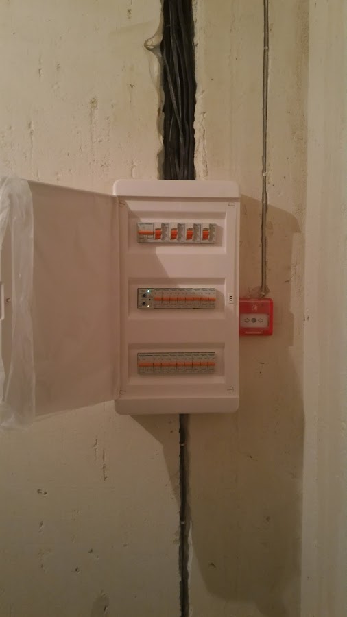

вот кстати еще фотка-но сорри за качество, все исправлю, в смысле фоток)
Radio
Radio
Заблокирован
Регистрация: 17.02.2008
Сообщений: 21550
27.02.2018 в 19:49:04
apm написал: так он ее выпилил болгаркой)
Так он вам щиток испортил)

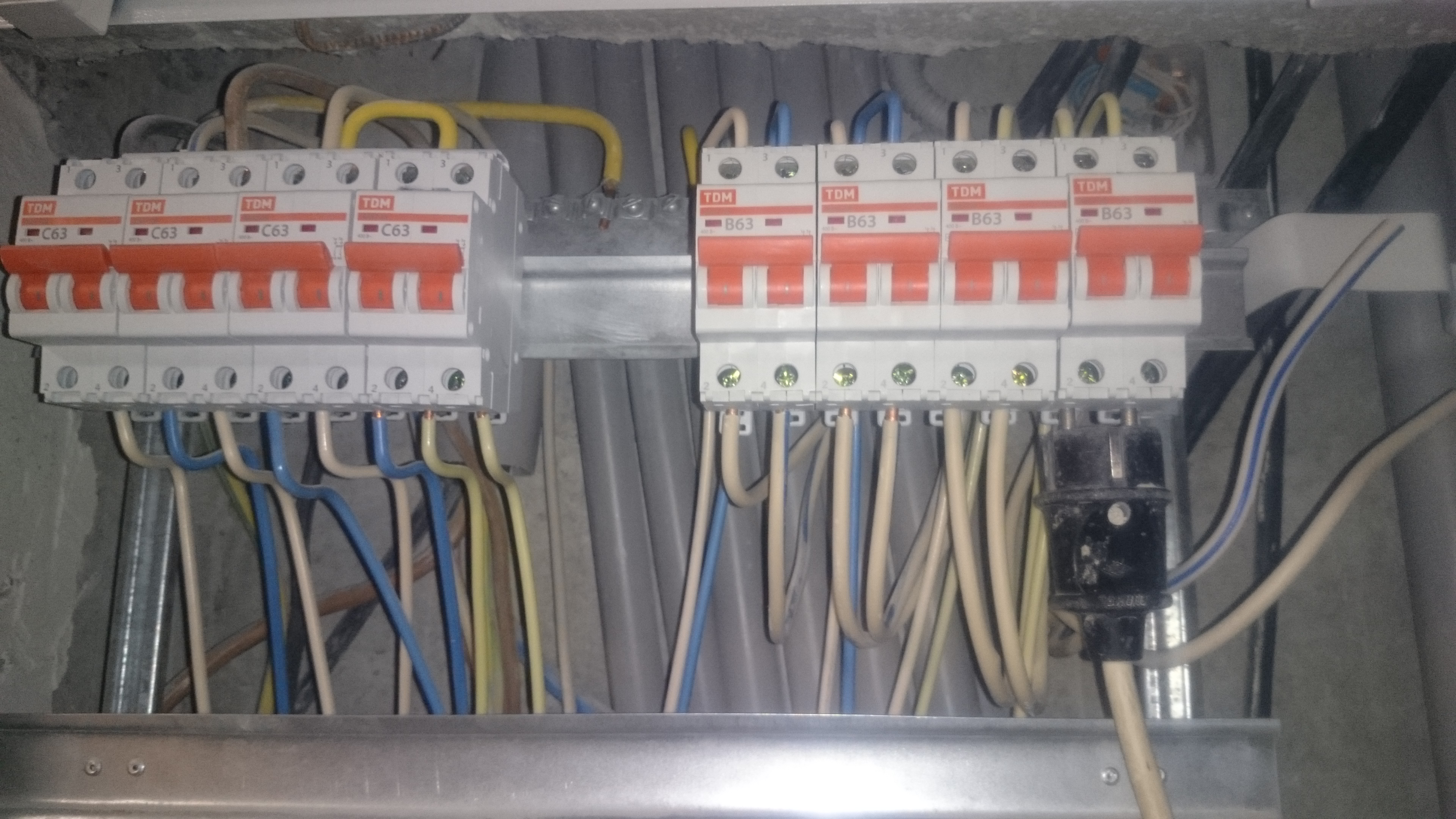

apm написал: будет оно противопожарным
В данном случае оно защищает лишь 30 см проводов от него до групповых УЗО. Поэтому оно должно ставиться в этажный щит, чтобы защищать не только эти несчастные 30см, а весь вводной кабель.

Vadim 161 написал: а весь вводной кабель.
а вот эти АВ на этаже(мои С и В правые крайние) не защищают вводной?

я конечно не предал этому значения, но в чем принципиальное отличие, есть или нет задняя стенка? Если например случиться потоп сверху, вода всеравно поступит в щиток, хоть со стенкой хоть без?

apm написал: не защищают вводной
Они его от КЗ и перегрузки защищают, а УЗО от утечки тока.

Vadim 161, там места нет. А внутри да - пользы нет практически. Ну если стоит - хуже не будет.
apm написал: но в чем принципиальное отличие, есть или нет задняя стенка?
Да не парьтесь - теплоотвод лучше будет :)
{{post:6266010,Ещё и на КЗ проверяли.}} это я сам настоял, он не хотел-по итогам сказал только, что нет селективности
apm, А зачем вырезать он хоть объяснил? Чем помешали несчастные 2 мм пластика. Про КЗ - если бы меня такое попросили, я бы всю феню вспомнил, какую знаю и не знаю...

Ну чтож подведем промежуточный итог(до получения четких и нормальных фоток):
  1. щиток собран без ошибок?
  2. щиток собран относительно не красиво, но проводом ПВ1?
  3. Ничего критического, чревато в дальнейшем КЗ, или выходом из строя домашних приборов тут нет.
По п.2. - признаюсь, я сам торопил электрика уложиться в один день, т.к. в силу определенных обстоятельств переносить на следующие выходные не мог. Вот он бедный в полумраке и гнул ПВ1 стоя у щитка.

apm написал: глянул еще его фотку, понял, что это у него стиль такой:
Надо было на эти фотки посмотреть до того как, и запостить их сюда. Мы бы сразу объяснили, что стиль глубоко порочен, и стоит поискать другого исполнителя.
