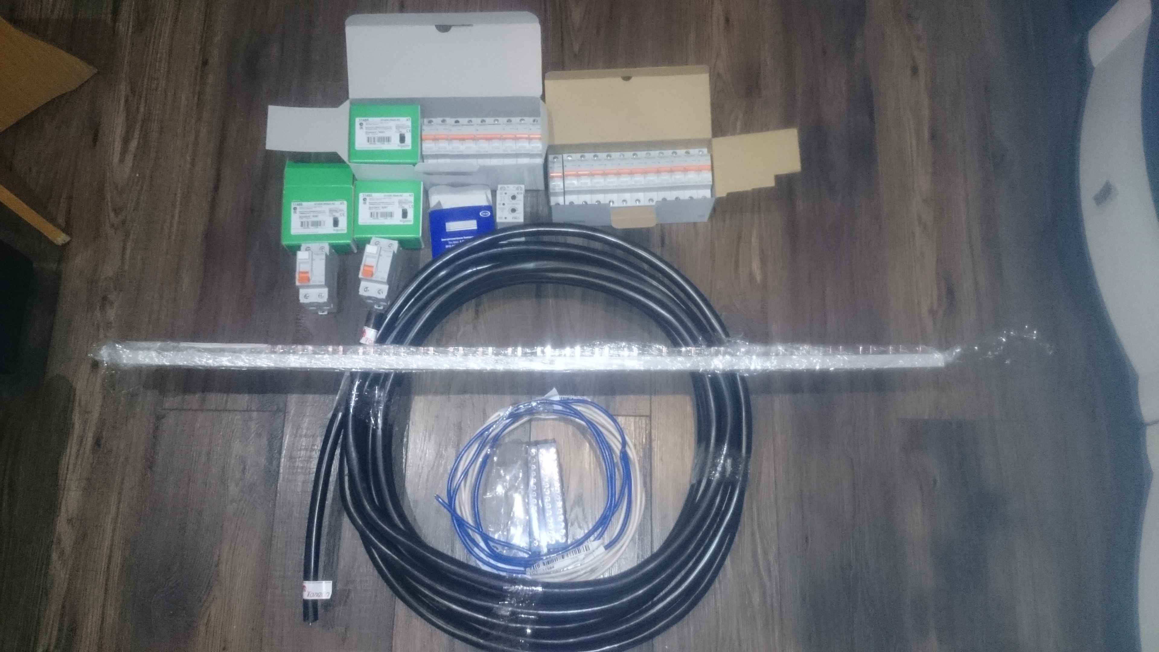

Вообщем пришла вся комплектуха, не понял по правде, почему на коробке с УЗО написано: выключатель дифф. тока? А с щитом вышел заусенец, буду искать другой, уже лично-визуально по магазинам) А заусенец, в том, что щель уж больно неприличная. По краям видно, что щели нет и дверка все-равно на 180гр. открывается. Здесь имхо-явный брак дверцы.

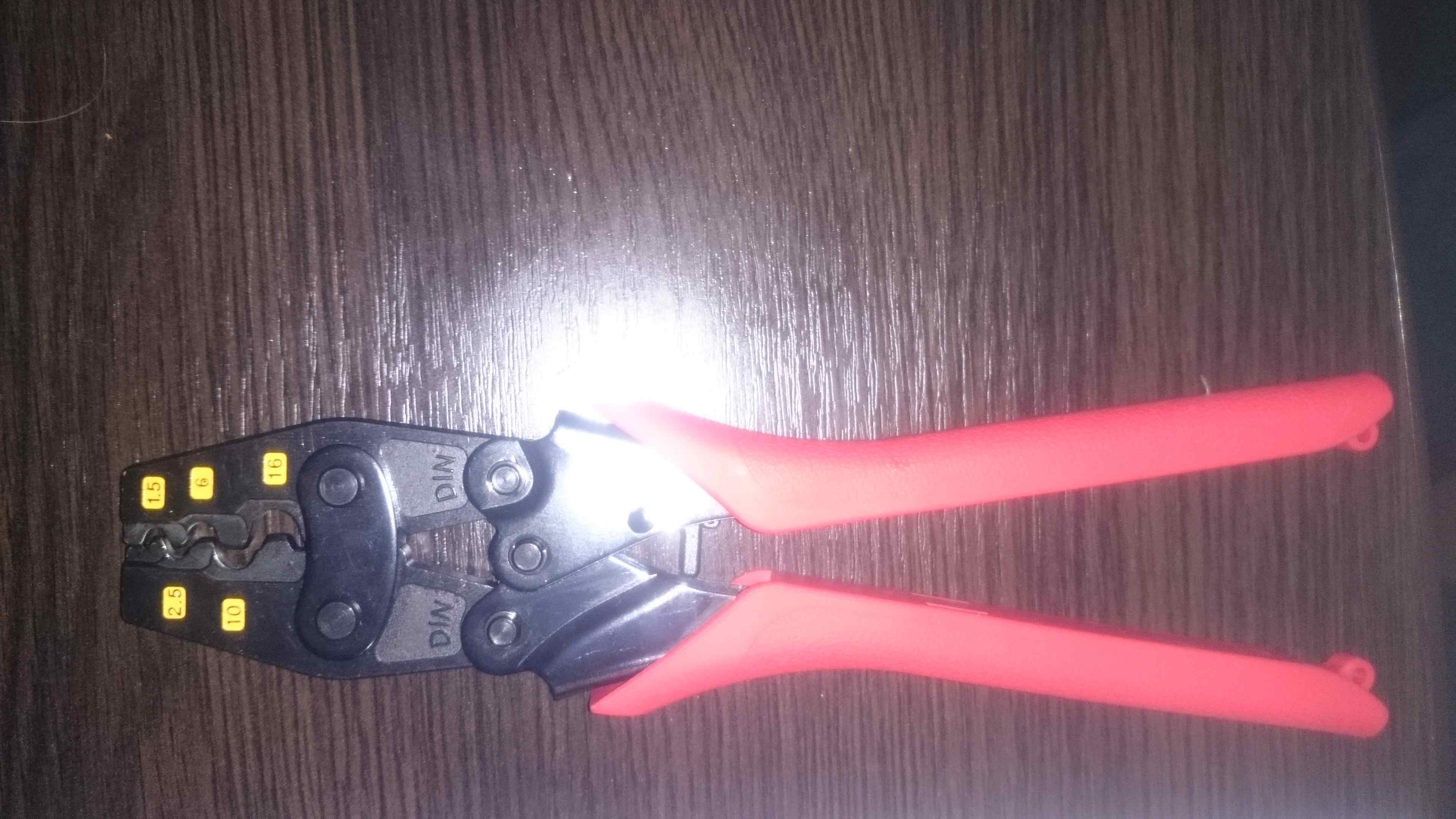

Да, купил еще клещи, ждал изх привоз три недели, и вот не задача, а рекомендуемые гильзы ГМЛ-П тоже на заказ, да еще фиг знает у кого - придется работать вот этими: http://el.ru/catalogue/cable-systems/16/798

apm написал: выключатель дифф. тока?
Это УЗО так по научному называется.
Кстати по поводу щита, посмотрите Legrand Nedbox , SE MINI PRAGMA , ABB Mistral41

27.02.2018 в 18:11:36
Работа выполнена, вводной кабель заменен(от застройщика был тоже 3х16), старые трассы наращены пайкой, кнопка пожарки перенесена, и собственно сам щиток(текфор) собран и установлен. Получше и по обзор нее фотки, а также фотки пайки скину в воскресенье) З.Ы. извиняюсь, но формат картинок как назло начал глючить)

apm, простите, почему у вашего щитка нет задней стенки?
Vadim 161
Vadim 161
Регистрация: 08.06.2014
Ростов-на-Дону
Сообщений: 5167
27.02.2018 в 19:15:32
apm, что то не пойму, Что за УЗО после вводного АВ ? Собрано конечно страшно ...

27.02.2018 в 19:25:08
Radio написал: почему у вашего щитка нет задней стенки?
так он ее выпилил болгаркой)
Vadim 161 написал: Что за УЗО после вводного АВ
противопожарное на 300ма
Vadim 161 написал: Собрано конечно страшно ..
но критичного нечего нет?

apm написал: противопожарное на 300ма
Обратно в магаз сдайте, кстати кто надоумил его вообще сюда лепить ? Либо в этажный щит его ставьте.
apm написал: но критичного нечего нет?
Нет, но проще было потратить 1000р и собрать всё нормально.

Vadim 161 написал: кстати кто надоумил его вообще сюда лепить
Он мне объяснял, что узо+ав и есть дифф. А раз на 300ма хочетьсЯ поставить-то будет оно противопожарным, что и было изначально установленно от застройщика. А нормального диффа нет на 300ма у других производителей в продаже. А то что оно стоит, хуже то не будет? Не на что оно не влияет? Мы проверили щиток на КЗ-сработал автомат в щитке. На утечку-срабатывает узо на группе АВ.
