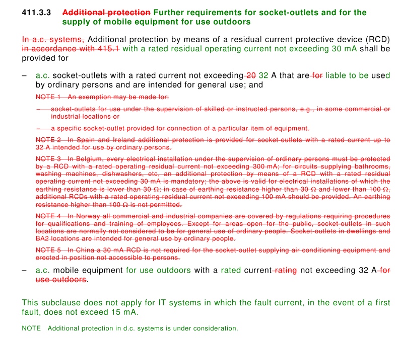

Для всех любителей специальной штепсельной розетки, предусмотренной для присоединения одного электроприемника. посвящается
IEC 60364-4-41 2017
Vadim 161

ebf написал: Ну так уже требуется по IEC 60364-4-41 2017
Опять врете. Или ваш английский настолько плох, что требуется разъяснить значение "are intended for general use"? Что ни день, то позор у вас. :confused:
Единственное, что серьезно изменилось в этом разделе редакции IEC 60364-4-41, так это то, что для линий освещения жилых помещений теперь тоже требуется УДТ до 30мА. Это следующем (новом) пункте 411.3.4. Об этом Харечко писал еще в апреле.

TAB, Вы просто воинствующая БЕЗГРАМОТНОСТЬ ну ждите перевода на русский, знаток английского и человек который не может сравнить два скриншота Additional protection by means of a residual current protective device (RCD) with a rated residual operating current not exceeding 30 mA shall be provided for: • a.c. socket-outlets with a rated current not exceeding 32A that are liable to be used by ordinary persons and are intended for general use, and • a.c. mobile equipment for use outdoors with a rated current not exceeding 32А Поспорьте с ГУГЛОМ дружище Должна быть предусмотрена дополнительная защита с помощью устройства защиты от остаточного тока (УЗО) с номинальным рабочим током не более 30 мА для: • a.c. розетки с номинальным током не более 32А, которые могут использоваться обычными людьми и предназначены для общего использования, и • a.c. мобильное оборудование для использования на открытом воздухе с номинальным током не более 32А

Здесь даже гугл не нужен, поскольку этот пункт почти не изменился (лишь удалено избыточное примечание) и давно имплементирован в ГОСТ (на русском языке). И был мною вам в этой теме уже процитирован:
  • штепсельных розеток, предназначенных для общего применения, с номинальным током, не превышающим 20 А, которые используют обычные лица.
Ну разве что максимальный ток подняли с 20 до 32 ампер. И все.

TAB написал: Ну разве что максимальный ток подняли с 20 до 32 ампер. И все.
Те вы даже не заметили, что вот это Примечание1 — Исключение может быть сделано для: штепсельных розеток, предназначенных для использования под наблюдением квалифицированного или инструктированного персонала, например, в некоторых коммерческих или производственных помещениях или специальной штепсельной розетки, предусмотренной для присоединения одного электроприемника. Примечание2 — В Испании и Ирландии дополнительную защиту предусматривают для штепсельных розеток с номинальным током до 32 А, предназначенных для использования обычными лицами; ИСЧЕЗЛО Мда уж :)

ebf написал: Те вы даже не заметили, что вот это Примечание1
поскольку исчезновение избыточного (по отношению к основной формулировке) примечания я отметил ровно на один пост выше.
