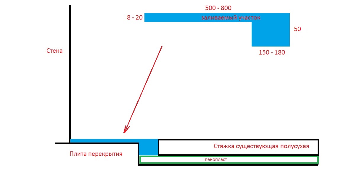

Здравствуйте. Самостоятельно ремонтирую плавающую стяжку пола. Кое-где удалил мелко потрескавшуюся стяжку. Имеется участок, где выступает плита перекрытия, в этом месте строители залили стяжку тонким слоем (20 мм) переходом из плавающей стяжки на плиту. Соответственно все полопалось. Нарисовал, как это выглядит. Подскажите, как правильно выровнять пол в этом месте?

Евгений55 написал: Подскажите, как правильно выровнять пол в этом месте?
сначала глубокое место заполнить густой смесью. через сутки, когда усядет (сядет примерно на 1-5 мм), положить смесь нормальной густоты на остальной участок (который на картинке 20мм), с заходом на уже заполненное перед этим глубокое место (1...5мм). ...где- то так.

Грэй написал: ...где- то так.

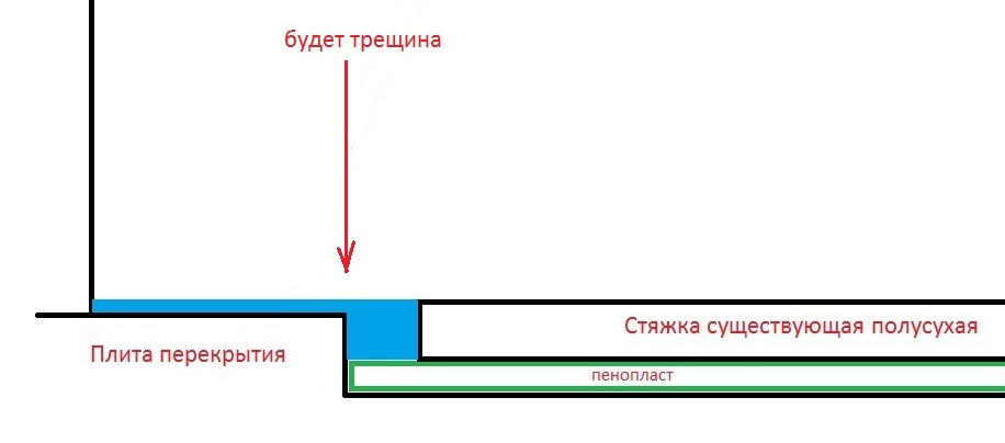

Заливку тонкого места производить прямо на плиту перекрытия ? Предполагаю, в последствии будет трещина в месте перехода от толстого заливаемого участка к тонкому.

Евгений55 написал: заливку тонкого места производить прямо на плиту перекрытия ?
конечно!
Евгений55 написал: Предполагаю, в последствии будет
воля Ваша...

Евгений55 написал: Здравствуйте. Самостоятельно ремонтирую плавающую стяжку пола. Кое-где удалил мелко потрескавшуюся стяжку. Имеется участок, где выступает плита перекрытия, в этом месте строители залили стяжку тонким слоем (20 мм) переходом из плавающей стяжки на плиту. Соответственно все полопалось. Нарисовал, как это выглядит. Подскажите, как правильно выровнять пол в этом месте?
Евгений55, а кто вообще додумался до такого бреда?

dmitrovski написал: а кто вообще додумался до такого бреда?
Заливать (синим) додумался я, других вариантов не вижу, поэтому спрашиваю, подскажите, буду благодарен.

Евгений55, почему было не сделать полусухую стяжку по всему пенопласту, где толстый слой? Между двумя уровнями надо было делать компенсационный шов

dmitrovski написал: Между двумя уровнями надо было делать компенсационный шов
Да, надо было делать. Сейчас ситуация такая: высохло, идешь по стяжке посторонних звуков нет, подходишь ближе к месту примыкания стяжки и плиты перекрытия -стяжка гудит (вибрационный шум).

Евгений55 написал: подходишь ближе к месту примыкания стяжки и плиты перекрытия -стяжка гудит
Сделали уже? Молодец! Теперь, если не хотите видеть в этом месте трещину, наклейте сверху, на это место, толстую бумагу. И гудеть станет меньше. А потом, когда послелите финишное покрытие, гудеть совсем перестанет.
