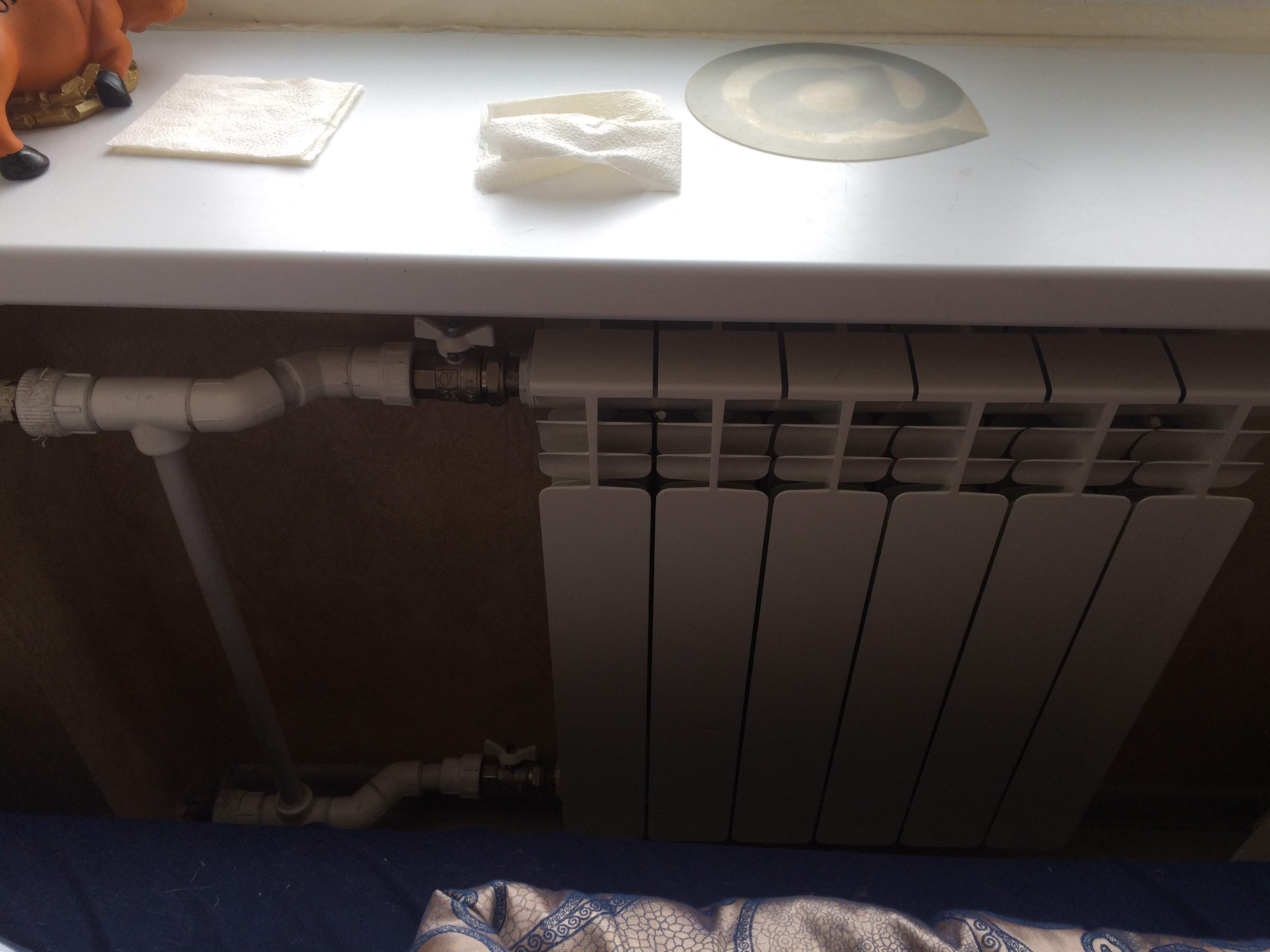

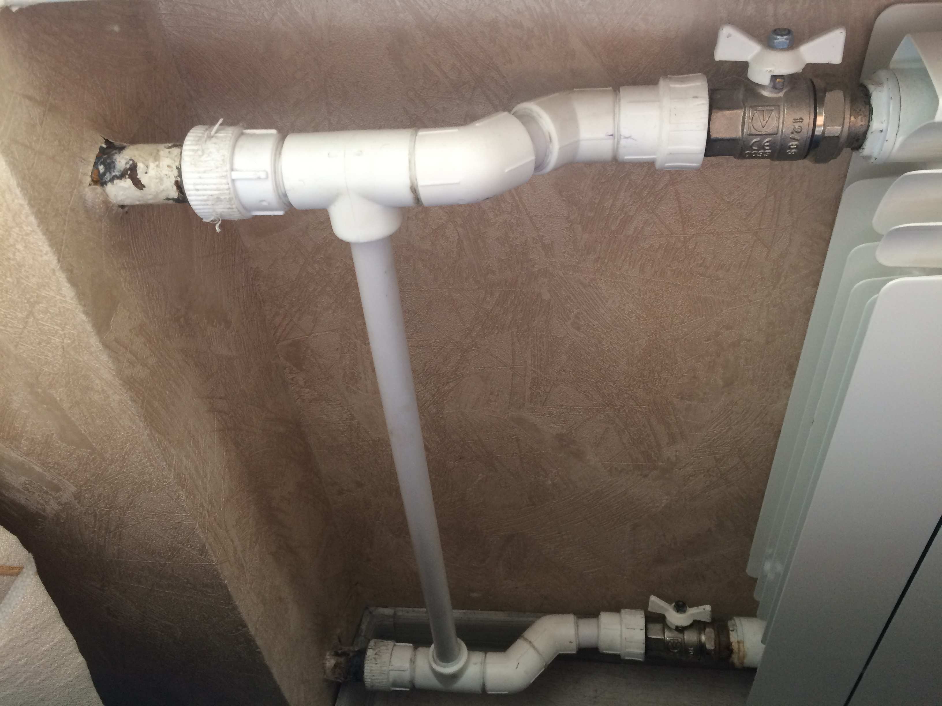

Добрый день!
Я диву в хрущевке , стояк отопления чугунный, подводы к радиатору сделаны из ппр с перемычкой и двумя шаровыми кранами.
Комнату угловая по этому холодно, хочу добавить ещё секций радиатора и терморегулятор для регулировки температуры вместо верхнего шарового крана.
Подскажите пожалуйста можно ли так сделать?

r1sh написал: можно ли так сделать?
Можно. Ни что не мешает. За одно и нижнюю американку крана перепаковать.
r1sh написал: терморегулятор для регулировки температуры вместо верхнего шарового крана.
можно например такой использовать:
