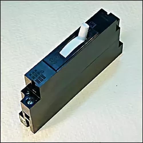

Встретился мне как то автомат с тем же самым местом ;) , тож гибкий проводник внутри отгорел. Нагрузка -обычная квартира, его в щит вместо счетчика воткнули, счетчик в квартире.

x-men написал: Затянули вроде плотно, а позже "поплыло".
алюминий не пластилин, при всем желании фантазеров придумывать небылицы.
x-men написал: это место?
это.

Radio написал: алюминий не пластилин, при всем желании фантазеров придумывать небылицы.
Залуженный конец медной многопроволочной жилы тоже не пластилин однако факт общепризнан. Для точного разбора надо просто вскрыть полюс автомата.

x-men, я про залуженный конец ничего не говорил, это совсем разные вещи, они не аналогичны. И читайте про сип выше - он зажимается в автоматы массово и при этом ничего не выгорает.

Radio написал: x-men, я про залуженный конец ничего не говорил, это совсем разные вещи, они не аналогичны. И читайте про сип выше - он зажимается в автоматы массово и при этом ничего не выгорает.
Radio, это вещи аналогичные. И облуженные концы раньше, когда не было ншви, рекомендовали периодически протягивать. Это тоже многопроволочная жила, как и сип. Только толщина проводников разная, но жила не однопроволочная. Качественно пв-3 и сип одно и то же, разница только количественная. ПВ-3 например зажимать без ншви никому в голову не придет. И про дополнительную протяжку сипа поэтому выше товарищ не зря писал.

x-men написал: ПВ-3 например зажимать без ншви никому в голову не придет.
Ну ведь некоторые производители модульного об. вполне себе допускают подключение без наконечника. Так что есть и те, кому в голову придет именное такие мысли...

zp1111ua, а перемычки эти случаем не с самых концов провода сделали? (валялся на базе, в магазине, на объекте, торцом хватанул грязной влаги, жилки чуть окислились, соответственно в автомате не все они контакт имели, контактор то тоже пожелтел, даже на длинной перемычке)

MaSeVi, хорошо. В такую модульку можно без наконечников, под гарантийные обязательства производителя. Но обычно там где наконечники не нужны бывают разные оговорки. Как с этим у автомата с фото ТС?

x-men написал: Но обычно там где наконечники не нужны бывают разные оговорки.
Вот тут Вы оказались правы - при сечении больше 10 кв.мм вендор пишет "следует применять наконечники". Рекомендаций относительно наконечников нет. Допускается подключать и алюминий, и медь. ссылка

zp1111ua написал: Наконечники на СИП купил, но не ставил, как то не понравилось как они сидят, в обжимку не влазит, а плоскогубцами как то не красиво получается.
Интересно, что Вы там купили за наконечники.
На СИП - именно пластилин. Мало того, ещё и неплотно скрученный между собой.
