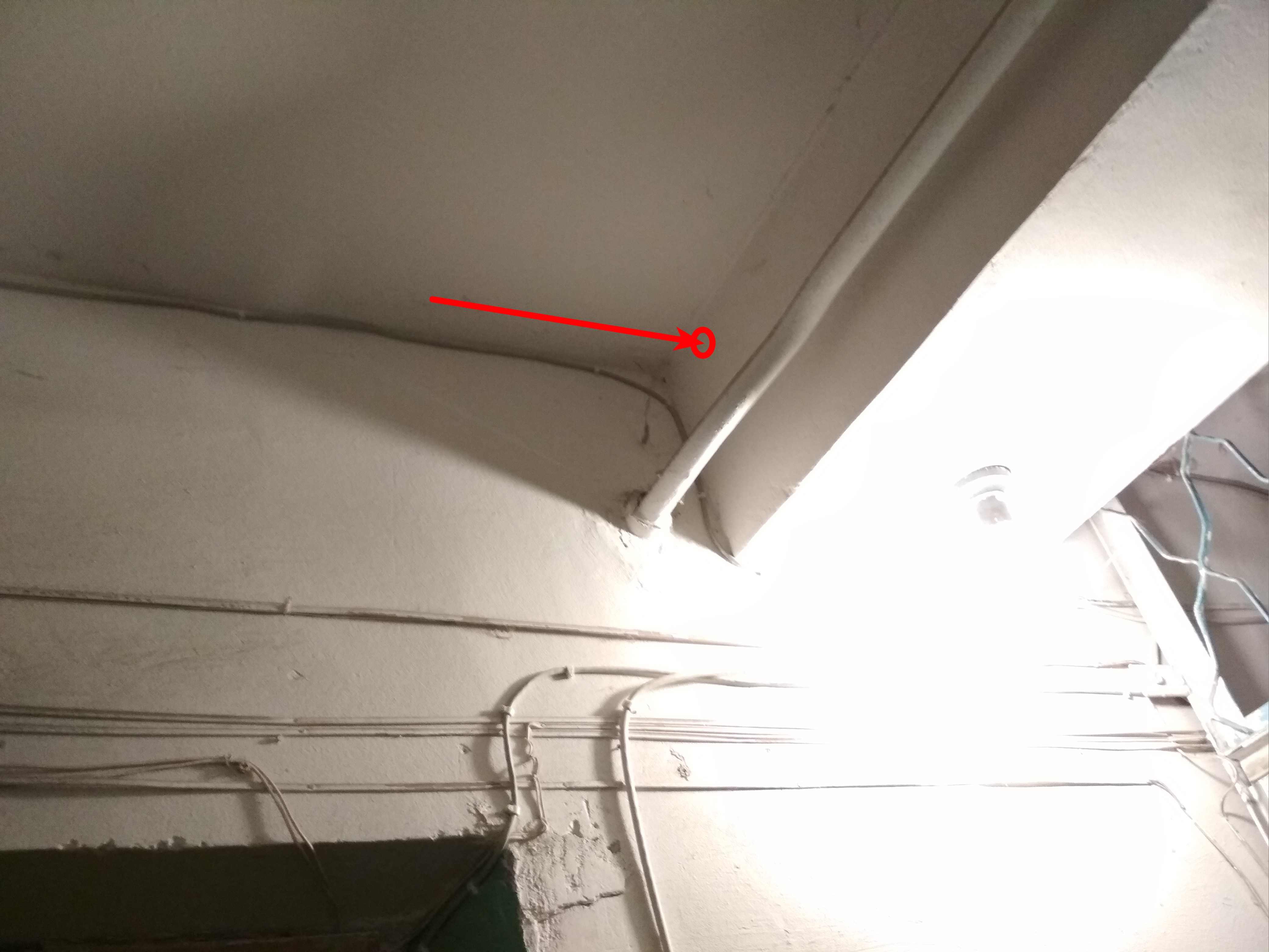

Уважаемые форумчане!
Хочу сменить ввод в квартиру. Решил тянуть по подъезду - под потолком, в гофре. Но на пути от подъездного щитка к моей стене встречается вот такое препятствие в виде балки (или что это?).
Можно ли пробурить её насквозь (направление показано стрелкой)? Отверстие получится около 40см - ширина "балки". Не является ли это чем-то капитальным, что бурить нельзя?

Rostov написал: Не является ли это чем-то капитальным, что бурить нельзя?
Конечно является. Бурить нельзя. И смысл эстетствовать в подъезде тоже отсутствует. Кабель-каналом обогнуть балку гораздо проще.

strider1978 написал: Кабель-каналом обогнуть балку гораздо проще.
Потом если надо будет эту трубу сваркой поварить, то кабель тот там будет "очень к месту". Но других путей я так понял нет.

Songo написал: Потом если надо будет эту трубу сваркой поварить, то кабель тот там будет "очень к месту".
Ну ни кто же не заставляет кабель к потолку крепить и углы облизывать. Да и кратчайший путь всё же под балкой, может и хватит ума посмотреть на другие кабели и сделать так же... А труба там всё же относительно далеко.

Songo написал:
Songo, других путей, действительно, нет. Эта газовая труба идёт от стенки до стенки - так или иначе нужно мимо неё проходить.

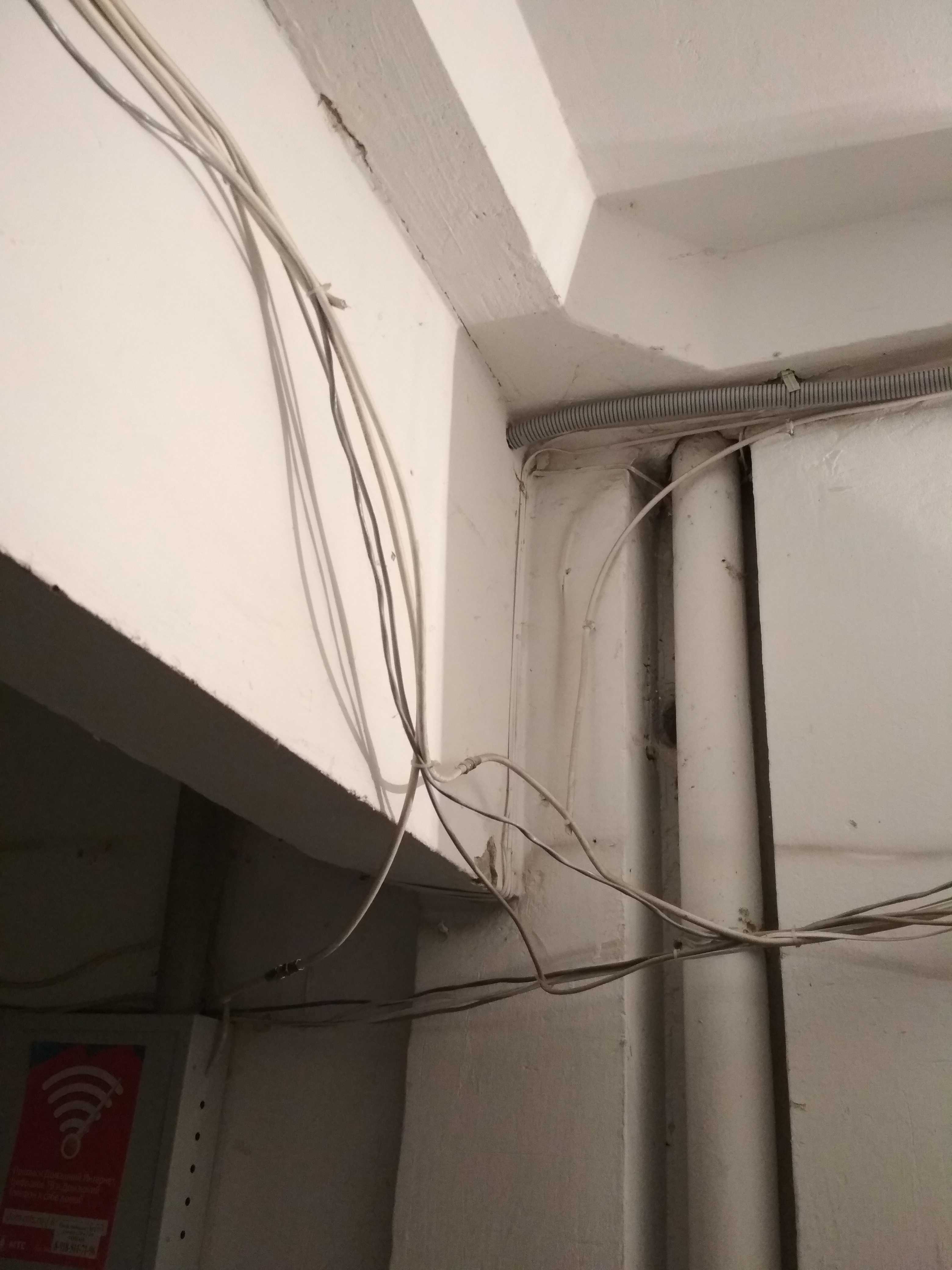

ser000, другие кабели там все слаботочные. В другом доме я видел такой вариант:
Поэтому и стал рассматривать бурение.

strider1978, видимо, так и придётся делать, но где-то читал правила:
При пересечении кабеля в кабельном канале газовой трубы расстояние от кабеля до газовой трубы должно быть не менее 100 мм.

Значит, кабель-канал ниже трубы на 10 см безопаснее, чем кабель-канал выше трубы на 10 см + бурение этой балки?
На что опирается балка? На несущую стену, в разрыве которой она и расположена.
Какие нагрузки приложены к концу балки в её верхней части? Да никаких. Ах, ну, да, на сжатие. :D
