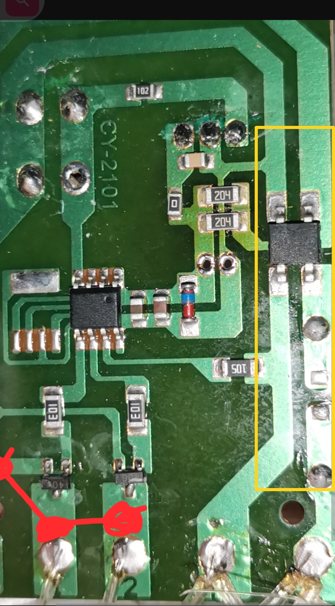

Pavellebedev,  Screenshot_20260320-102452что там с другой стороны? Резистор, предохранитель?
Можно коробку вообще убрать....
Screenshot_20260320-102820 Отрезать по желтому контуру, подпаять провода соблюдая полярность и упаковать в термоусадку.

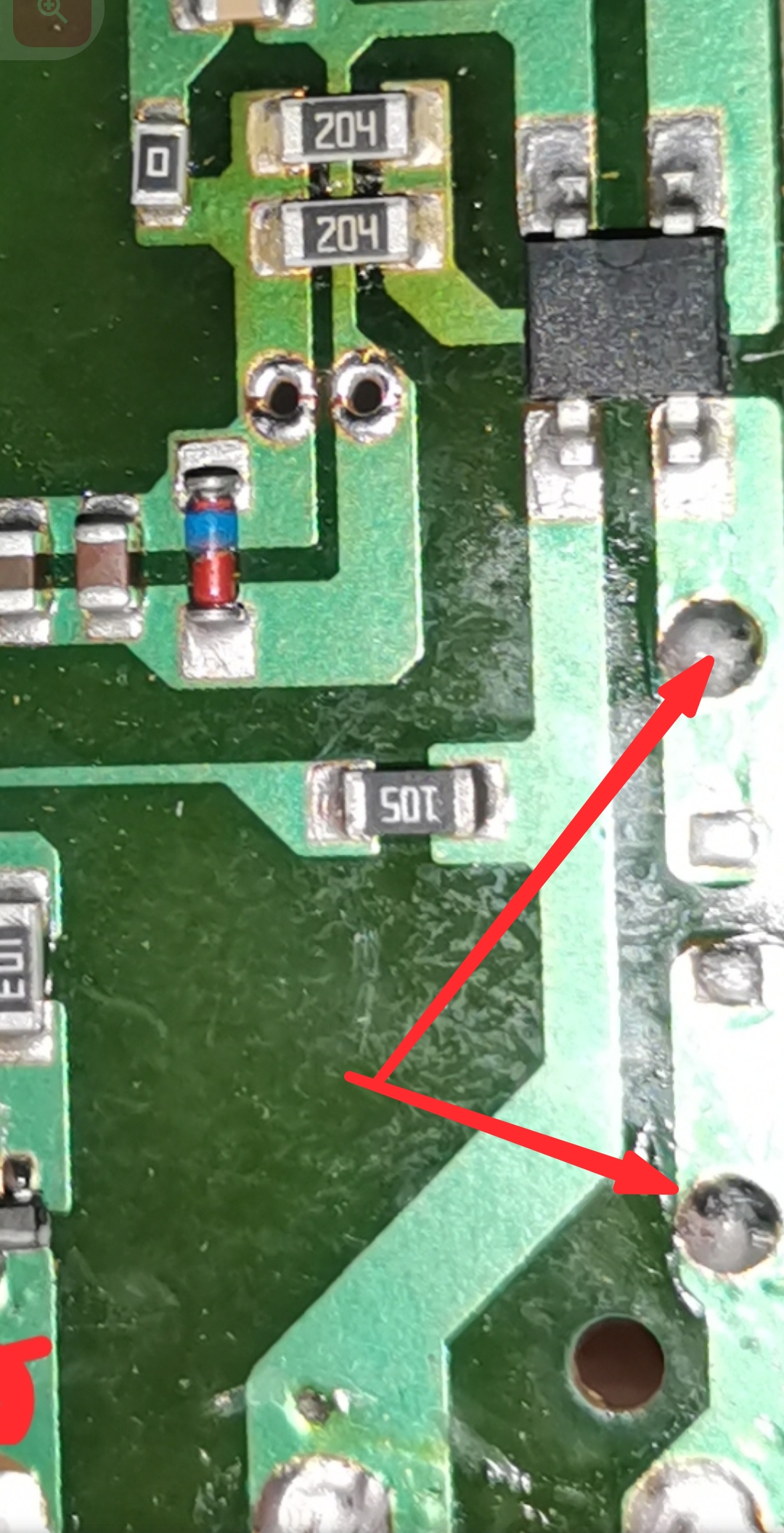

Доброго дня. Имеется несколько таких гирлянд уличных - 2 по 30м на дом, 20 м на навесе и 35 метров на бане, каждая из них по 8 режимов имеет и каждый день при вкл/выкл они бывает хаотично режимы включают. Хотелось бы чтобы было постоянное свечение RGB, пытался соеденить ножки у тиристоров, как советовали на ютуб, но никакого эффекта не получил. Не подскажите что с чем спаять? Тут тему пока изучаю, может найду похожееphoto_2026-10-01_13-31-38photo_2026-10-01_13-31-33photo_2026-10-01_13-31-28
