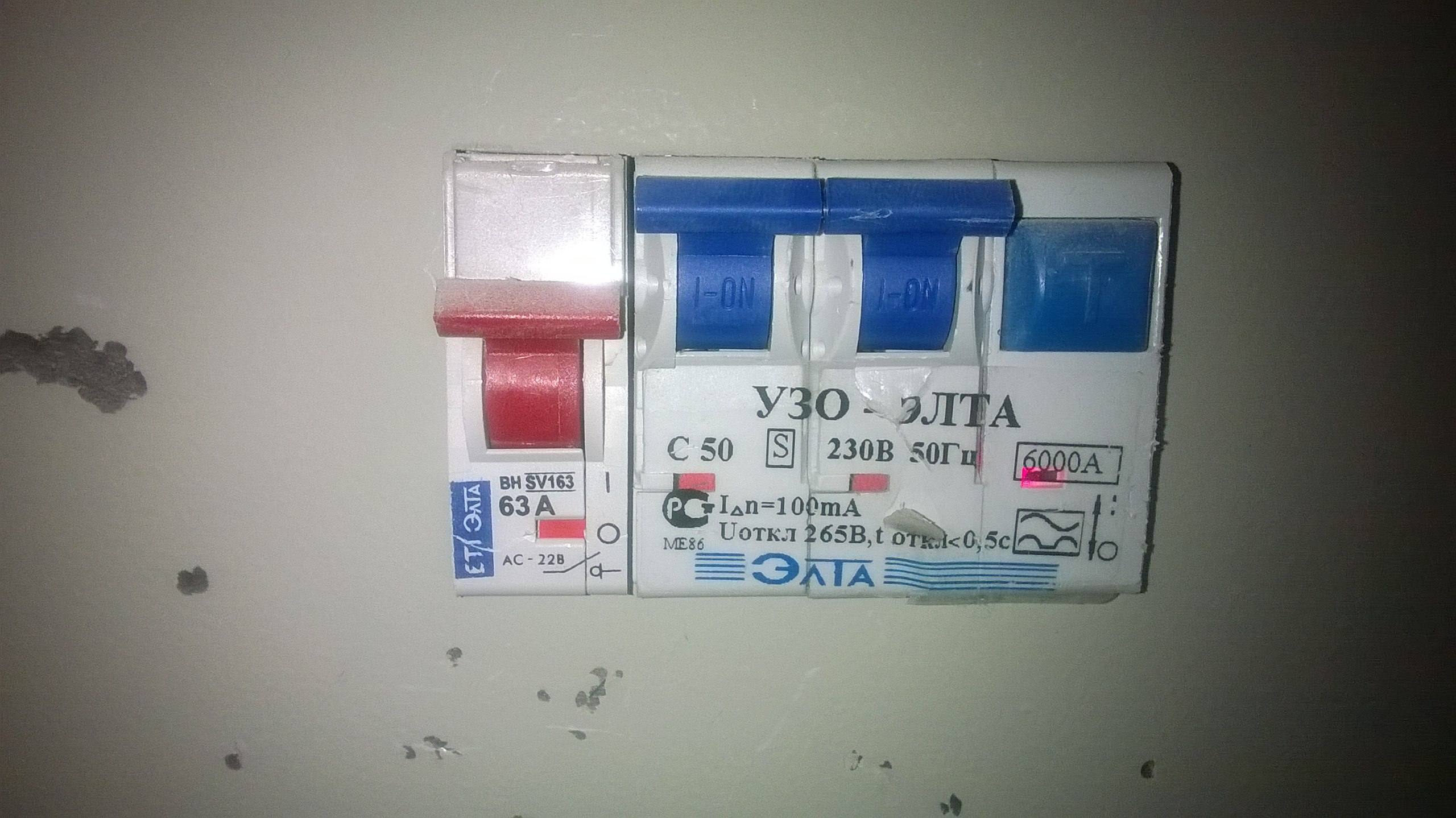

Доброго вечера всем! От застройщика в щитке на лестнице достался вот такой диф.автомат еще и с защитой от повышения напряжения. Работал он без нареканий, пока в доме кратко не исчез свет и выяснилось, что данный диф.автомат при возвращении напряжения частенько срабатывает.
Соответственно, задумался о замене, но полноценный аналог (с таким же дифф.током отключения, с характеристикой А, с защитой от перенапряжения, селективное) своими силами найти не смог. Что-то очень близкое предлагает ИЕК, но там диф.ток 30 мА, а для вводного дифф.автомата это мало, как мне кажется.
Поэтому прошу помощи в подборке полноценного аналога, а если еще такого же типоразмера окажется (чтобы жестянку закрывающую не пилить) то вообще идеально. Заранее всем спасибо. За корявый язык прощу прощения.
