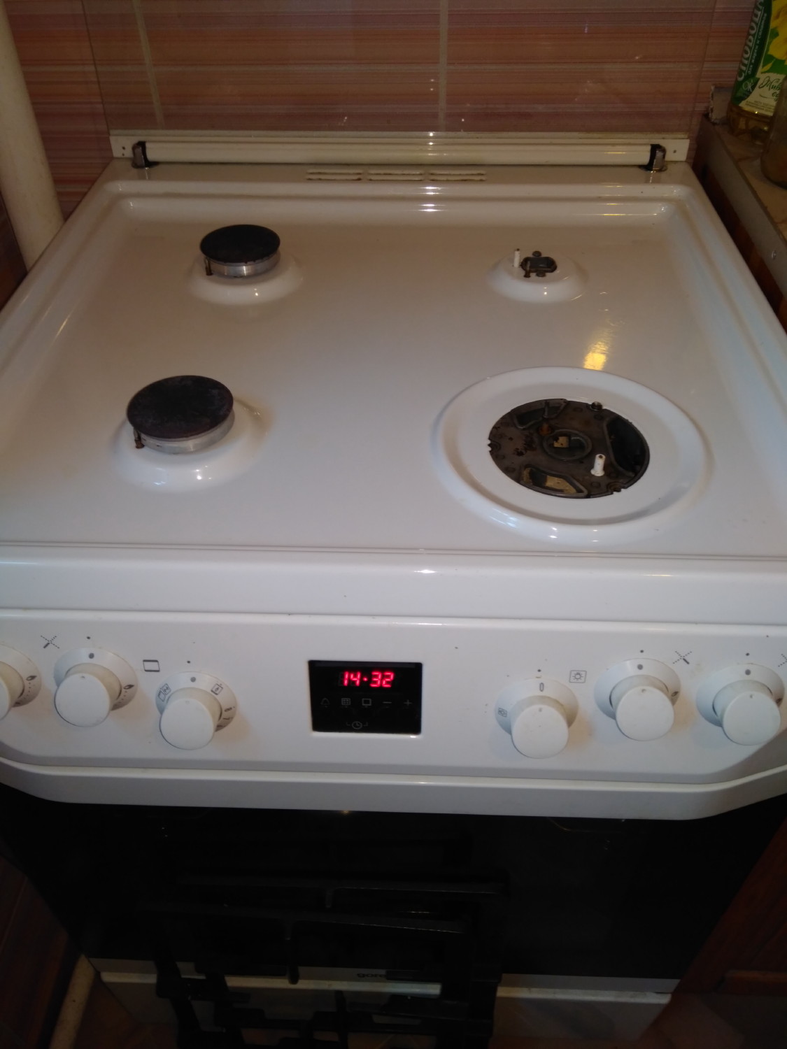

Здравствуйте, ситуация следующая: Родственник хотел с плиты Gorenje снять крышку, сообразил что сначала надо отвинтить винты на горелках. На большой горелке винты не поддавались, была применена сила, в результате 2 винта из трех были отломаны. После этого процесс разборки был остановлен - третий винт уцелел. Но горелка шатается - надо вернуть 2 винта. Посоветуйте, как лучше сделать? Высверлить мЕньшим диаметром, ввернуть какой-нибудь саморез и прижать им? (Крышку так и не сняли)

На работу не влияет,можно оставить как есть.

Slavik111, классика! Так и ломаются, в основном на большой горелке. Так что основную работу уже сделали, могли уже снять крышку. Я сверлю и нарезаю резьбу м4. Интересно, зачем ему туда понадобилсь лезть?

MrGalaxy, чем раньше пошевелите винтики, тем больше шансов их не поломать. Можно побрызгать чЮдо вэдэшкой.
