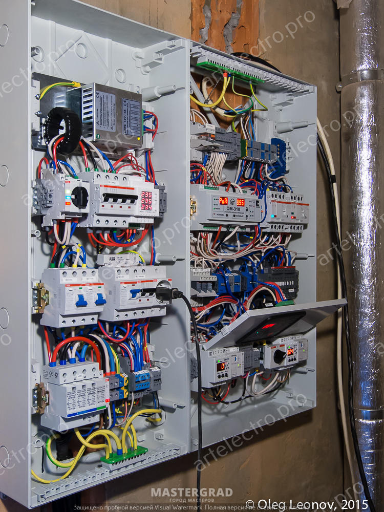

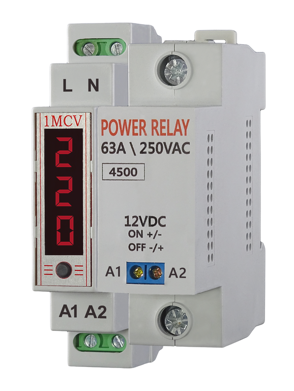

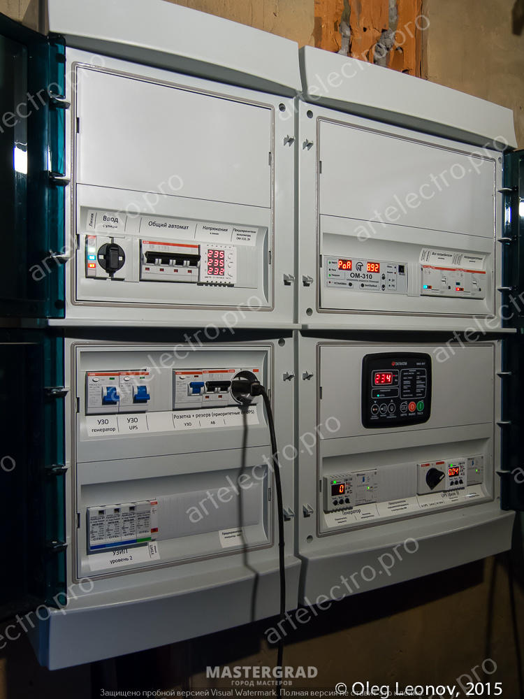

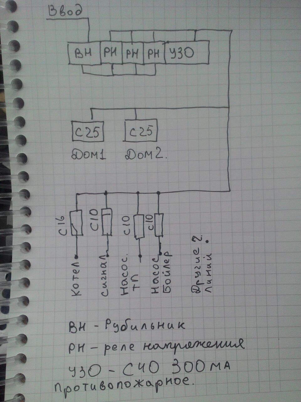

озадачился электроразводкой в загородном доме. Подскажите плиз : какие полезные девайсы нынче должны быть в щите? Понятно, что: автоматы, узо, реле напряжения (контакторы) - обязательно. Причем, если ставить реле напряжения типа узм51м ( там нет дисплея с вольтажом) - тогда как и надо ли следить за напряжением на фазах (3 фазы). Ставить ли отдельно вольтметр ? Правда, поскольку уже 10 лет являюсь пользователем девайса от ASP, то хочу и здесь на каждую фазу повесить такое реле
https://asp-v.ru/products/surge-protection-asp-1mcv
А еще что ставить, кроме вышеуказанного ? А то смотришь на такие ящики

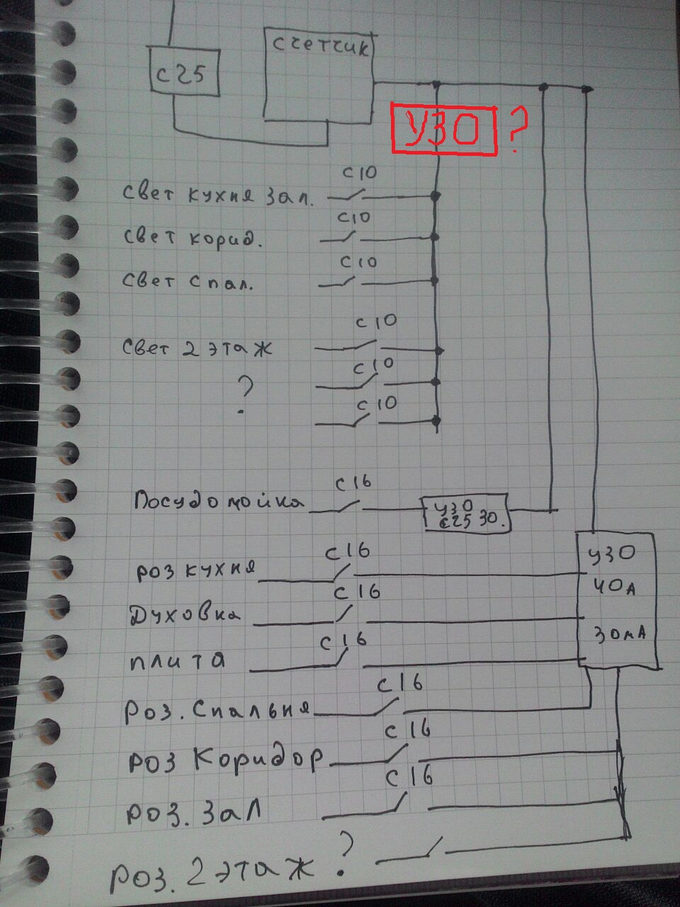

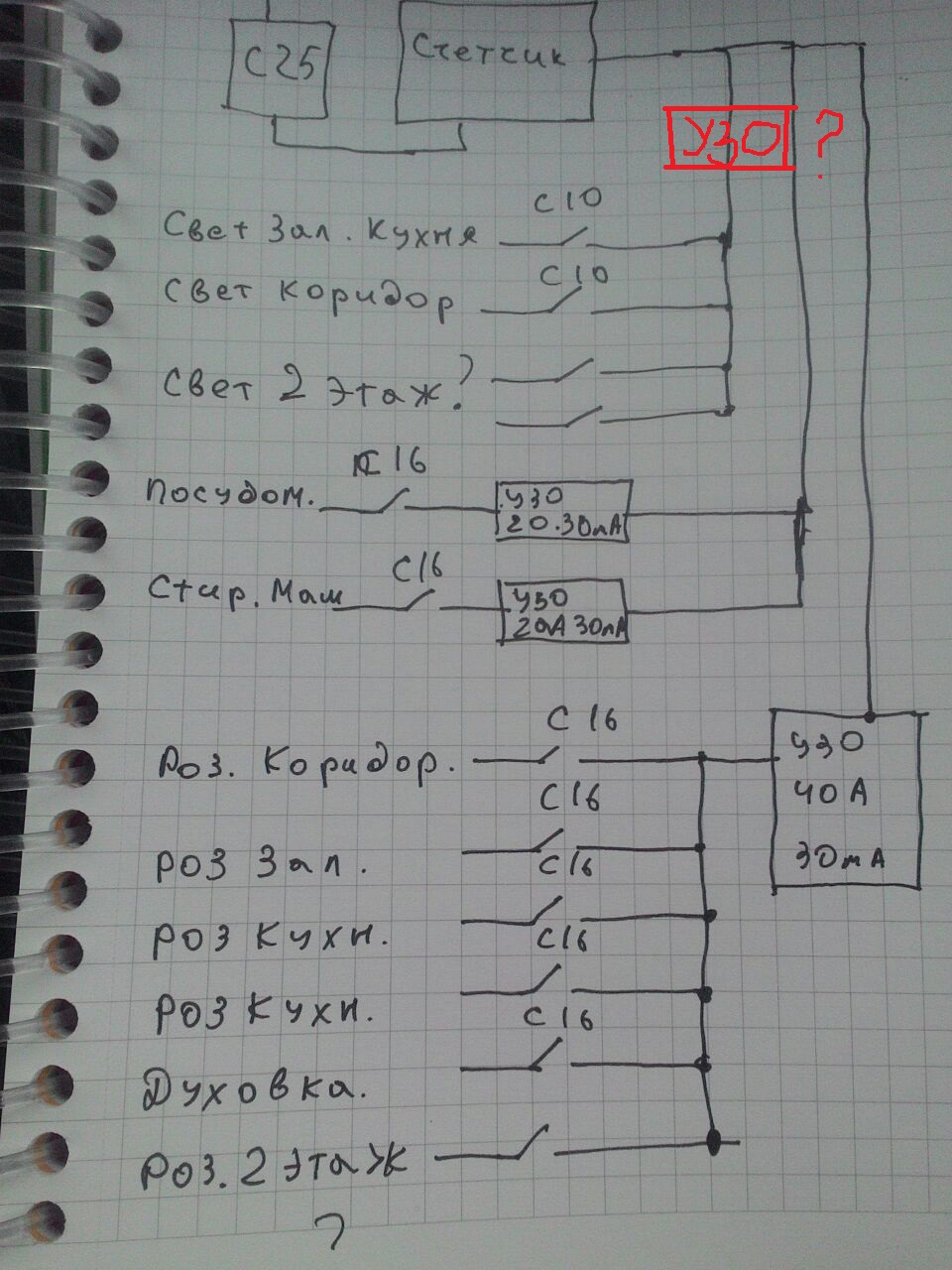

красота, но может что и лишние есть, что ни мне (как потребителю), ни обслуживающему электрику - не пригодится ? Схемы по первому этажу таунхауса (2 дома через общую стенку и с общей верандой) - прилагаю ... Тут пока вопрос про УЗО для света (красным обозначил) - нужно или можно обойтись ?
Вводной медный бронированный кабель у меня приходит в подвал (3 фазы 15 квт) и места там полно и можно хоть 4 ящика вешать на стену

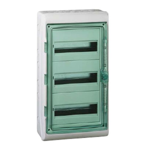

И про накладные ящики вопрос : какие посоветуете ? Ничего страшного, если 3 ящика по 54 модуля (с запасом даже, а может и все еще забьются) установить ?

GEO-Tr написал: какие полезные девайсы нынче должны быть в щите
Вам для пользования или для юридических проблем?

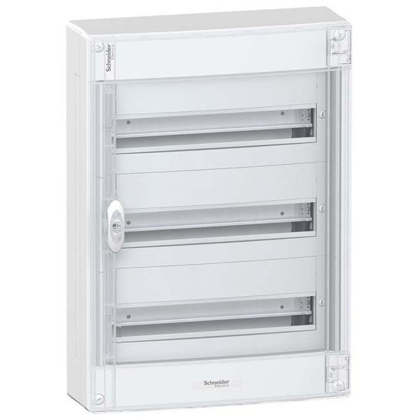

GEO-Tr написал: И про накладные ящики вопрос : какие посоветуете ?
Не ящик, а щит. Цена вопроса?

megrad написал: для пользования

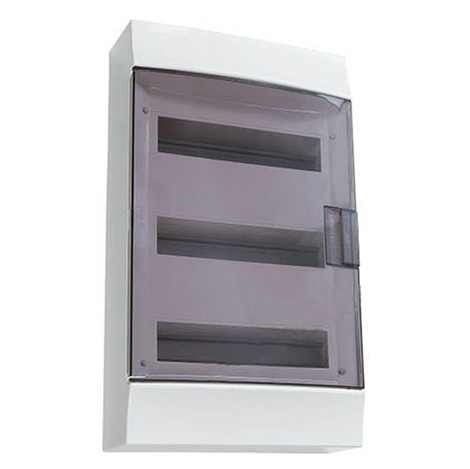

megrad написал: щит. Цена вопроса?
такие варианты нашел под боком 2 варианта Легран по 5200 руб.
Шнайдер Каедра 5300 руб.
АББ Мистраль 6000 руб.
Шнайдер Прагма 8100 руб.

GEO-Tr написал: megrad написал: для пользования +1
Тогда достаточно вольтметра на реле.
GEO-Tr написал: такие варианты нашел под боком

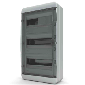

ИЭК типа китайщина ссылка

megrad написал: ИЭ
полагаете, металлические лучше ? И дверка там непрозрачная....
Radio
Radio
Заблокирован
Регистрация: 17.02.2008
Сообщений: 22192
03.10.2017 в 11:47:39
GEO-Tr, 2500 р.

GEO-Tr написал: Радио Это какой и где ?
GEO-Tr, Текфор. Везде.
