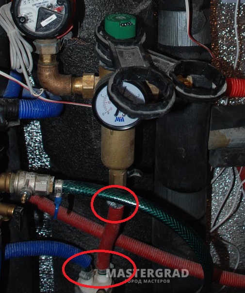

p_forsag написал:
DolinEA написал: И еще соединение внизу колбы редуктора на зажимном хомуте выглядит довольно странно.
DolinEA, вот здесь не понял про какой зажимной хомут, поясните пжл :help
p_forsag, Вот про эти речь:

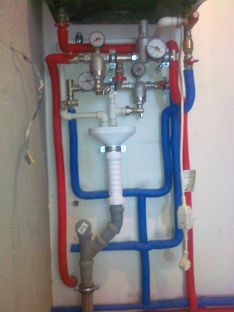

DolinEA, да бог с ними с хомутами, там разрыв струи и сифон отсутствуют. Слив напрямую в каналью - это фу.

Mazayac, DolinEA, а что такого в этом ? Это же просто грязевик, который раз в месяц на несколько секунд включаешь...
И как тогда, лучше это делать впринципе ?

p_forsag написал: а что такого в этом ? Это же просто грязевик, который раз в месяц на несколько секунд включаешь...
Бактерии по стенкам бегут в сторону питьевой воды, кран при этом с одной стороны постоянно примыкает к канализации, при открытии обмен бактериями с той частью шара что с водой контачит, потом при закрытии в отстойнике фильтра развитие бактерий и к вам на стол вместе с водой...

p_forsag, вот фото с просторов интернета (воронка для разрыва струи и сухой сифон):
