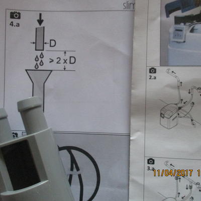

Mazayac написал: воронка для разрыва струи
Это не разрыв струи.
Баш майсторът
Mazayac
Mazayac
Регистрация: 12.05.2009
Сообщений: 20612
09.11.2017 в 10:53:01
jekasus, ох... Ну и что же это такое?

jekasus
jekasus
Регистрация: 28.12.2012
Добрич
Сообщений: 11042
09.11.2017 в 19:52:54
Mazayac написал: ох... Ну и что же это такое?
Пародия на разрыв струи... Трубы или шланги должны быть над воронкой, а не внутри ее.

09.11.2017 в 20:37:49
jekasus, ничего страшного, главное отсутствие герметичной трассы, не стоит понимать так буквально Лично мое мнение: если кто не может понять как работает полотенцесушитель без "смещенного байпаса" и зачем разрыв и воронка, тому лучше чем нибудь другим заниматься, это как тест на профпригодность
