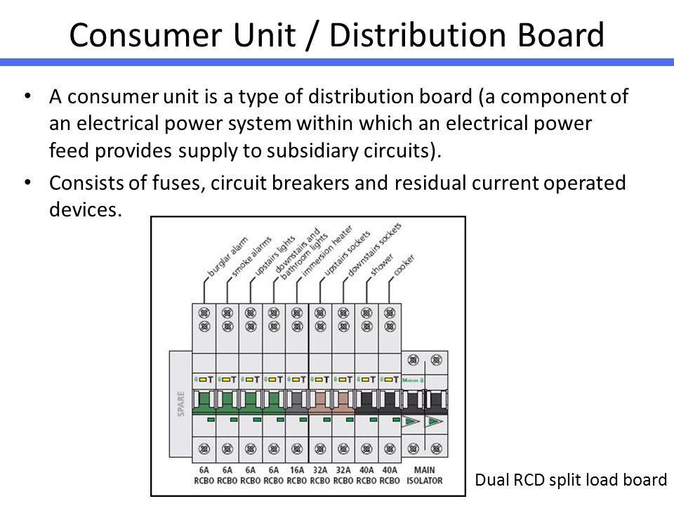

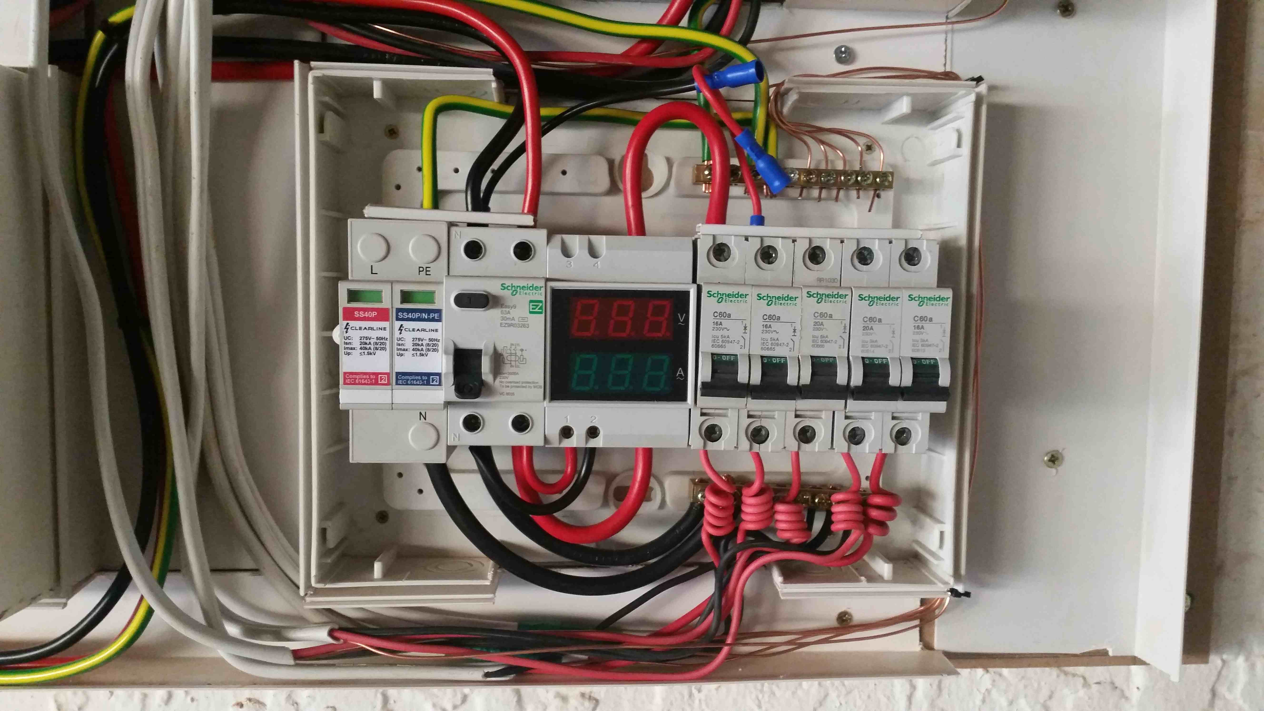

Подсмотрел у негров из Южной Африки. Шнейдер промышленного стандарта МЭК 60947, УЗО Easy 9 и вольт/ампер-метр.
А вот это вогнало меня в ступор. Что это за бред?
http://readingrat.net/house-wiring-south-africa/house-wiring-south-africa-the-wiring-diagram-6/
