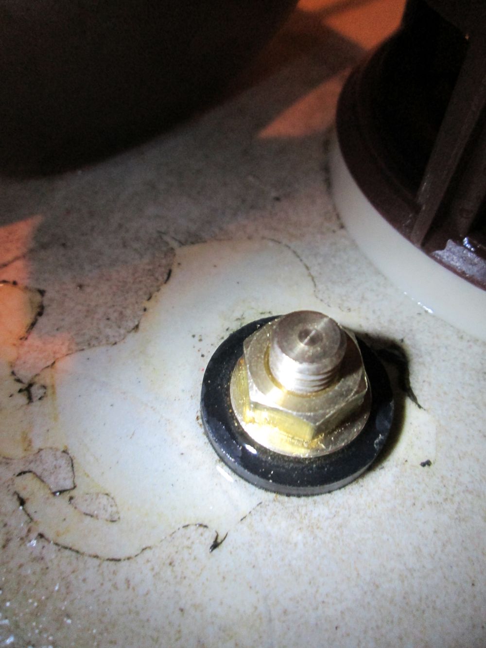

Добрый день! Стало протекать из-под крепёжного винта унитаза. Внутри бачка на винтах была какая-то смесь, типа цементной(видимо, вместо герметика использовали). Она разрушилась и начало подтекать. Всё вымыла, зачистила, заменила винты на аналогичные только без шляпки WaterLine, производство Россия, латунные М8*70 L. Затянула средне. Смотрела инфу на эту тему, советуют сильно не затягивать. Но всё равно течёт(оба текут). Подскажите, пожалуйста, в чём может быть причина и как исправить?

Уплотнения по резьбе нет. Или со стороны шляпки болта без шайб поставить прокладку или подмотать фумлентой для уплотнения снаружи. Можно уплотнить изнутри, открутив гайку так же подмотать фумлентой и потом закрутить гайку. Ну или просто вытереть насухо внутри винт с гайкой и сверху замазать герметиком для аквариумов.

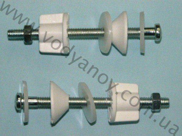

В хороших комплектах идут не плоские уплотнительные резинки, а конусные.

Kamsar написал: В хороших комплектах идут не плоские уплотнительные резинки, а конусные.
Kamsar, да, спасибо, я уже купила и установила.
