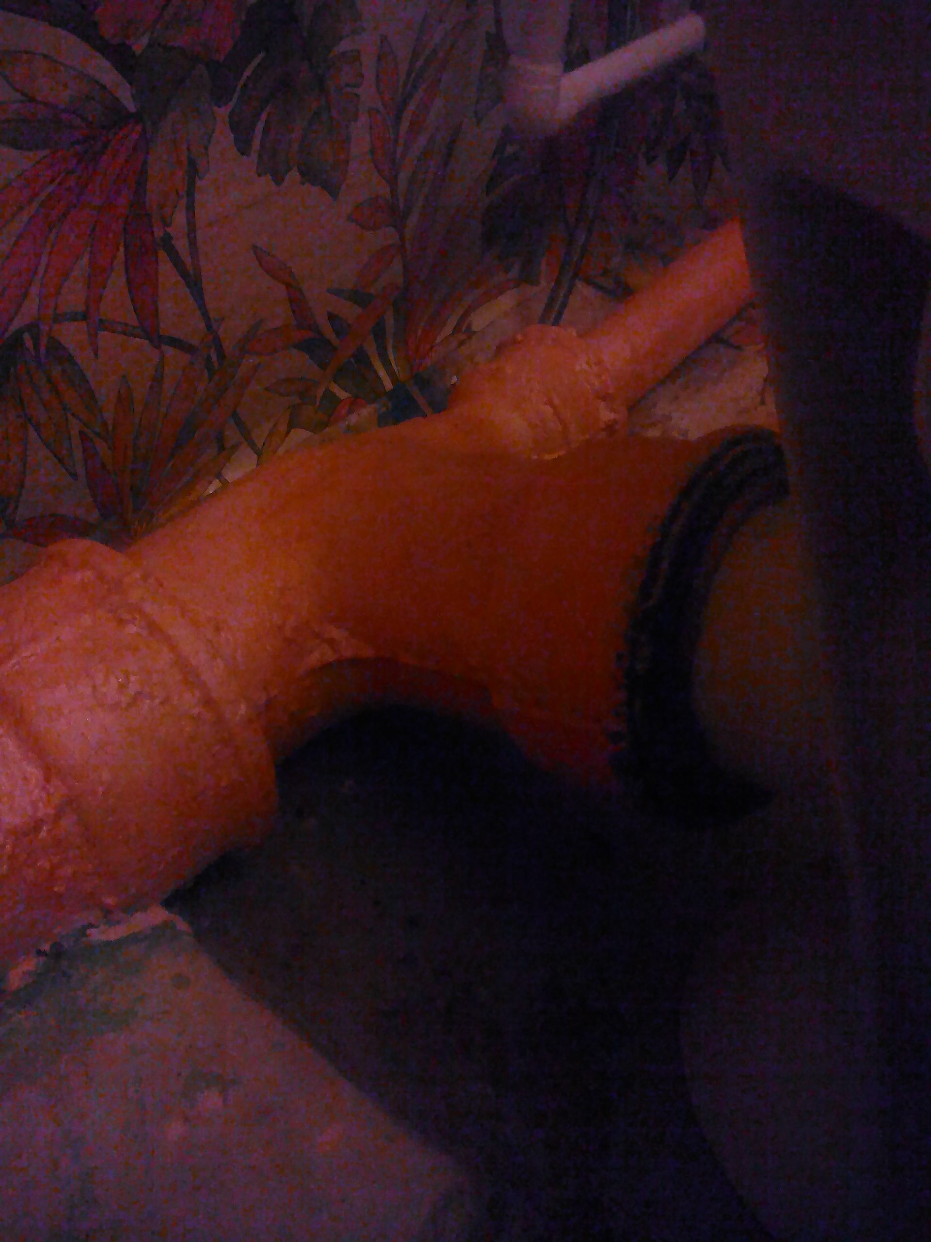

Здравствуйте, уважаемые мастера! Нужна Ваша помощь :help Нахожусь в поиске нового унитаза для маленького туалета, канализационная труба с косым входом. Есть задача как можно ближе придвинуть унитаз к стене, чтобы не упираться головой в дверь. Те модели унитазов, которые подходят по размерам и нравятся визуально, все - либо с универсальным выпуском, либо с горизонтальным. Например, такойссылка или такойссылка
Теоретически понимаю, что с помощью разных переходников можно соединить эти конструкции. Не понимаю будет ли это корректно в плане грамотной работы сантехники, и не придётся ли в итоге выдвигать унитаз сильно вперёд? Буду благодарна за ответ)

Было бы понятней посмотреть на крестовину на стояке. Фото? Высота от пола по центру трубы?сколько в сантиметрах креставина с отводом от стены?

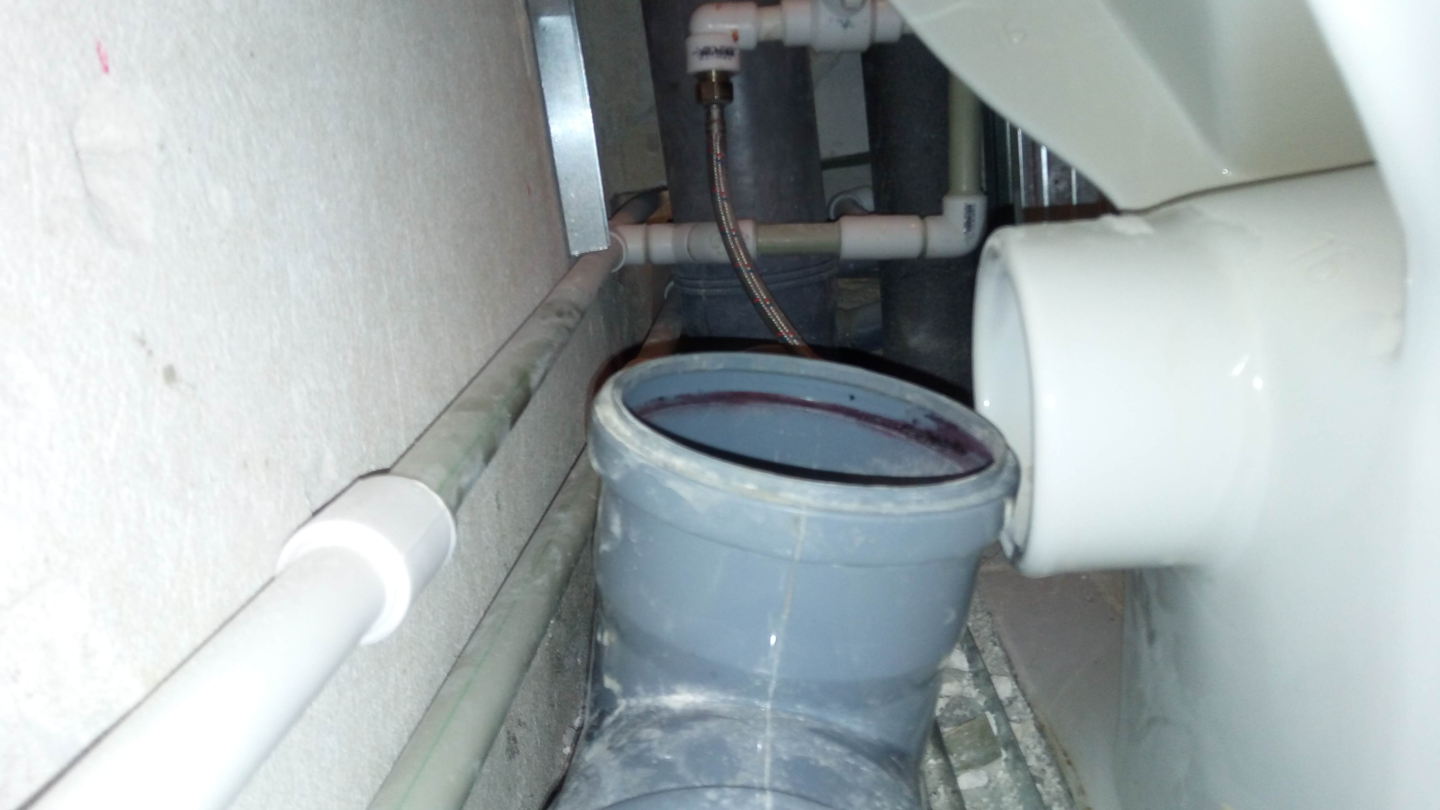

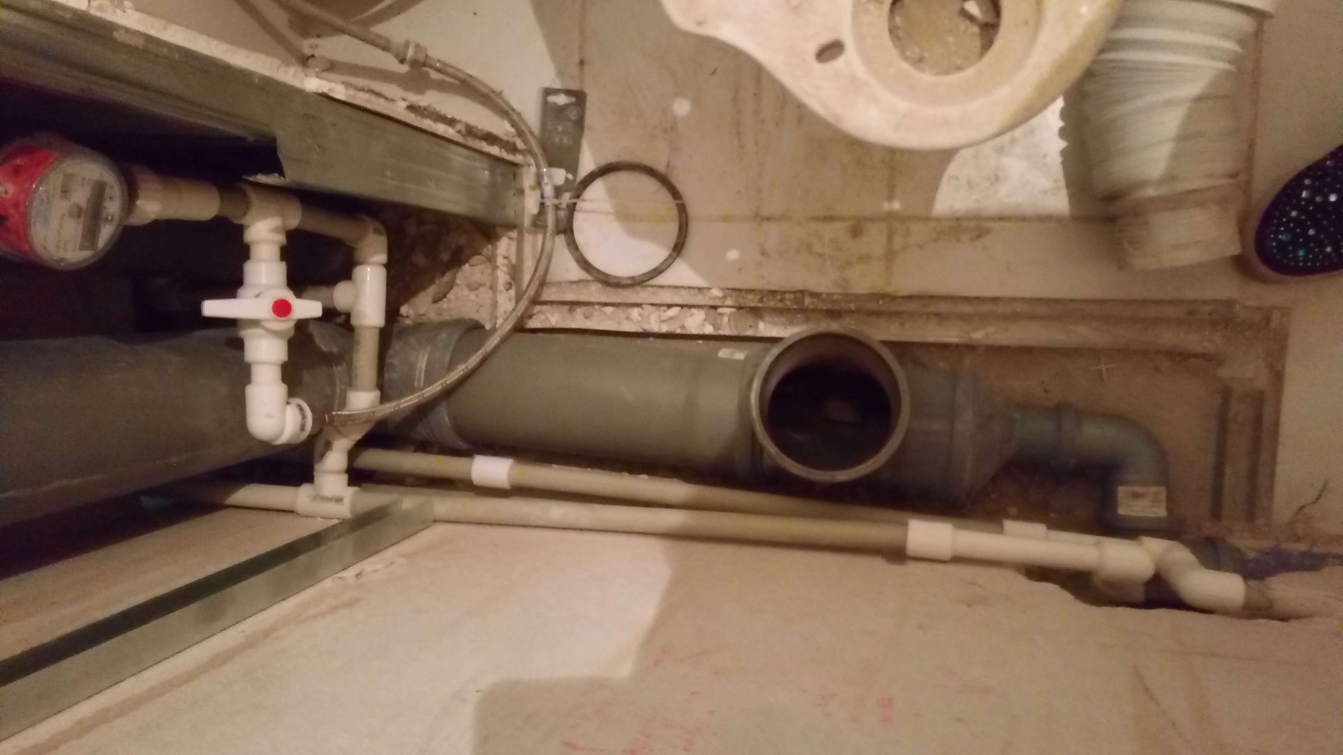

Уважаемые мастера! Купили унитаз с горизонтальеым выпуском, как его соединить? Если поднять унитаз на 6 см, то есть вариантвариант(фото). Вопрос только в расстоянии от стены, его нужно максимально уменьшить, а то он будет посередине санузла.

Попробуйте уголок 45-60 градусов,унитаз не сильно отодвинется.

лиана145 написал: Купили унитаз с горизонтальеым выпуском, как его соединить?
Поверните вход под 45 градусов, если надо укоротите трубу к унитазу, потом, что нибудь вроде этого:
Как вариант 90 градусный тройник 110 трубы заменить на 45 градусный и от него 90 градусный поворот на унитаз, но там может выше выйти выше чем при 90 градусном тройнике. Хотя вероятно можно по аналогичной схеме как и в первом варианте, немного укоротить отвод, но поставить переход на унитаз с поворотом на 90 градусов (а не 45 как в предыдущем варианте). Можно ещё рассмотреть вариант, опустить 110 отвод на унитаз вниз и использовать Z эксцентрик, но самому такой вариант не нравится.

АПОСТОЛ, спасибо за отклик. Надеюсь, правильно поняла вопросы.. Высота от пола до центра трубы, где косой вход - 17, 5 см. Планируется стяжка пола и плитка, соответственно уменьшится. От стены до верхней точки косого входа трубы 28, 5 см. Фото прилагаю

555st написал: АПОСТОЛ, спасибо за отклик. Надеюсь, правильно поняла вопросы.. Высота от пола до центра трубы, где косой вход - 17, 5 см. Планируется стяжка пола и плитка, соответственно уменьшится. От стены до верхней точки косого входа трубы 28, 5 см. Фото прилагаю
555st, я уже отвечал что надо поменять чугунный тройник на пластиковый,повернуть наверх и подключать 90° отводом.Почему то пост пропал.Чугунный лежак 50мм тоже под замену или ставить переход 75х50.

16.10.2017 в 22:58:43
Забыл написать,если делать в жилой квартире,надо сразу определиться чем зачеканен тройник в стояке-поковырять отверткой.Если цементом или битумом-все просто,а если серой-надо искать мастера,который расчеканит без превращения квартиры в газенваген.Недавно выезжал именно на расчеканку тройника.Отделочник-универсал пару часов без толку грел чугун горелкой,сам надышался и квартиру провонял.
