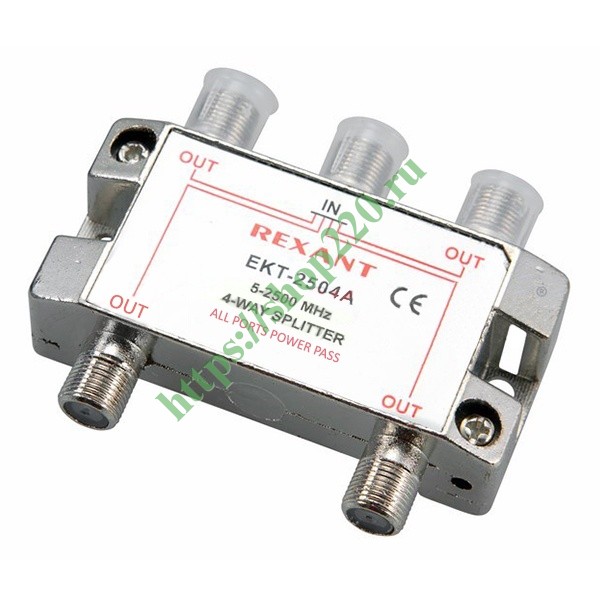

Добрый день.
Собрал комнатную антенну биквадрат. Подключил напрямую к телевизору - поймал около 30 цифровых каналов ТВ и три радиоканала. Затем пробую подключить к этому же ТВ через делитель ТВ Rexant (4 выхода 5-2500 МГц под F-разъём - https://shop220.ru/img/?c=cat&i=MTQ3ODI1&z=X2JpZy5qcGc= ). Но через делитель сигнал не идет (телевизор ничего не показывает).
Может следует усилить сигнал? Или все-таки дело в делителе?

danko1 написал: Или все-таки дело в делителе?
Или в разделке F-коннекторов... ;)

danko1 написал: Может следует усилить сигнал? Или все-таки дело в делителе?
danko1, сигнал слабый, вот через делитель его и не хватает. Чтоб компенсировать делитель на 4, усилитель надо ставить не больше 10 дБ, но вообще это идея так себе. Антенну надо выносить на улицу. Тогда обойдётесь без усилителя.
