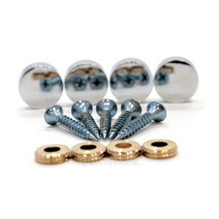

Здравствуйте, форумчане. Позвольте поведать о проблеме и испросить советов по решению.
Установщики стеклянного фартука на кухню совершили несколько ошибок, которые, к сожалению, не были замечены ранее. Фартук устанавливался в 2 этапа: 1) основное полотно, 2) боковые панельки. Промежуток между установками был достаточно большой (перезамеры, изготовление, согласование времени и т.п.). В итоге мастера прикрутили разные по диаметру колпачки на саморезы, крепящие стекло к стене. Всё бы ничего, но! они умудрились каким-то образом сорвать/повредить некоторые резьбовые элементы (не знаю, как называется правильно), на которые накручиваются эти самые колпачки. Т.е. колпачок прокручивается и не может быть снят со стекла, а необходимость такая есть, т.к. они разного диаметра. Подскажите, пожалуйста, как такое исправить без разбивания стекла (уже устали от этих "мастеров", с учётом их других косяков)? Может, есть способ? Единственное, что пришло мне в голову - это, зацепив плоскогубцами колпачок (благо, металлический), сильно потянув и начав поворачивать, попытаться выкрутить его вместе с саморезом. Не знаю, хватит ли зацепа силы трения на такую операцию...
Имеет ли право на существование такой план или это из разряда "бреда от безысходности"? Надо бы ещё плоскогубцы подходящие найти...

Antimorphine написал: Единственное, что пришло мне в голову - это, зацепив плоскогубцами колпачок (благо, металлический), сильно потянув и начав поворачивать, попытаться выкрутить его вместе с саморезом. Не знаю, хватит ли зацепа силы трения на такую операцию...
Скорее всего не получится... Лучше взять сверло по металлу, и высверлить шляпку самореза до того момента как колпачок не снимется. Затем уже пассатижами выкрутить остаток самореза. Так-же если интересно- на просторах интернета гуляло видео про "волшебную отвёртку" китайского производства, которая прорезает новый шлиц в саморезе взамен сорванного.

ИгорьPurnesh, нет-нет, там не саморез застрял, а именно заглушка. Система крепления стекла похожа на эту:
И вот этот хромированный колпачок как раз не скручивается. Т.е. как вы видите, колпачок находится сверху всей конструкции, и до самореза пока дело не доходит. Просверлить колпачок не получится, т.к. прокручивается. А прижать его к стеклу и сверлить как-то стрёмно... В распор поставить, разве что... но зазор между колпачком и стеклом совсем не большой. "волшебная отвёртка" действует по принципу просверливания металла с закусыванием его по ходу откручивания проблемного самореза, если я вас правильно понял... Но это опять же здесь не применимо.

Antimorphine, Тогда, зафиксировать колпачок пассатижами, и просверлит его диаметром сверла равным шляпке самореза. Доступ к саморезу освободится, и выкрутить его вместе с крепежом.
