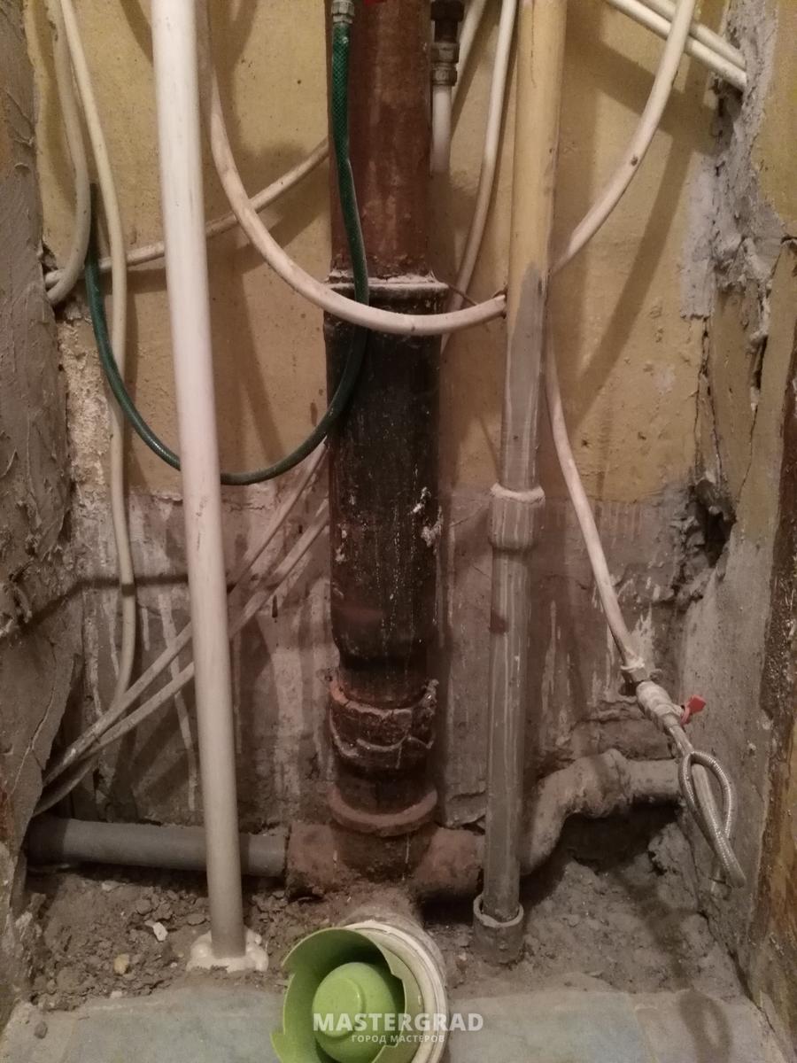

Нужно заменить крестовину в чугунной канализации. В продаже нашёл только левые и правые. А я хочу на обе стороны выход (или скорее вход). Нашёл фото с такой у нас на форуме, значит в природе они существуют. Может кто знает, где разжиться подобной штукой?

coolygang написал: Нужно заменить крестовину в чугунной канализации.
Заменить на пластиковую не вариант? Чугун выше закрепить и оставить.

Пока не вариант. Хочу чугунину.

coolygang написал: Хочу чугунину.
вот она например https://santeharsenal.ru/truby-dlya-kanalizatsii/chugunnye-kanalizatsionnye-truby-i-fasonnye-chasti/55975/ а это даже в Воронеже, если не врут конечно - http://vrn.tehprom.ru/catalog/kanalizacionnye-truby/557/

Pekkonen, У вас крестовина,а нужен пятерник,110 на унитаз и два 50 по бокам.
coolygang,или крестовину+тройник из чугуна ставить или из ПВХ искать у рехау или остендорфа.Интересно кто с чугунной ремонтной муфтой му**хаться возьмется и сколько это будет стоить.Пятерник я уже лет 20 в руках не держал.
