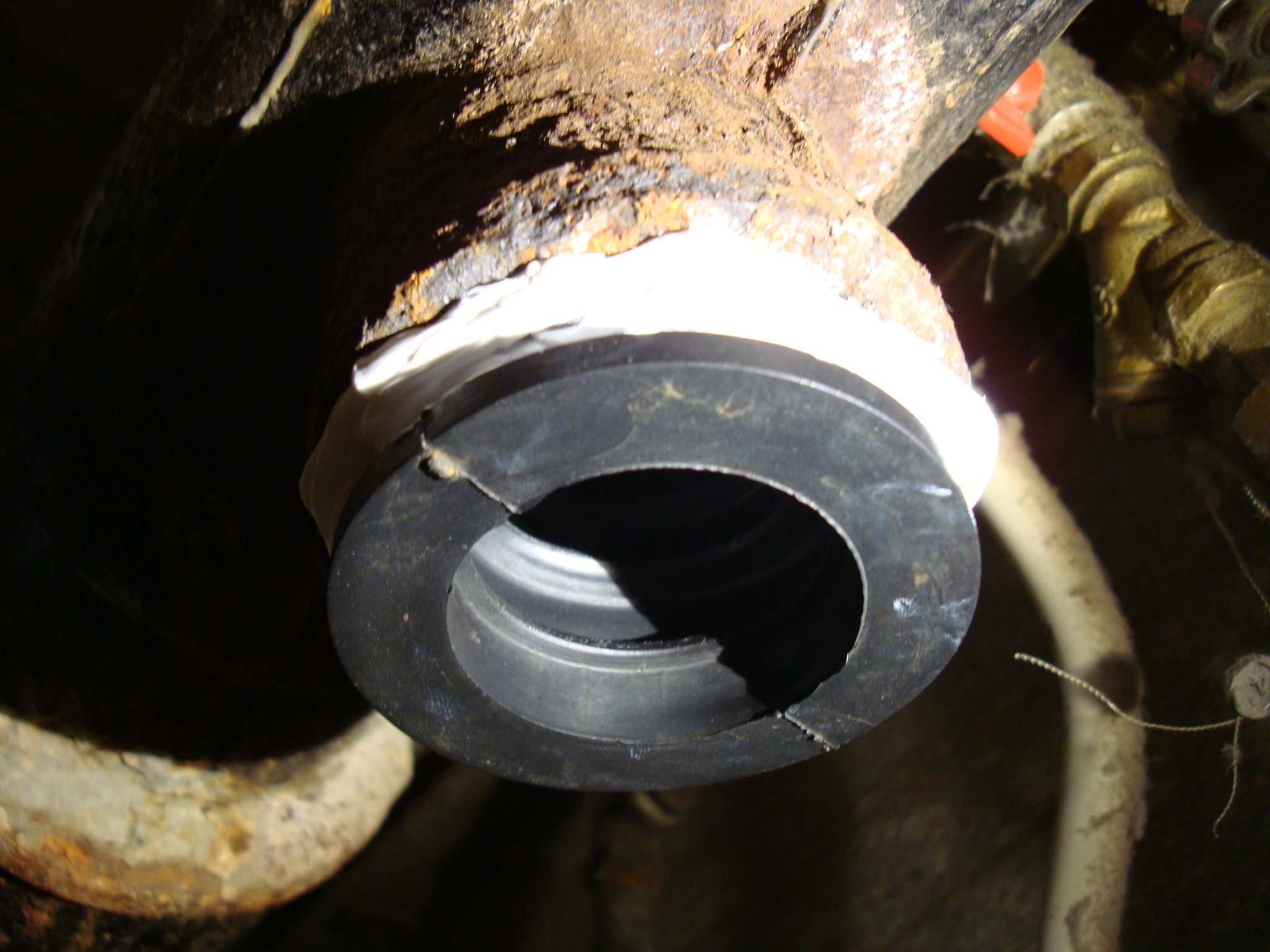

Так вот хочу поделится как без трудностей установить манжету в чугунный отвод стояка для подсоединения трубы ПНД, просто взять и впихнуть ее у меня не получилось))
Вот такой отвод у меня
Внутренняя часть покрыта ржавчиной и просто так манжета не лезет
Под рукой у меня была узкая стамеска можно отверткой, ножем и т.д. начинаем по кругу очищать
В результате простых манипуляций образовалось достаточное количество грязи
Манжету предварительно выдерживаем в горячей воде
обильно смазываем герметиком
и с небольшим усилием вдавливаем манжету в отвод до упора
вот собственно и угол ПНД в манжете
Для всех манипуляций мне понадобились такие вещи
Молоток, стамеска, ковшик и герметик!

Вообще здорово помогает щётка дисковая/крацовка в дрель.

Герметик к чугуну не липнет, особенно грязному. Тронешь - потечёт. Лучше обычную сантех-смазку (сантехнический вазелин).

Главное чтоб чугунинка не колотая была, а так молоточек и раструб по уши забить и не надо никаких смазок-герметиков. Но почистить надо.

67 мм насадка для сверления отверстий в плитке или керамограните-идеально вычистил(конечно может ржи было много- исходящий размер не измерял0
