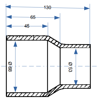

Вход в канализацию.Три выхода - два больших, один под умывальник.Размеры большого на рисунке.Размеры примерные - просто так не подлезть (проволочку вставлял, разгибал, вынимал и измерял полученное.Диаметры внутренние.Длина до стыковки с другим большим входом.Что это, и где взять нормальные размеры (как вариант распечатать на 3d-принтере декоративную заглушку). Второй большой забит деревянным чопиком - трогать его желание пропало.Сифон ванны на входе был замазан цементным раствором.Как организовать стыковку с сифоном ванны (или как он правильно называется - сифон, слив-перелив, обвязка). Временно поставил вглубь резиновую манжету 50/40.Как вариант присматриваюсь к компенсационному патрубку на 50 - засунуть в тонкую часть и его второй конец будет на уровне края (возможно плюс декоративная заглушка с отверстием)..
И если внутренний диаметр тонкой части 53 мм (точно не 50), то допустимо ли на постоянку использовать муфты, патрубки и т.п.с диаметром 50.Или это колхоз и если колхоз то залить герметиком по максимуму.

Картинку вставить не дает - размещение ссылок и контактов запрещено (хотя файл с жесткого диска). На словах - на входе внутренний диаметр около 68 мм.Затем сужение до диаметра 53 мм.Длина с диаметром 68 мм - 45 мм.Переход с 68 на 53 на 2 см.От края до места соединения с другим входом около 130 мм.Внутренняя поверхность на всем протяжении гладкая - никаких выступов и пазов.

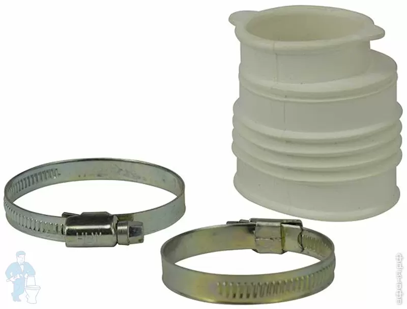

2tfyqic8bf, от "Сололифта" можно взять патрубок: image

Вадим М, если подразумевается это "Резиновая манжета с артикулом 97775368 — это специализированная соединительная муфта диаметром 100 мм с распорным (растопорным) кольцом. Она предназначена для герметичного монтажа унитаза с горизонтальным выпуском к канализационным насосам Grundfos Sololift2 (модели WC-1, WC-3 и CWC-3)." То 100 мм многовато. Да и цена на нее очень уж душевная.

Фото сделайте... Это чугун, или пластик?
Под чугун манжета 72-73мм для перехода на пластик 50мм...
Подразумевается манжета 40х50, которая без труда растянется до 53 мм.

Три раза перечитал первое сообщение ТС - ни фига не понял... Если, как Вы пишете, 53 это внутренний диаметр черной пластиковой трубы, то всё просто. Берется компенсационный патрубок 50 мм. Очищается "мама", вставляется компенсационный патрубок (как правило впритирочку получается), отмеряется нужная длина, отпиливается с противоположной стороны от раструба, при желании/необходимости смазывается вставляемый патрубок силиконом снаружи ("маму" не трогаем), вставляем, из силикона формируется дополнительно бурт и дальше работаем стандартной пятидесяткой... всё.
