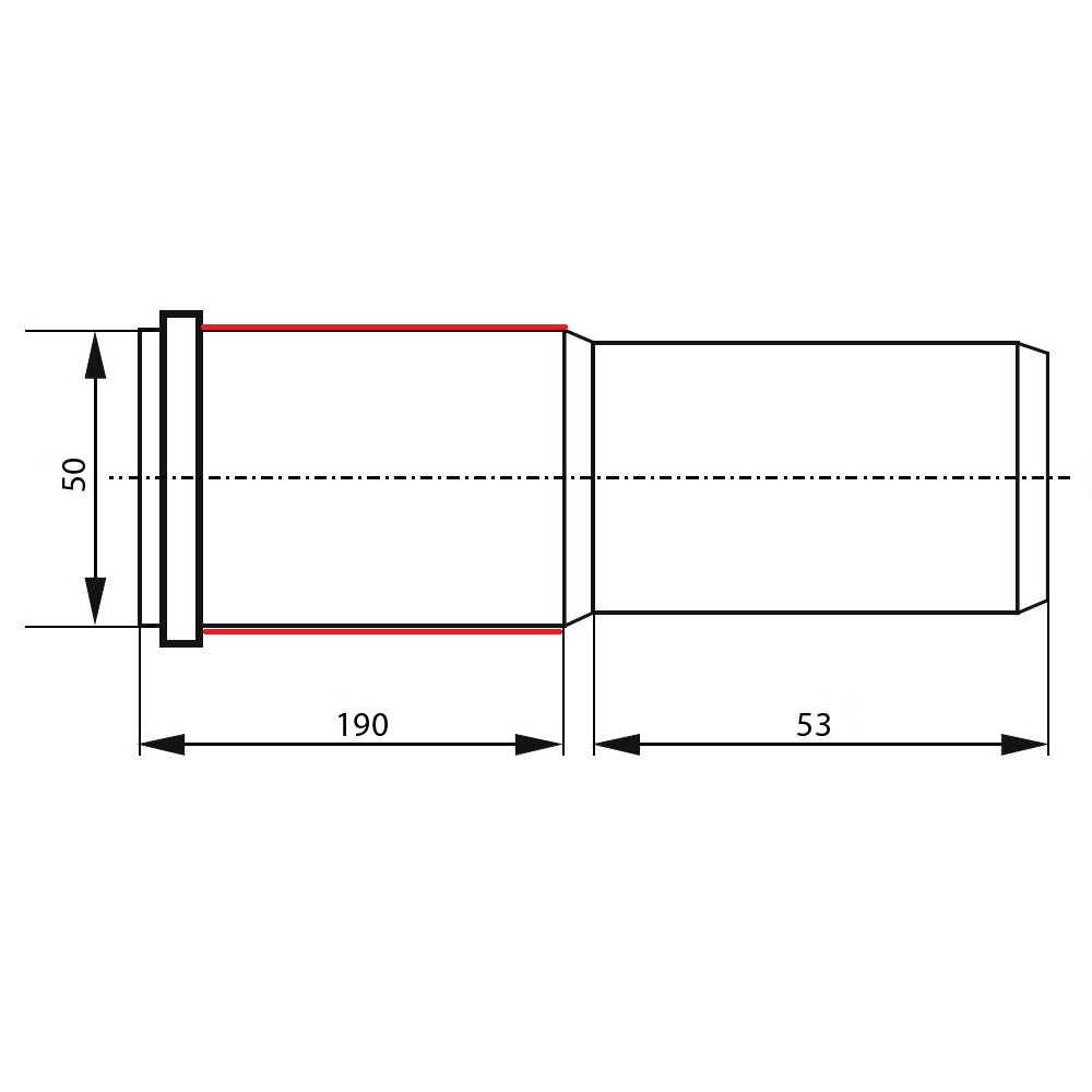

Резон, а болтаться он не будет в трубе, на 3 мм большего диаметра?
Резон
Резон
Регистрация: 05.06.2012
Киров
Сообщений: 7376
17.08.2026 в 08:20:32
Я говорил о компенсационном патрубке, вставляется раструбная часть этого патрубка, что больше чем 50мм....как раз что то около 53 мм. наружный диаметр получается.... Надо пробовать, вколачивать не пришлось бы...

Резон написал 17.08.2026 в 08:20
То есть, без прокладок, просто впритирку? Я честно говоря, когда-то так вколачивал в чёрную трубу - не текло, но думал, что так делать не полагается.
Резон
Резон
Киров
Сообщений: 7376
17.08.2026 в 09:38:34
Вадим М написал 17.08.2026 в 08:53
Да, длина вставки как правило достаточно длинная, ну и для успокоения души силикон, куда ж без него. Плюс наружный выступ на патрубке под резиновое кольцо поджимается к торцу пластиковой трубы, силикон между ними образует бурт и заполняет незначительные отклонения, а также на время монтажа служит своего рода смазкой....

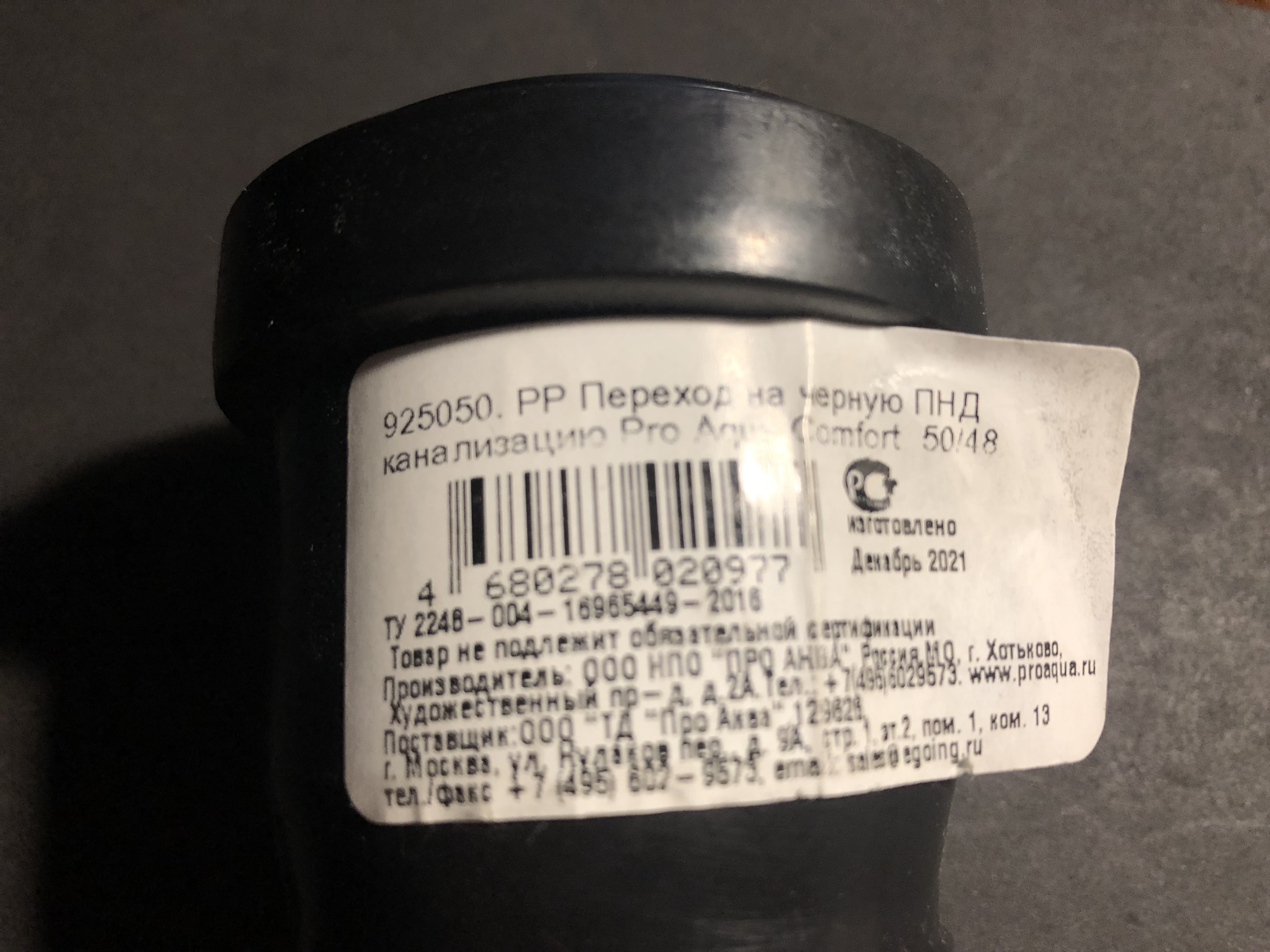

BV, по поводу "Манжета переходная для канализации сантехническая 73 х 50 мм". А эти наружные 73 мм удастся запихать в 68 мм? Я всерьез спрашиваю, я не сантехник и не знаю всех возможностей сантехнических резиновых изделий. Или придется вставлять тремя конями и одной козой - тяжело и муторно.
Патрубок компенсационный я отбросил. Чертежей почти нет, но что я видел - длина 159 мм, при этом с внешним диаметром 50 мм по длине 57 мм. То есть утолщенная часть примерно по длине 45-65 мм будет внутри, а оставшаяся часть примерно 50 мм будет торчать из канализационной трубы? Или я чего-то не понимаю.
Из того что можно сразу купить. Взял трубу 50 на 150 мм, кольцо уплотнительное 50. Прикинул что из канализационной трубы будет только буртик торчать. Обрежу по длине чтобы не перекрывал течение от другого входа, сделаю на обрезе фасочку. Дальше буду смотреть. Будет нормально - можно для надежности 2-3 кольца уплотнительных поместить и, если дойдут руки, декоративную заглушку закажу на 3d печати.

2tfyqic8bf написал 17.08.2026 в 14:20
Наверное я не догоняю.... Красным вставляемую часть пометил.... orig
Нет. И быть не может в принципе. Измерьте любой раструб снаружи. Диаметр компенсатора снаружи тот же самый.

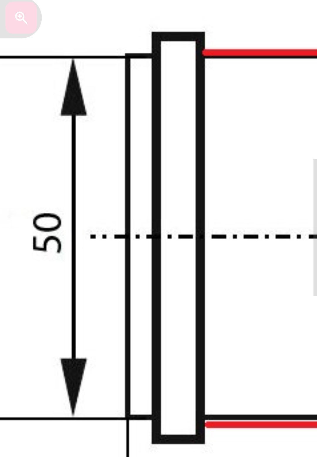

Резон,
Резон написал 17.08.2026 в 16:06
Лихо вы на рисунке наружний размер 50 проставили)))
