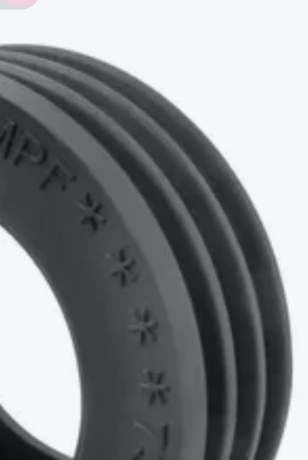

BV, по поводу "Манжета переходная для канализации сантехническая 73 х 50 мм". А эти наружные 73 мм удастся запихать в 68 мм?
Ребра видите?
Screenshot_20260817-193428
" 2+2 " сложить можете?

Еще раз - задача проста, надежно и с гарантией решается манжетой 73х50.
У вас пластиковый аналог чугуна.
И для других отверстий, перейти на 110 нужны манжеты 123х110.

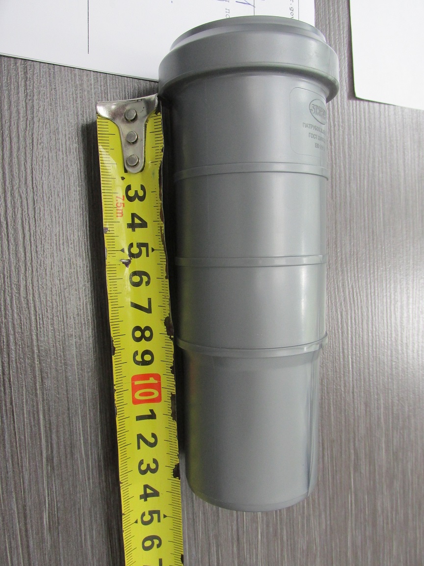

Резон написал 17.08.2026 в 16:06
Наверное я не догоняю.... Красным вставляемую часть пометил....
А можете поделиться откуда чертеж брали? Или данные на чертеж. Я в интернете искал (не очень долго) и нашел только это http_s://lagarma.ru/fittings/socket/expansion-spigot/ (чтобы ссылка работала подчерк убрать необходимо, у меня нет прав вставлять ссылки) На этом чертеже диаметр 50 стоит на начальной части, а какой диаметр на более широкой части не понятно.

Манжету 73*50 пробовать сейчас не хочу. Уже куплен отвод и прокладка на 50, буду реализовывать этот вариант. Не устроит первый вариант, буду пробовать с манжетой. Оба варианты не идеальны. Явных аргументов в пользу того или иного либо против не предъявлены. (вижу нюанс с манжетой - между манжетой и трубой канализации будет зазор 1-1,5 см, причем в раструбе. там частично говнище/грязище будет скапливаться и постоянно будет вода). И, кстати, идеальный вариант предлагали - заменить трубы канализации на стандарт.
Манжета 73*50. Конечно размеров не найти. Берем фото в профиль и в фас. Определяем размер по отверстию для 50 мм (я взял чуть выше внутреннего края), масштабируем рисунки. У меня на манжете от MasterProf диаметр 68 получился чуть ниже основания наружных зубчиков. То есть при установке не только зубчики будут сминаться.ю но и основную часть надо будет уминать? Если это так - как пихать? Что там специалисты форумные скажут на такое замятие манжеты? Но, это чисто теоретически. И в реальности 50 мм отнюдь не по точкам близким к краю. И, возможно, по факту основание зубчиков ниже 68 мм. У каких-нибудь китайских манжет.
пля, она стоит меньше чем чизбургер или кофе.

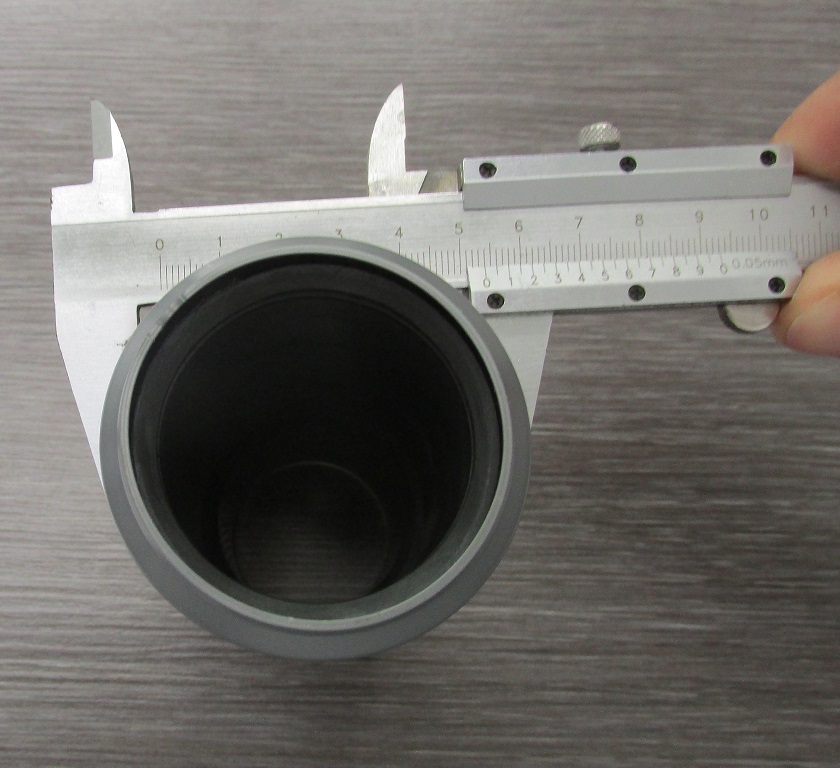

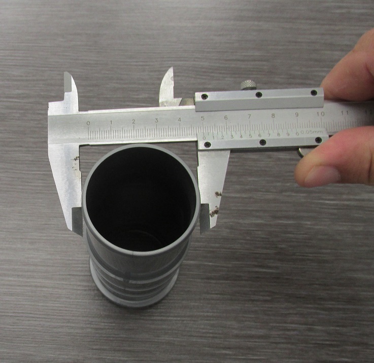

18.08.2026 в 11:15:21
2tfyqic8bf написал 17.08.2026 в 21:30
А можете поделиться откуда чертеж брали? Или данные на чертеж. Я в интернете искал (не очень долго) и .....
По сути то же что и в приведенной Вами ссылке
Только ради Вас, из того что было под рукой, патрубок производителя Синикон, правда с ребрами, такие же патрубки есть без ребер, размеры... "Начальная часть":IMG_4244Диаметр раструба: IMG_4245Длина раструба, бывают и длиннее: IMG_4246
