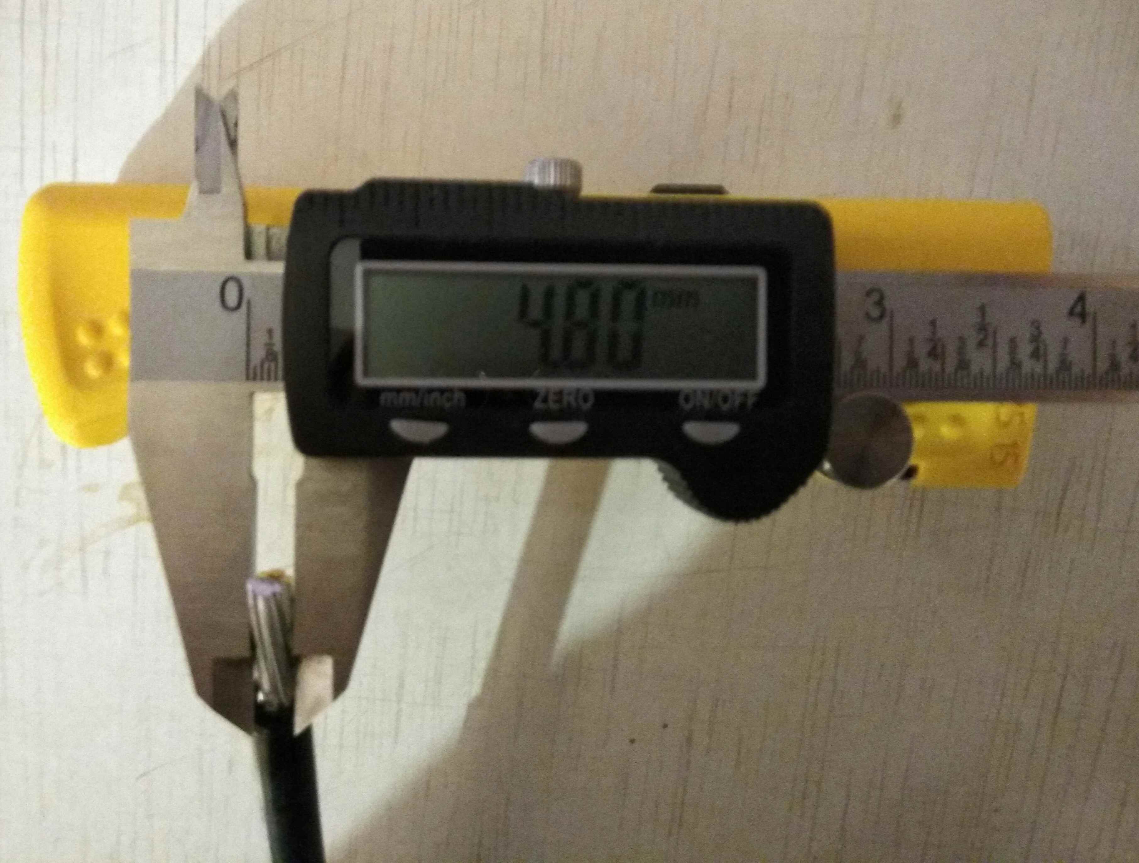

Radio написал: ZooZoo, поразительно!
Radio, сам удивился :)
Rumato написал: ZooZoo, Я регулярно так делал)
Rumato, я сомневался, что ГА 16 влезет в ПК-16 но теперь все сомнения сняты :D

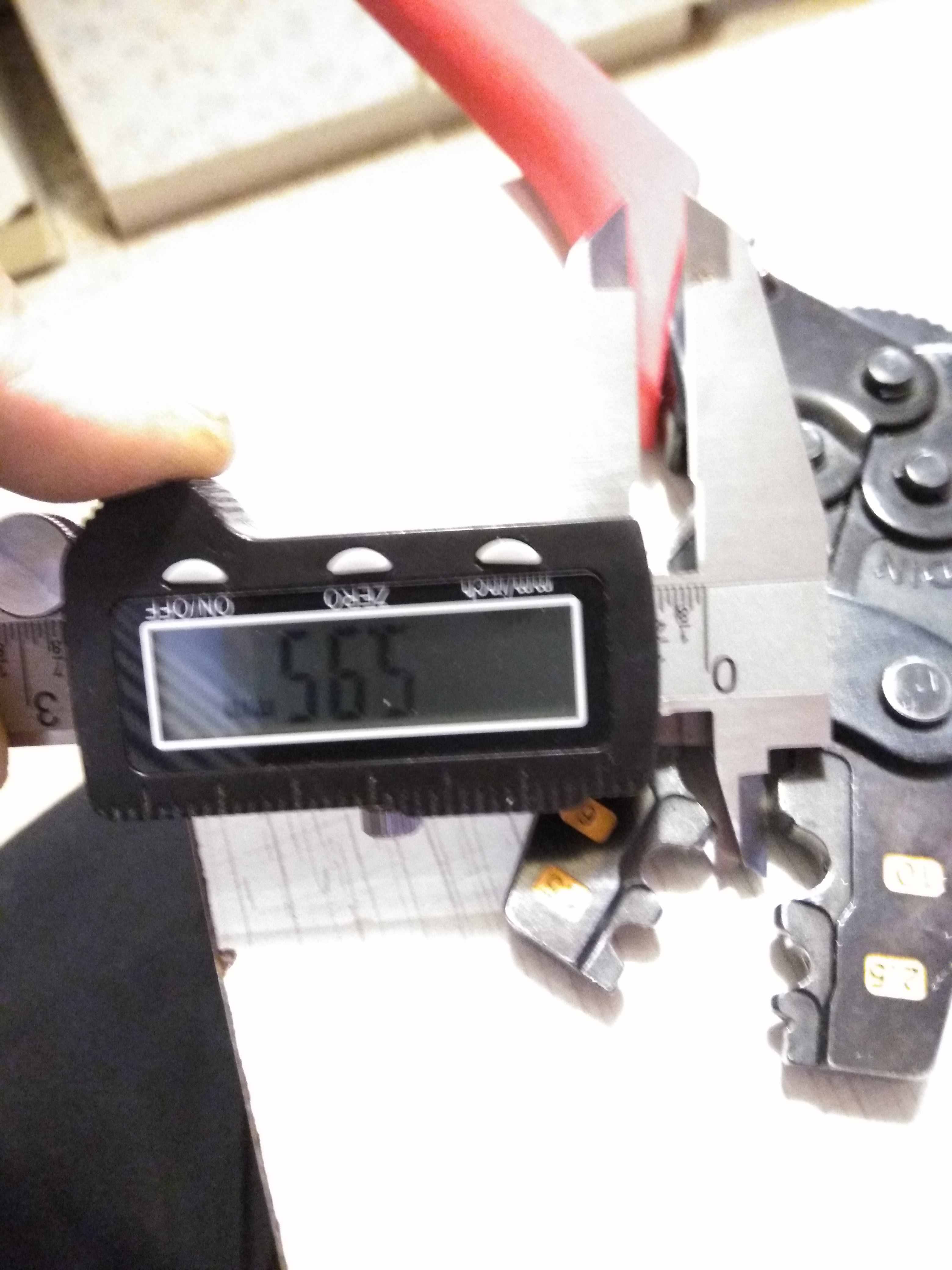

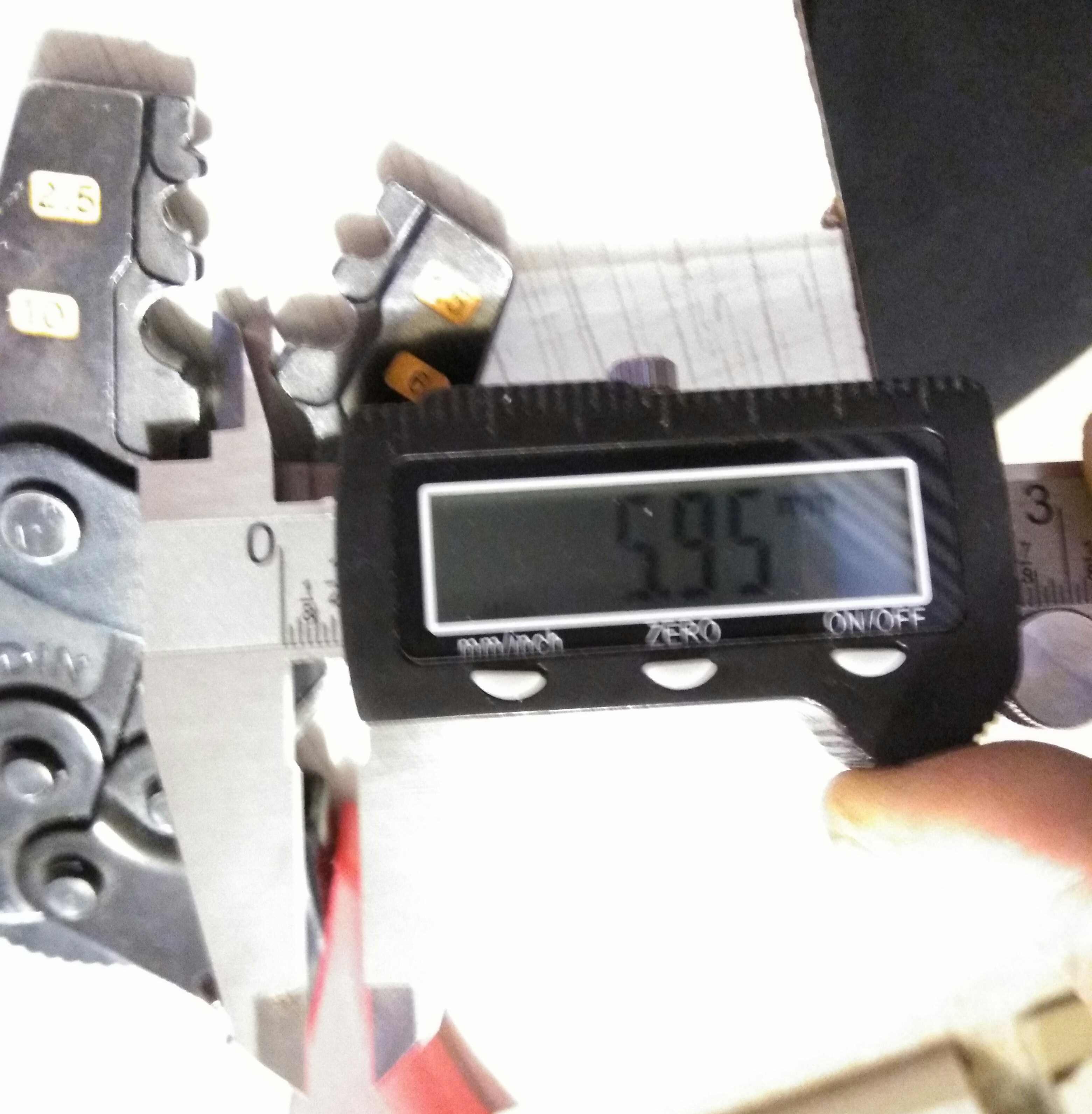

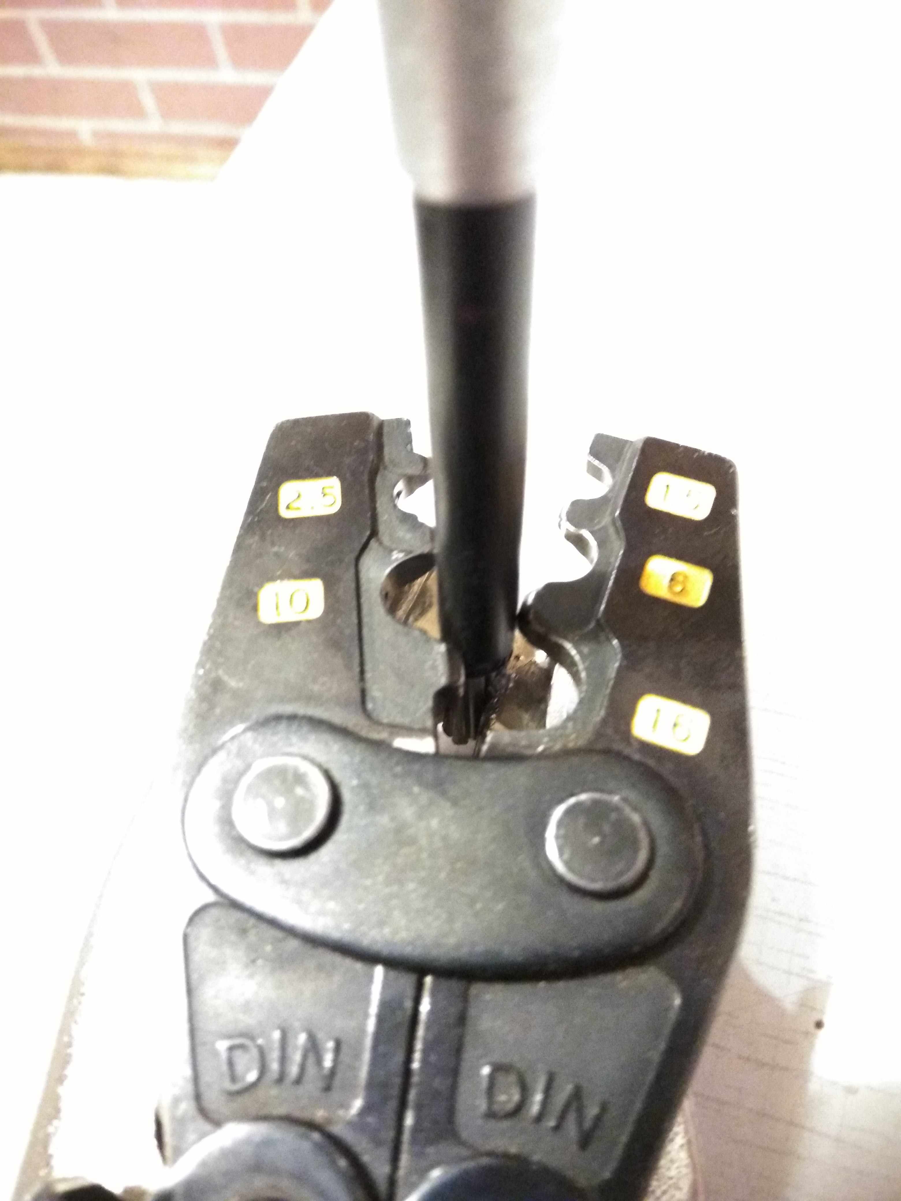

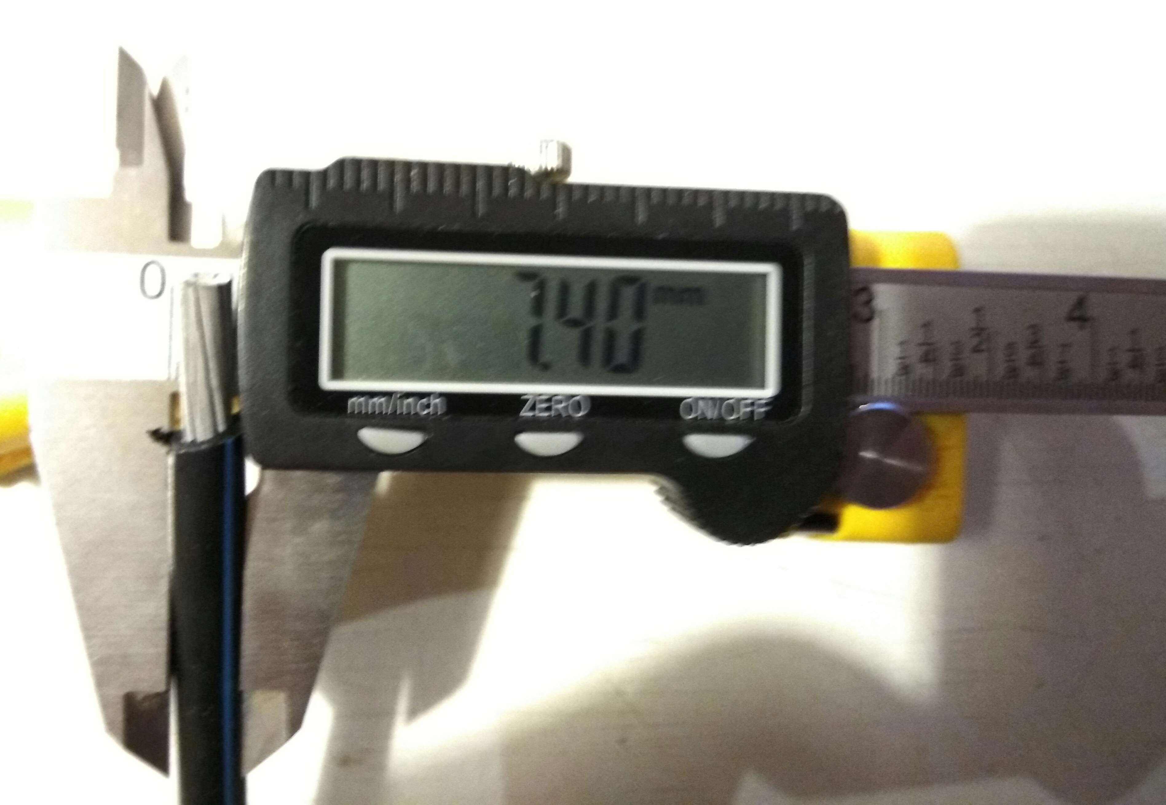

ZooZoo написал:
ZooZoo написал: блин, 16-ку же не обожму ПК-16. тогда ПГР-70.
dokar написал: Вот именно. Я жал ПК-35 , 25 матрицей
а все-таки вчера обжал совершенно спокойно ГА 16 от КВТ клещами ПК-16 :)
ZooZoo, У вас еще старые ПК-16 , не "у" ? А то что - не лезет. :)
А все потому что даже при полном раскрытии ПК-16у расстояние между матрицами меньше наружнего, с изоляцией 16-го СИПа.
Или прикажете заголять перед гильзой эти злосчастные несколько мм перед гильзой ? :)
Далее посмотрим на изнасилование 16-ми матрицами, жилы аналогичного сечения в разрезе. 25 -я так же поучаствует , но в работе.
Да, ни фига.
ZooZoo
ZooZoo
Регистрация: 16.07.2015
Сообщений: 6115
01.11.2017 в 01:13:07
dokar написал: У вас еще старые ПК-16 , не "у" ?
да, ̶с̶о̶в̶с̶е̶м̶ ̶с̶т̶а̶р̶ы̶е̶̶ . и все никак не сломаются, блин.
dokar написал: А то что - не лезет
мне что, соврать и сказать, что я соврал и ГА 16 не лезет в ПК16? И входит, и выходит (с) прекрасно.
