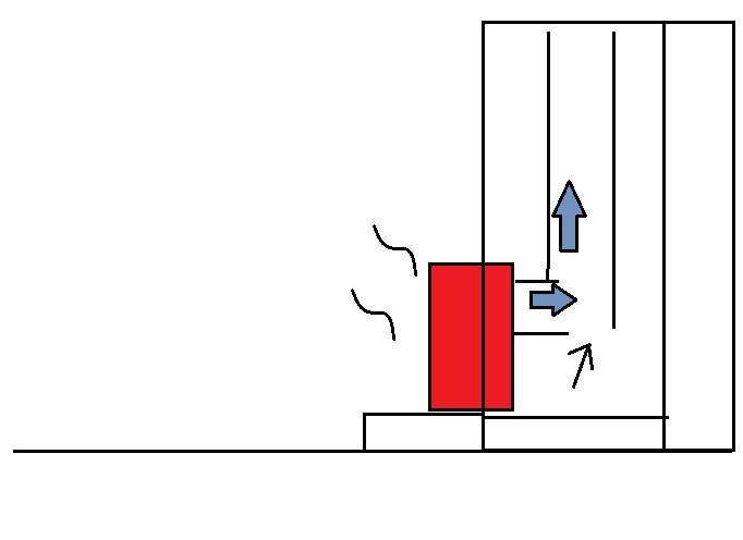

Как вывести парпетный газовый конвектор в обычный дымоход/ есть в летней кухне камин обычный с прямым вертикальным выходом как к нему подключить парпетный газовый конвектор ?

ioannn написал: как к нему подключить парпетный газовый конвектор ?
Никак. Оставьте опасную затею. Нельзя совмещать дымоходы.

это просто обычный камин прямой самый простой больше туда ничего не выведено

Я не большой специалист по дымоходам... Но о мне так затея так себе. думаю есть не малый риск получить опрокидывание тяги и отравится угарным газом. Так же при пользовании камином внезапно можно будет обнаружить что конвектор превратился в коптильню. :popcorn
